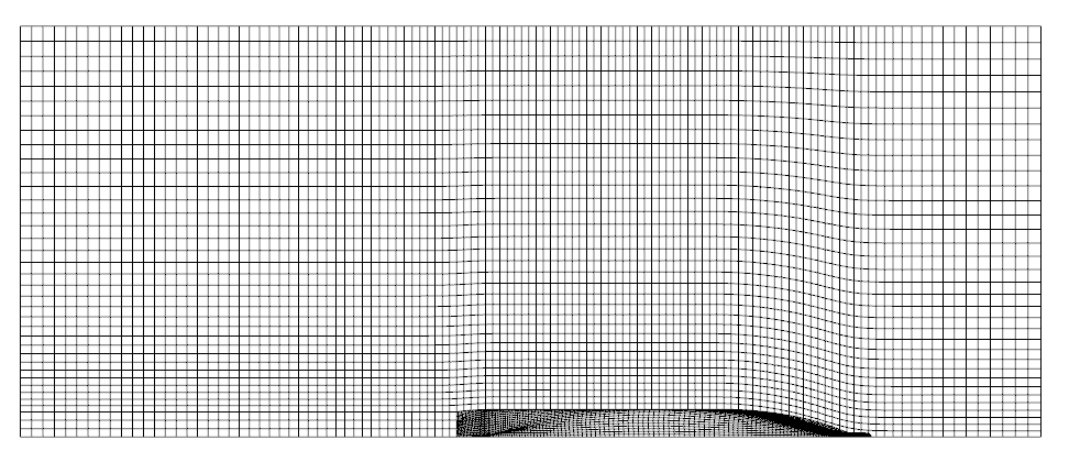

根据计算区域的不同,黏流计算分为Zonal方法和Global方法,Zonal方法仅在船尾部1/3及尾流场区域划分体网格求解RANS方程,而Global方法则在全船范围划分体网格进行求解。相比而言,Global方法的计算时间长,但可以提高计算精度。文中采用Global方法以medium的网格尺寸生成体网格,网格数为174万,网格如图6所示。
【论文分享】小样本规模船型优化策略的选择研究的图10
图6  Global方法的体网格

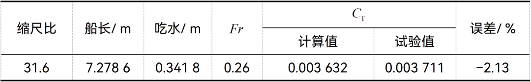

为了验证SHIPFLOW软件用于后续优化研究的可行性和可靠性,将原始模型设计工况下的阻力计算结果与试验值进行对比,如表1所示。对比结果表明计算精度良好,可以用于相同工况下阻力性能优化的研究。
表1  设计工况计算结果
【论文分享】小样本规模船型优化策略的选择研究的图11

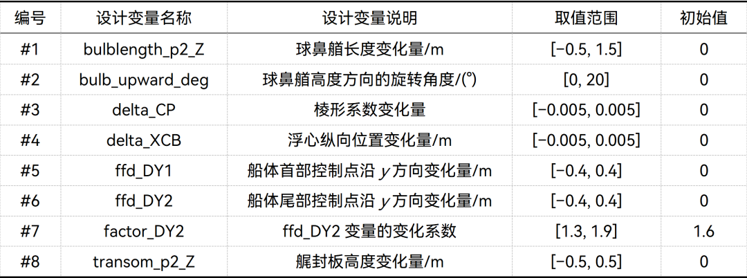

以构建的KCS船参数化模型的8个变形参数为设计变量,当设计变量改变时,CAESES软件会自动重构船体几何,生成新的船型方案,通过内部接口将模型自动提交给SHIPFLOW软件计算设计工况下的总阻力系数,在满足排水体积和浮心纵向位置的变化范围分别在±0.5% 和±1.0% 以内的约束条件下,对总阻力系数进行最小值优化,得到阻力性能最优的设计变量组合,即最优型线优化设计方案。8个设计变量的取值范围如表2所示。
表2  设计变量的取值范围
【论文分享】小样本规模船型优化策略的选择研究的图12

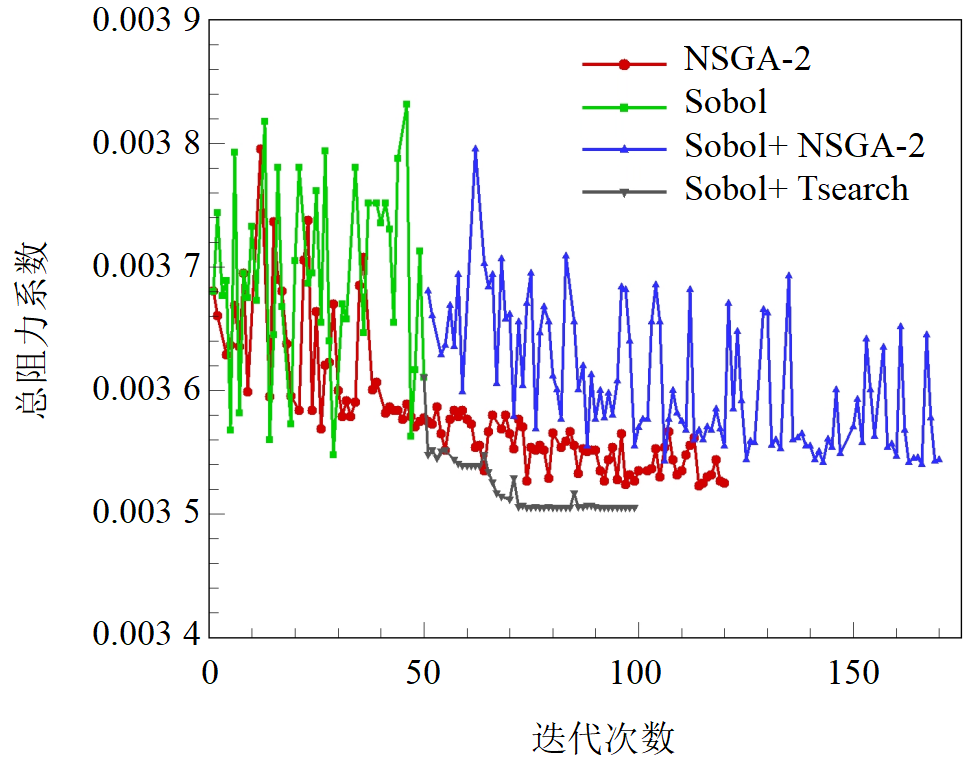

图7(a) 所示为CAESES软件不同优化策略历程对比。Sobol算法是采样算法,并不是优化算法,所以图中展示的是采样历程。优化算法中只有Tsearch算法具有收敛趋势,而NSGA-Ⅱ算法虽然有一定的优化效果,但从优化历程来看,并没有任何收敛趋势,这也说明了NSGA-Ⅱ算法对数据规模有极大的需求。图7(b) 所示为Silverbullet算法不同模式优化历程的对比,在给定的设计空间内进行优化时,Silverbullet算法已经有收敛趋势,而当可以跳出当前设计空间进行探索时,相同优化次数下,Silverbullet算法的收敛性不明显,增加优化次数后,优化效果的确得到了进一步提升,同时有向下收敛的趋势。
【论文分享】小样本规模船型优化策略的选择研究的图14
【论文分享】小样本规模船型优化策略的选择研究的图15
(a)CAESES软件 (b)Silverbullet算法
图7  CAESES软件和Silverbullet算法优化历程对比

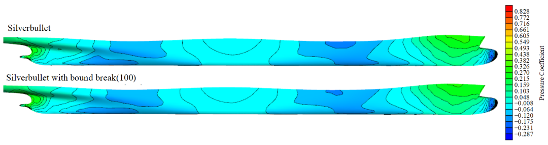

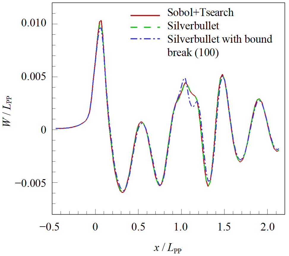

图8所示为不同优化策略优化船型的船体表面压力系数分布。由图8(a) 可知,Silverbullet优化船型的球鼻艏表面负压区范围明显缩小,兴波阻力降低,对中高速船来说,可以有效地降低总阻力。由图8(b) 可知,在相同的优化次数下,Silverbullet算法开启bound break后的优化船型在船首区域的压力系数减小,艏肩处负压区范围缩小,艉部区域压力梯度有所减缓,船体阻力进一步降低。图9所示为自由液面波切图,图中W为波高。从图中可以看出,Silverbullet算法优化船型的自由液面波高较Sobol+Tsearch优化船型有所降低,开启bound break后优化船型的波高降幅更大。
【论文分享】小样本规模船型优化策略的选择研究的图16
(a)Sobol+Tsearch和Silverbullet
【论文分享】小样本规模船型优化策略的选择研究的图17
(b)Silverbullet和Silverbullet with bound break(100)
图8  不同优化船型的船体表面压力系数分布
【论文分享】小样本规模船型优化策略的选择研究的图18
图9  自由液面波切图

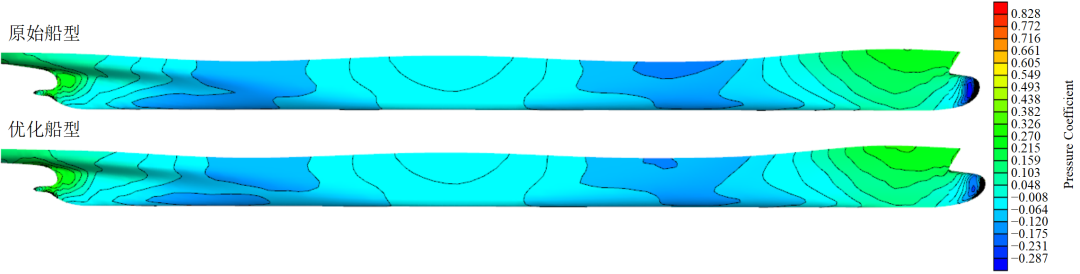

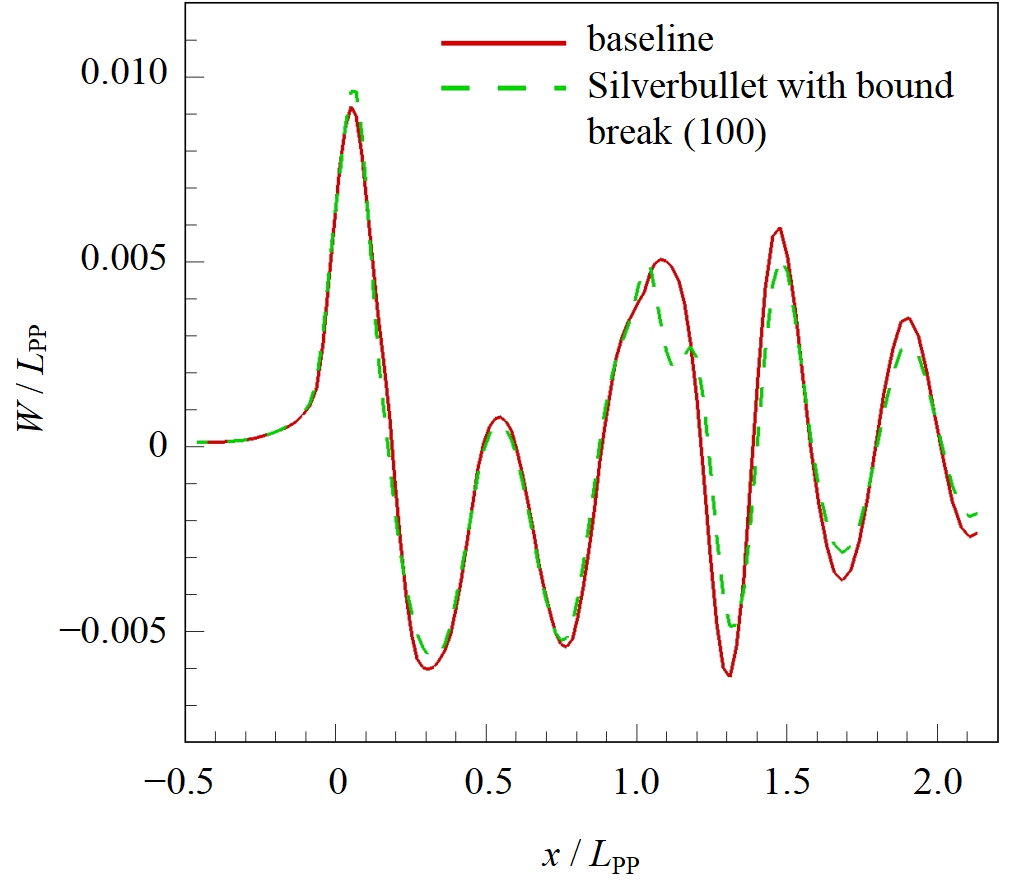

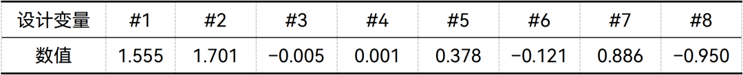

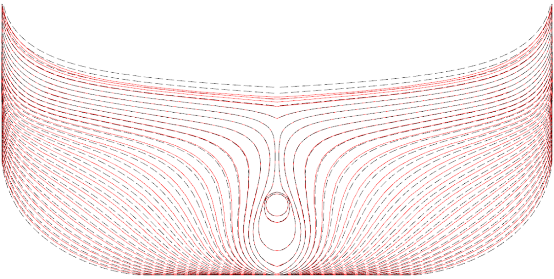

将Silverbullet with bound break (100) 优化策略的优化船型与原始船型进行对比,优化船型的设计变量数值如表4所示。由表可知,优化船型的部分设计变量数值是在设计空间边界外的,优化线型的光顺性满足设计要求。优化线型较原始线型在球鼻艏处长度有所增加,略微上翘,艉部线型也有所削瘦,如图10所示。图中,虚线为原始线型,实线为优化线型。从图11也可以看出,优化船型的船体表面压力分布和自由液面波幅较原始船型都得到了改善。
表4  Silverbullet with bound break (100) 优化船型的设计变量
【论文分享】小样本规模船型优化策略的选择研究的图19
【论文分享】小样本规模船型优化策略的选择研究的图20
【论文分享】小样本规模船型优化策略的选择研究的图21
(a)艉部线型 (b)艏部线型
图10  优化前、后的船体线型对比
【论文分享】小样本规模船型优化策略的选择研究的图22
(a)船体表面压力系数分布
【论文分享】小样本规模船型优化策略的选择研究的图23
(b)自由液面波切图
图11  优化船型与原始船型对比
