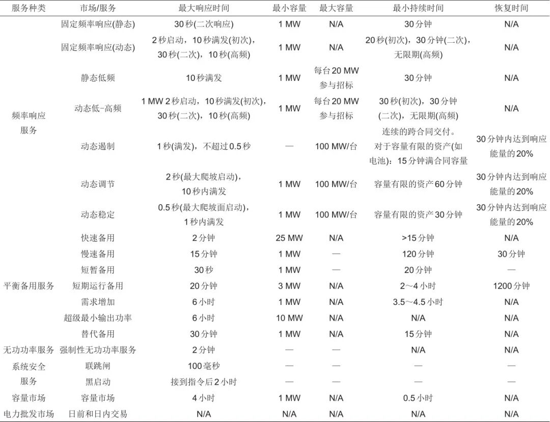

在参与市场服务的品种方面,2013年英国开始推出电力市场改革政策,先后引入容量市场、频率响应、平衡备用等细分市场。目前储能可以参与的、已运行或正在推出的电力市场辅助服务品种超过20种,且英国还在根据电力系统的变化不断探索新的服务品种,为储能参与电力市场提供了多种可能性。

欧洲市场中,英国引领了欧洲表前储能的发展。2022年,英国电池储能累计装机1.6 GW,大部分储能时长为1小时。英国电力市场较为成熟,电化学储能收益来源多样,目前主要收益来源包括:容量市场、批发市场、平衡备用和调频辅助服务市场。
英国的容量市场以拍卖形式进行,拍卖提前4年、3年或1年举行,分别为T-4、T-3和T-1容量拍卖。T-1容量拍卖的合同有效期是1年,T-4容量拍卖的合同期为15年。英国容量竞拍机制主要通过T-4容量竞拍,以T-1容量竞拍作为补充。因电化学储能受放电时长限制,属于能量有限型资源,容量价值需进行折算,目前1小时时长储能折算率为48.62%。
英国储能的批发市场收益主要通过日前和日内电力交易价格波动进行套利。英国电力批发价格与天然气价格高度关联,2022年英国电价上升至269.4英镑/MWh,是2021年的3倍左右,且价格波动加剧,为储能项目套利提供良好条件。储能的平衡备用收益主要是通过参与电网实时平衡系统竞拍,获取平衡服务费。平衡备用参与者可以在电力交付前1小时提交投标和报价来增加或减少发电量。近年来,系统平衡成本不断提升,一些时段平衡电量达到4000英镑/MWh的高价。随着新能源渗透率的提升,预计不平衡总量将持续增加。
调频辅助服务市场主要包括动态遏制服务和固定频率响应服务。近年来,随着储能装机规模的提升,固定频率响应服务已经饱和,收益下降。动态遏制作为新推出的调频辅助服务品种,供给不足,处于阶段性高盈利状态,价格17~18英镑/MWh。

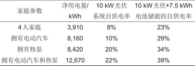

欧盟家用光储系统的安装量从 2014 年起一直保持高速增长,欧洲家用储能快速发展的主要动力有两点,一是高企的居民电费,二是为光伏配置家用储能系统的平准化度电成本(LCOE)不断下降。德国是欧洲表后储能的代表性国家。德国户用储能收益包括两部分:①德国居民电费高企,通过光储系统自发自用的用电成本较从电网购电的成本更低,是德国用户侧安装储能的主要动力;②自用剩余的电力并网获得售电收益。德国电费主要由批发电价、输配电费和税费组成,2022年德国平均批发电价235.05欧元/MWh,明显高于2021年的96.49欧元/MWh,带动德国居民电价涨至约40欧分/kWh,储能收益明显好转。加之,德国免除户用光储系统增值税(约19%),可以减少储能系统投资,进一步提高了安装储能设备的经济性。综合来看,在能源短缺导致的高电价以及能源安全危机背景下,德国户用储能投资明显增加,根据德国储能系统协会(BVES)数据,2022年德国新增光伏系统家庭中有75%安装了储能。根据德国联邦经济事务和能源部(BMWi)数据,10 kW的光伏系统,配置7.5 kWh的电池储能,电量自供率从8%~22%提升至23%~39%。年运行300次的情况下,2020年德国电池储能平准化成本为30~50欧分/kWh,2040年有望降至15~25欧分/kWh。

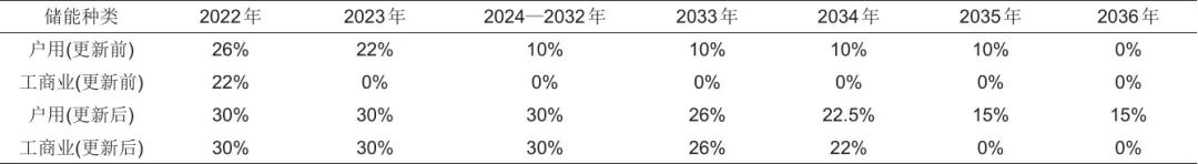

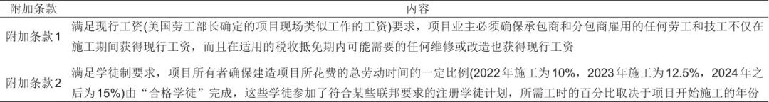

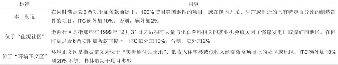

美国为了实现清洁能源转型和碳中和目标,于2006年开始对光伏系统进行ITC政策补贴(太阳能投资税减免政策),长久以来储能作为光伏系统的一部分可获得税收抵免,单独的储能系统无法获得税收抵免。《2022年通胀削减法案》规定将独立储能纳入抵免范围(工商业储能>5 kWh、户用储能>3 kWh),同时将ITC补贴时间延长到2035年,2033年开始退坡,并提升了抵免上限。对于规模大于1 MW的表前和工商业储能,需要满足现行工资和学徒制才能获得全额基础税收抵免,否则将只能获得6%的基础抵免,具体要求如表6所示。此外,符合一些特殊标准的储能项目,还可以获得额外的税收抵免,具体规则如表7所示。

为了实现清洁能源转型,美国还加大了对长时储能的支持。2022年11月,美国政府启动长时储能示范资金,为能够提供10~24小时或更长时间电力的新型长时储能示范项目提供高达3.5亿美元的资金支持。该资金为每个项目提供最高50%的资金,主要用于验证新技术,提高用户和社区进行高效电力存储的能力,并保持美国在储能领域的领先地位。

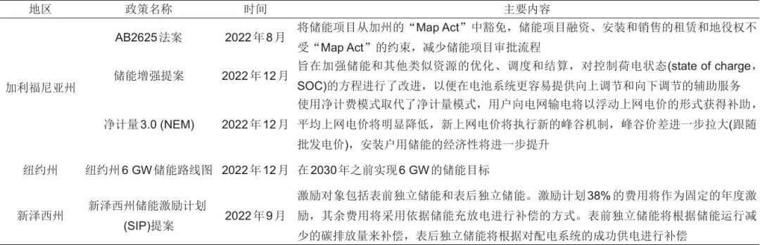

美国各州政府也纷纷出台了储能相关支持政策,且具有独立性。其中,加利福尼亚州发布了《AB2625法案》《储能增强提案》和《净计量3.0 (NEM)》,纽约州制定了《纽约州6 GW储能路线图》,新泽西州发布了《新泽西州储能激励计划(SIP)提案》,具体内容见表8。
表8   美国地方储能支持政策
鲁跃峰 等:国内外新型储能相关政策及商业模式分析的图8
2.2 储能商业模式
美国主要通过《2022年通胀削减法案》为储能提供财税支持,降低储能成本,提高储能建设积极性。各州通过制定详细的储能可参与的电力市场规则,来支持储能发展,如加利福尼亚州的《储能增强提案》可以使电池储能更容易参与辅助服务市场,新泽西州的《新泽西州储能激励计划(SIP)提案》根据储能运行减少的碳排放量和对配电系统的成功供电分别对表前和表后独立储能进行补偿。

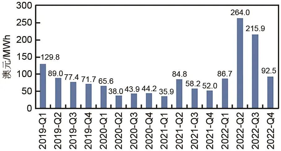

2022年,国际市场中煤炭和天然气价格大涨、基荷机组停电以及初冬需求增加,导致澳大利亚电力供应严重短缺,电力现货价格达到了前所未有的水平。极端的市场价格导致监管机构实施了前所未有的干预。根据目前的电力市场规则,电力市场现货价格滚动7天数值突破累计价格阈值(cumulative price threshold,CPT),便会触发管理价格上限(APC),此后按APC结算。2022年6月,澳大利亚国家电力市场(NEM)现货价格突破CPT (135.91万澳元),首次触发了300澳元/MWh的APC。但APC不足以覆盖大多数常规天然气或煤炭发电的短期边际成本,在此期间,一些发电机组修改其发电可用容量或退出市场,即便澳大利亚能源市场运营商(AEMO)向市场参与者发出大量指示以促使发电机组增加发电量,仍然未能解决电力供应短缺问题。因此,AEMO宣布于2022年6月15日至23日暂停NEM。第四季度,随着电力供应紧张的缓解,以及政府对原料价格的干预,电力现货价格明显下滑,但昆士兰州、新南威尔士州和塔斯马尼亚州第四季度仍创下历史新高。
鲁跃峰 等:国内外新型储能相关政策及商业模式分析的图9
图1   20192022NEM市场电力合同价格
从本次电力市场暂停事件来看,按照300澳元/MWh进行结算的APC管理价格上限制定于2008年,已经无法适应目前的发电成本。2022年12月,澳大利亚修订《国家电力规则》,将每个地区的管理价格上限提高至600澳元/MWh。

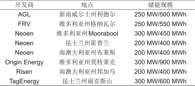

2022年7月,澳大利亚政府推出了《2022年澳大利亚可再生能源机构修正案(为澳大利亚供电)》 [35]。新法规拓宽了澳大利亚可再生能源署(ARENA)的任务范围,允许该机构支持能源效率和电气化技术。未来,ARENA将持续支持超低成本太阳能、大规模储能、灵活性需求、绿氢等可再生能源技术。2022年10月,澳大利亚政府宣布在2022—2023年联邦预算中为ARENA提供新的资金,包括推动国家基金、支持能源安全和可靠性、家用光伏社区电池、原住民社区微电网计划四个方向。其中支持能源安全和可靠性这一方向将获得6000万澳元以支持大规模电网侧储能电池项目;家用太阳能社区方向,电池获得1.884亿澳元支持,以帮助澳大利亚各地推出342个社区电池;原住民社区微电网计划方向将获得8380万澳元,用于在原住民社区开发和部署微电网技术。2022年12月,ARENA宣布向全国范围内8个电网侧大规模电池储能项目提供1.76亿澳元的有条件资金支持,资金额度比2021年12月启动时增加了0.76亿澳元。该轮资金支持计划旨在支持电网侧电池储能项目配备先进的构网型逆变器,使电池能够提供类似传统能源的通过同步发电提供的基本系统服务。
表9   澳大利亚支持的电网侧大规模电池储能项目
鲁跃峰 等:国内外新型储能相关政策及商业模式分析的图10
除了电池储能技术,澳大利亚政府也为其他储能技术路线提供资金支持。压缩空气储能方面,2022年10月,ARENA有条件的批准4500万澳元的资金支持Hydrostor公司建设200兆瓦/1600兆瓦时先进压缩空气储能项目。氢能方面,2022年10月,ARENA向Fortescue Future Industries Pty Ltd (FFI)与Incitec Pivot Limited (IPL)提供1370万澳元的资金,以支持其部署500兆瓦制氢电解槽,替代IPL吉布森岛氨工厂目前的氢气来源。热储能方面,2022年8月,ARENA为MGA Thermal Pty Ltd (MGA Thermal)提供127万澳元的资金,以支持其创新热储能技术,建设一个500 kW/5 MWh的试点装置。

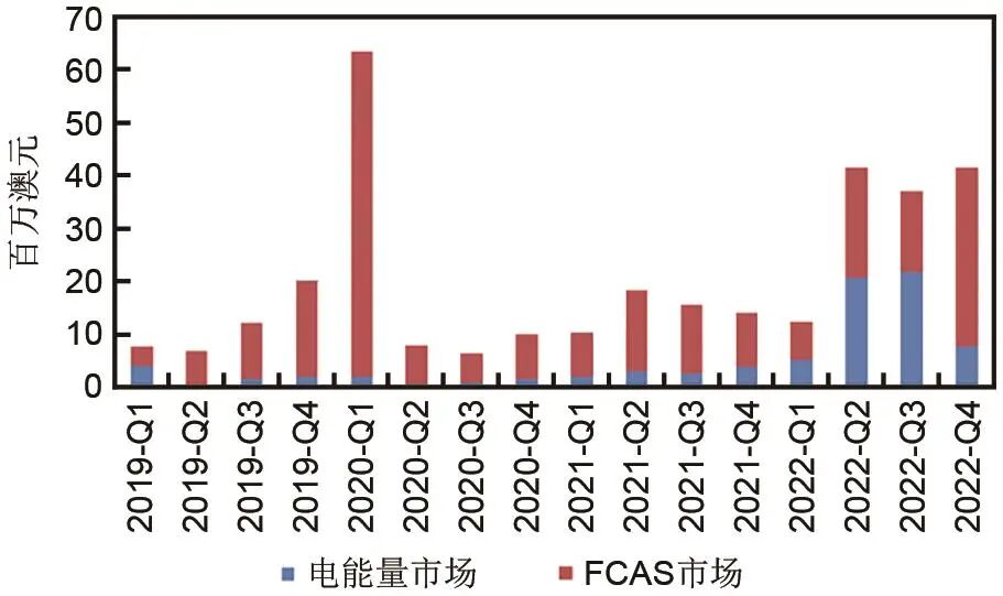

澳大利亚表前和表后储能发展均较快。2021—2022年,澳大利亚新增557 MW表前电池储能项目,累计规模达到822 MW。在澳大利亚,表前储能可以参与电能量市场和调频辅助服务市场(FCAS)。2021年,电池储能总收入的80%以上来自于FCAS市场,剩余部分来自于电能量市场。2022年第二季度和第三季度,由于电力供应紧缺,电价大涨,5000澳元/MWh以上的电价发生频率明显增加,电池储能现货市场套利空间加大,电池储能电能量市场收益大幅增加。2022年第三季度,电池储能电能量市场收益(2154万澳元)首次超过FCAS市场(1546万澳元)。2022年第四季度,随着电力供需紧张缓和,电池储能电能量市场收益明显下滑。

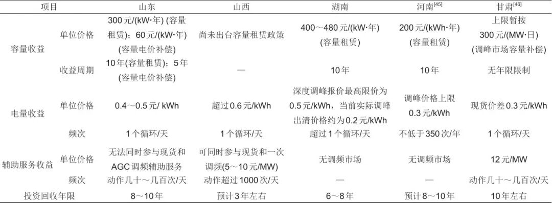

4.2.4 独立储能
相对于新能源配储和火储联合调频,独立储能的收益来源更加多元化。
电能量相关的收益主要有2种方式,即,未开通现货市场的省份通过调峰实现价值,开通现货市场的省份通过节点价差套利实现价值;辅助服务相关收益的实现目前主要以参与AGC调频为主,部分省份如山西出台了储能参与一次调频市场的政策;容量相关收益方面,山东以“容量电价+容量租赁补偿”方式实现,甘肃以“调峰容量市场+容量租赁”方式实现,湖南、河南以容量租赁的方式实现。虽然部分省份独立储能已经初具经济性,但仍面临收益来源不稳定(通过新能源电站租赁并网指标获得的容量租赁费占比较大)、相关市场机制不成熟等问题。根据对典型省份独立储能项目进行调研,其商业模式如表10所示。其中山西独立储能收益更好,主要原因是山西开通了一次调频市场,报价范围为5~10元/MW,与典型省份二次调频报价范围接近,由于一次调频响应时间短(≤30 s),可以响应的调频次数更多,据调研估算,每天响应频次可达1000次,因此储能收益更高。

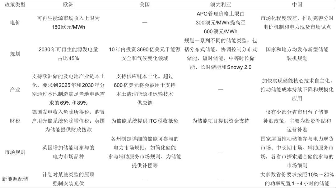

各国电力市场情况不同,储能政策结构也各有差异,欧洲主要通过制定新能源发展目标、支持产业链本土化、税收减免、资金支持、增加储能可参与的电力市场品种等政策来支持储能发展,美国主要通过ITC税收抵免、支持产业链本土化、制定详细的储能可参与的电力市场规则等政策推动储能建设,澳大利亚主要通过提高APC管理价格上限、规划不同类型的储能设施、为储能项目提供资金支持等政策来支持储能发展。中国在电价、规划、产业、财税、市场规则、新能源配储方面均出台了一系列政策,但支持力度与国外相比仍有一定差距。
表11   国内外储能政策对比
鲁跃峰 等:国内外新型储能相关政策及商业模式分析的图13
对比国际市场,国内储能发展尚处于早期阶段,大部分储能项目经济性不佳,制定符合现阶段储能发展的政策及市场机制对推动储能快速发展以及商业模式的塑造至关重要。通过总结国际经验,提出以下建议。
(1)加大财税补贴力度。德国对储能免除所得税和增值税,美国ITC补贴延期且抵免比例重新提升至30%,满足一些特殊条件的储能项目还可以获得额外的税收抵免。在目前储能成本较高,回收成本困难的情况下,高额的财税补贴有利于加快储能的发展。中国仅有少部分省市出台了补贴政策,未普及到全国,且补贴力度有限,对于储能回收成本的支持力度不够,应加大全国性的储能财税补贴力度。
(2)减少强配储能,提高储能合理化配置。不同地区电力市场情况不同,储能需求也不尽相同,国外通常通过市场引导储能发展,更有利于储能合理化配置,减少储能资源浪费。国内目前大部分省份以强制配储能为主,尽管配置方式由新能源场站内配建逐步转向鼓励和支持建设独立储能电站、新能源项目租赁容量的方式,仍然具有一定局限性,需加快市场化引导或统一规划管理,减少不必要的资源浪费。
(3)加快储能参与电力现货市场进度。电力现货市场可以反映实际电力供需情况,更好地削峰填谷,也更能体现储能的能量价值,已经成为英国、美国、澳大利亚等国家表前储能项目的主要收益来源之一。中国电力现货市场尚处于早期阶段,目前仅有山东、山西等少数省份推进储能参与现货市场,且峰谷电价差较小,应加快电力现货市场建设,完善储能参与电力现货市场规则,通过市场化的手段提升储能收益。
(4)增加储能可参与的电力市场服务种类。英国目前已运行或正在制定的储能可以参与的电力市场服务品种超过20种,且还在根据电力系统的变化不断探索新的服务品种;美国表前储能可以参与调频、价格套利、爬坡或旋转备用、减少风能和太阳能弃电、电压或无功支持、系统调峰等多种电力市场服务品种。国内,目前大部分省份的储能项目可参与的电力市场服务品种较少,主要为以后将不复存在的调峰市场。增加储能可参与的电力市场服务种类,可以更大化地体现储能可以提供多种服务的灵活性和优异性,同时提高储能收益。
