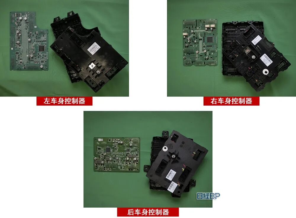

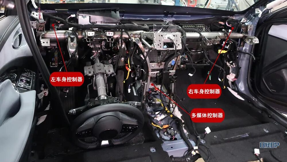

       拆解仪表板和车辆后方的后备箱时,出现了4个颇具存在感的ECU(图2)。分别为车辆左前方的“左车身控制器”、右前方的“右车身控制器”、左后方的“后车身控制器”、前部中间的“多媒体控制器”。这次我们来看一下在比亚迪的新电子电气架构中发挥核心作用的3个车身ECU(图3)。
瑞银拆解比亚迪海豹,成本比特斯拉还低15%,拆解报告(E/E架构、ADAS、人机界面)的图2图2 “海豹”中的左右车身ECU和多媒体控制器的安装位置
后车身控制器安装在车辆后部左侧。(照片:日经XTECH)
瑞银拆解比亚迪海豹,成本比特斯拉还低15%,拆解报告(E/E架构、ADAS、人机界面)的图3图3:海豹配备的3个车身ECU
跟特斯拉的Model 3一样,由3块基板构成。(摄影:加藤康)
       过去也见过这种结构。那就是日经BP于2019年拆解的美国特斯拉的EV“Model 3”。Model 3也配备了3个车身ECU,内部的基板同时负责供电和控制(图4)。比亚迪海豹的这种车身ECU结构要说是偶然,却也过于相似。好像是彻底研究了特斯拉汽车之后所做。

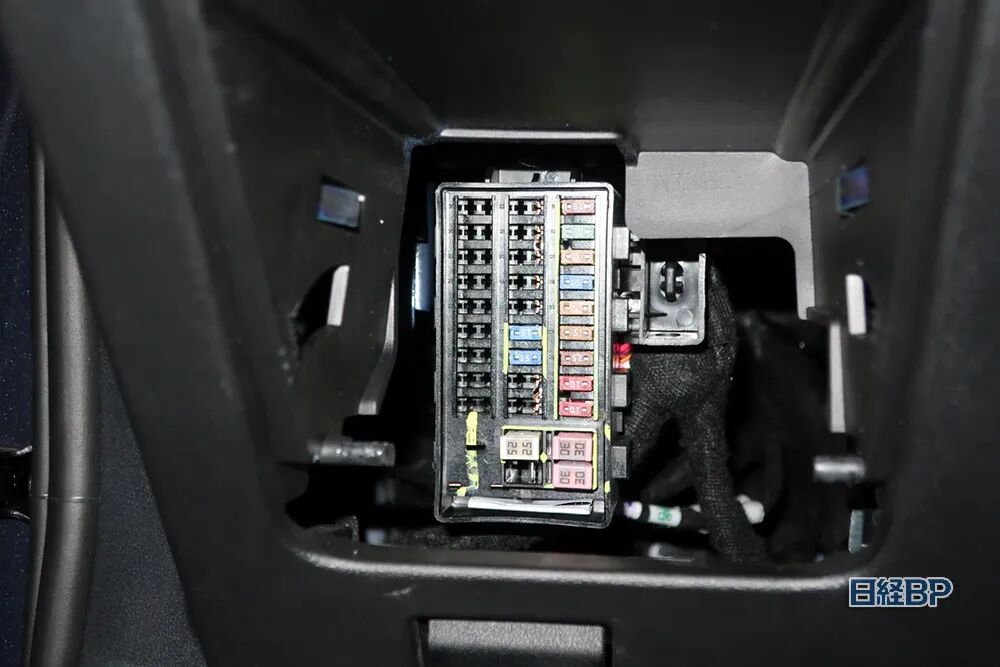

       不过,也有一个差异很大的地方。特斯拉在Model 3上去掉了保险丝,而比亚迪海豹有保险丝。保险丝与12V电池一体化,而且拆解人员还在前发动机罩下方和仪表板上发现了保险丝盒(图5)。
瑞银拆解比亚迪海豹,成本比特斯拉还低15%,拆解报告(E/E架构、ADAS、人机界面)的图5图5:海豹的仪表板的保险丝盒
从仪表板的车内侧来看,配备在左端。在前发动机罩下方的右端也发现了保险丝盒。(照片:日经XTECH)

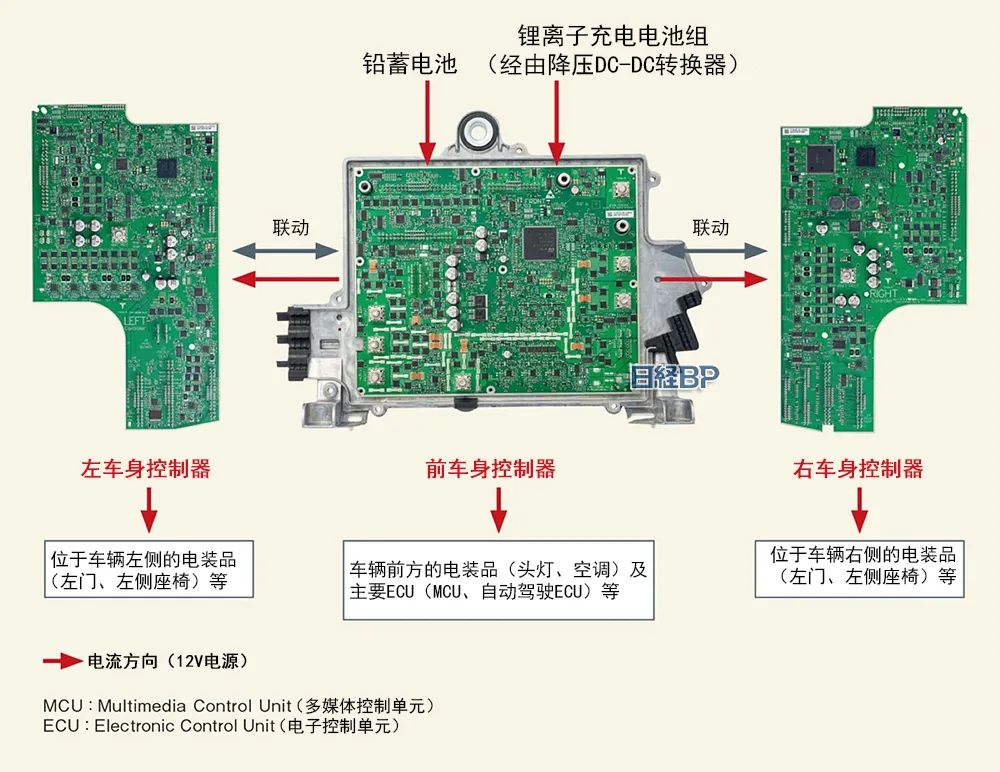

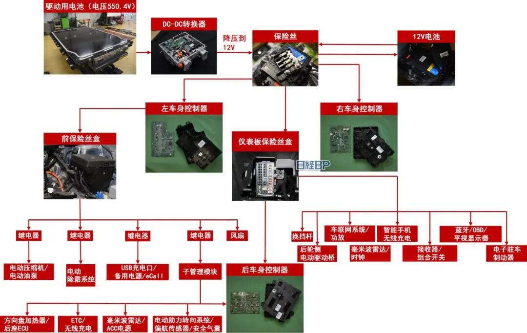

利用DC-DC转换器降压后的电力及12V电池输出的电力经过保险丝和继电器输送给12V的电装部件(图6)。跟特斯拉一样,车身ECU上配备的功率半导体也作为保险丝使用,并不是由此直接给各个部件供电的形式。
瑞银拆解比亚迪海豹,成本比特斯拉还低15%,拆解报告(E/E架构、ADAS、人机界面)的图6图6:海豹的12V电力的配电
后车身控制器由仪表板和前方的两个保险丝盒配电。(图表来源:日经XTECH根据比亚迪的资料等绘制,摄影:加藤康、日经XTECH)

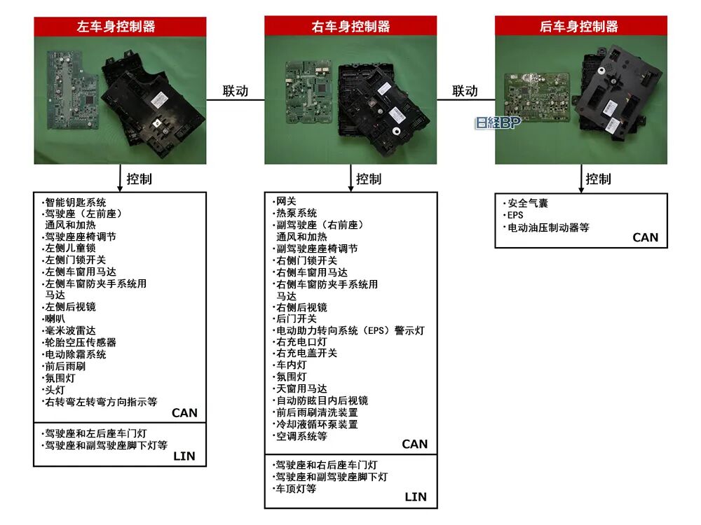

       12V电装部件的控制是三个车身ECU联动执行的(图7)。推进了向“Zone型”电子电气架构的转换,即车门的锁定和解除、车窗的开关及镜子的调节等由各部件配置场所附近的左右某个车身ECU负责。
瑞银拆解比亚迪海豹,成本比特斯拉还低15%,拆解报告(E/E架构、ADAS、人机界面)的图7图7:3个车身ECU控制的主要部件
气囊、左右头灯、电动助力转向系统(EPS)及电动油压制动器等,配备了ECU。(图表来源:日经XTECH根据比亚迪的资料等绘制,摄影:加藤康)

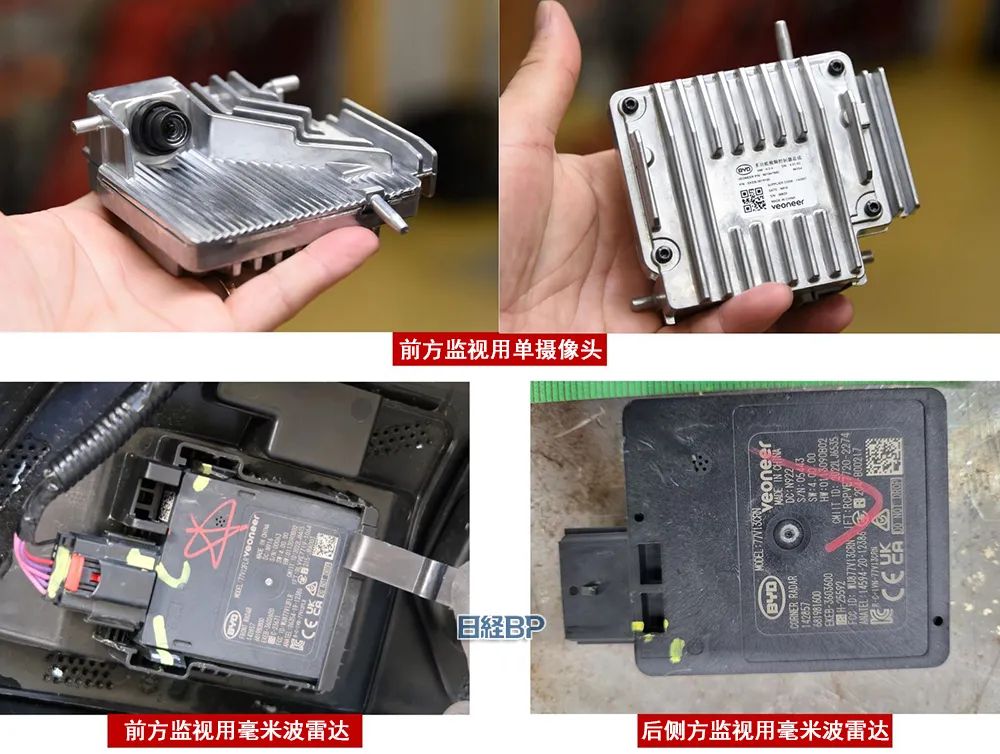

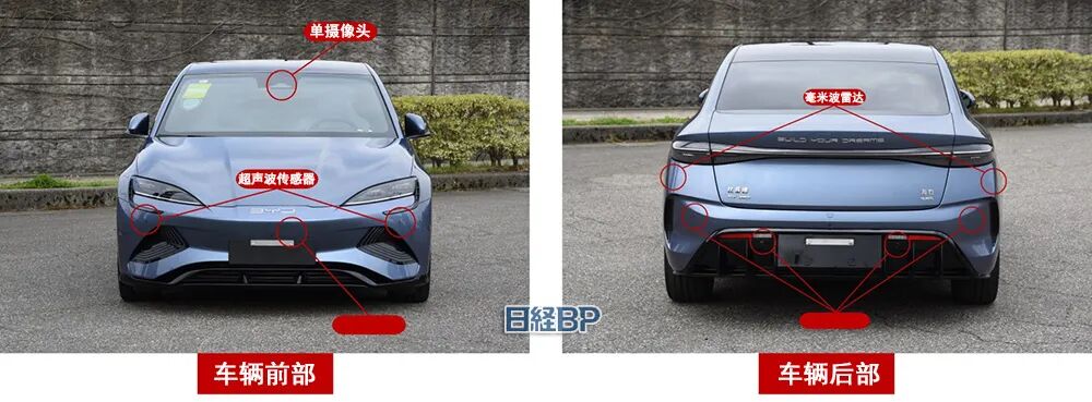

      海豹搭载了用于监视前方的单摄像头和毫米波雷达、用于监视后方的毫米波雷达、用于监视周边的超声波传感器(图1)。监视前方的单摄像头位于前窗上部的车内侧,毫米波雷达位于前格栅中央(图2)。用于监视后侧方的毫米波雷达在后保险杠的左右各安装1个,监视周边的超声波传感器在车辆前部安装2个,后部安装4个。
瑞银拆解比亚迪海豹,成本比特斯拉还低15%,拆解报告(E/E架构、ADAS、人机界面)的图8图1 比亚迪“海豹”的ADAS用传感器的搭载位置
3个毫米波雷达均支持77GHz左右的频率。(照片:日经XTECH)

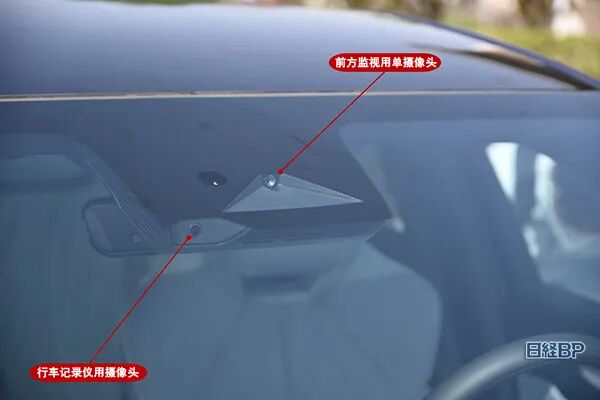

瑞银拆解比亚迪海豹,成本比特斯拉还低15%,拆解报告(E/E架构、ADAS、人机界面)的图9图2 用于海豹前方监视的单摄像头
与行车记录仪摄像头集成在一起。(照片:日经XTECH)
      其中,维宁尔供应的是监视前方的单摄像头和毫米波雷达、监视后方的毫米波雷达(图3)。该公司还向比亚迪的全球战略EV“ATTO3”等供应ADAS用传感器,似乎正在提高评价(图4)。

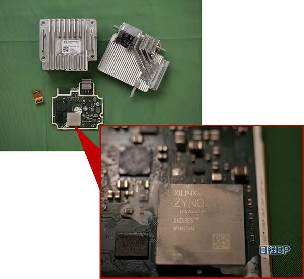

     这是好像在哪里见过的组合——随着监视前方的单摄像头的拆解,意外的事实浮出水面。隐藏在摄像头模块内部基板中的是美国赛灵思(Xilinx)的车载SoC(System on Chip,系统级芯片)“Zynq UltraScale+”(图5)。在ADAS使用维宁尔的前方监视摄像头和赛灵思的SoC这一点上,海豹与斯巴鲁的“新一代EyeSight”如出一辙。
瑞银拆解比亚迪海豹,成本比特斯拉还低15%,拆解报告(E/E架构、ADAS、人机界面)的图12 图5 拆解后的前方监视用单摄像头和内部SoC
搭载了赛灵思的车载SoC“Zynq UltraScale+”。(摄影:加藤康)

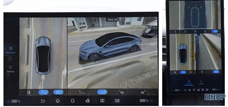

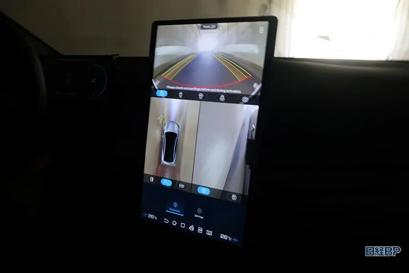

      据分析,海豹通过摄像头模块内部的基板来处理利用前方监视用的单摄像头和前后部的毫米波雷达监测到的信息。仪表板中央的ECU(电子控制单元)“多媒体控制器”似乎不参与ADAS的控制。而是负责将全方位监视器用摄像头的影像投射到显示器等(图7、8)。
瑞银拆解比亚迪海豹,成本比特斯拉还低15%,拆解报告(E/E架构、ADAS、人机界面)的图14 图7 行驶中的全方位监视用摄像头的影像
显示在仪表板中央。(照片:日经XTECH)

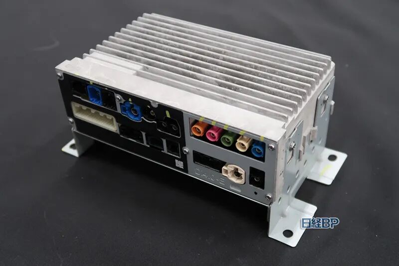

瑞银拆解比亚迪海豹,成本比特斯拉还低15%,拆解报告(E/E架构、ADAS、人机界面)的图15图8 海豹的“多媒体控制器”
安装在仪表板中央。主要负责车载信息娱乐系统(IVI)的控制。(照片:日经XTECH)

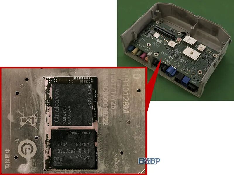

      令人感兴趣的是,该ECU搭载了美国高通的SoC(图9)。而且,该SoC不是面向汽车的芯片,而是面向智能手机的“Snapdragon 690 5G Mobile Platform”。
瑞银拆解比亚迪海豹,成本比特斯拉还低15%,拆解报告(E/E架构、ADAS、人机界面)的图16图9 高通的SoC“Snapdragon 690 5G Mobile Platform”
多媒体控制器包含两个基板。其中一个基板的背面安装了高通的SoC。(摄影:加藤康)

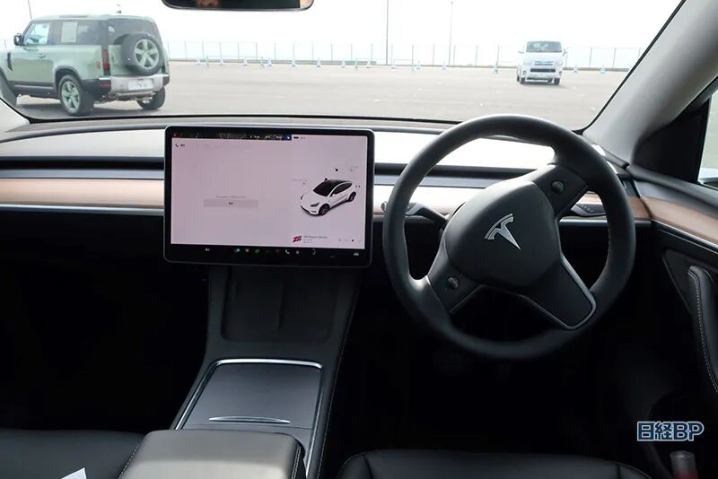

       近年来,汽车的HMI发生了明显变化。为了体现先进的设计、增加显示内容,使用大型触摸屏的车型越来越多。智能手机的普及也推动显示屏的广泛使用。习惯使用智能手机的人增加,触摸屏有着能以和智能手机相同的操作感使用HMI的优点。最近,不少车企连电动座椅和照明系统的操作都采用触摸式。
瑞银拆解比亚迪海豹,成本比特斯拉还低15%,拆解报告(E/E架构、ADAS、人机界面)的图19特斯拉Model Y的驾驶席周围
减少物理开关,将大部分操作集中在中控显示屏上,体现出设计的先进性(照片:日经XTECH)

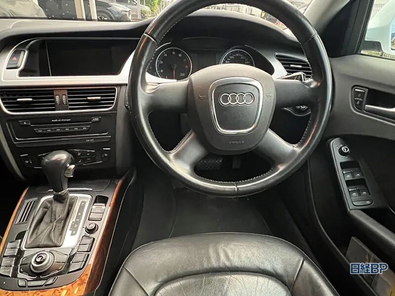

瑞银拆解比亚迪海豹,成本比特斯拉还低15%,拆解报告(E/E架构、ADAS、人机界面)的图202008年上市的德国奥迪(Audi)汽车的驾驶席周围
有很多开关。驾驶时操作方便,但设计自由度和收纳空间减少。(照片:日经XTECH)
       另一方面,物理开关的数量呈下降趋势。如果更多地安装物理开关,会导致收纳空间减少,破坏设计的先进性。不过,物理开关具有驾驶时无需移开视线、依靠手感等便于操作的优点。日本国内汽车厂商的开发人员表示,“也有不少消费者比起触摸操作更偏爱物理开关”。

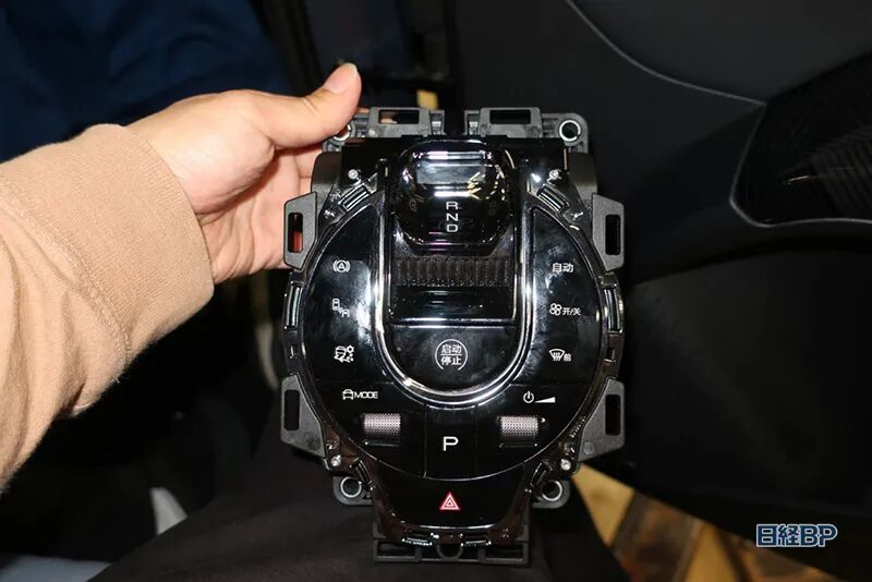

       物理开关集中在变速杆周围。在变速杆靠近驾驶席的一侧,排列着驾驶相关的开关。包括切换驾驶模式、自动驻车和切换雪地模式的开关等。在副驾驶席一侧设置了调节空调和音响音量的开关。
瑞银拆解比亚迪海豹,成本比特斯拉还低15%,拆解报告(E/E架构、ADAS、人机界面)的图21拆解时取下的变速杆周边部分
变速杆周边的开关看起来是平面的,但并非触摸式,而是物理开关。(照片:日经XTECH)
       换挡操作也注重易用性。电子换挡器采用了手柄式。按照从前向后依次为倒档(R)、空挡(N)、前进(D)这一与传统变速杆按相同的顺序排列,减少换挡操作的错误。

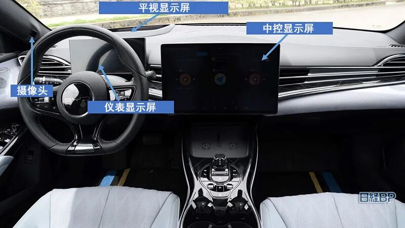

       迎合广泛的顾客群体的功夫在显示屏上也有所体现。海豹搭载的HMI的显示系统大致有3种。分别为驾驶席和副驾驶席之间的“中控显示屏”、方向盘和仪表板之间的“仪表显示屏”以及在挡风玻璃上显示空中影像的“HUD(平视显示屏)”。
       中控显示屏具有多功能终端作用,显示导航系统和周边摄像头画面、播放视频和音乐内容、进行车辆设置等。例如,在车辆设置中,可以改变空调的温度和风向、车内照明设置、车辆锁定、触摸音效等。

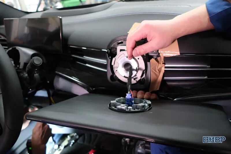

瑞银拆解比亚迪海豹,成本比特斯拉还低15%,拆解报告(E/E架构、ADAS、人机界面)的图22显示屏的旋转结构
(照片:日经XTECH)
      在其他厂商的车辆上看不到的功能是,显示屏可以旋转90度,可根据偏好选择使用横屏或竖屏。例如,导航仪适合以横屏观看,而短视频共享服务“TikTok”则适合竖屏。无论横竖,主页显示内容都没有太大差别,但有的应用程序会显示不同的画面。例如,在周边摄像头的影像中,横屏时显示从外部侧面看向车辆的画面,而竖屏时则显示贴着车门边向前看去的画面。
瑞银拆解比亚迪海豹,成本比特斯拉还低15%,拆解报告(E/E架构、ADAS、人机界面)的图23横屏(左)和竖屏(右)
根据横屏和竖屏,显示的方式不同。(照片:日经XTECH)

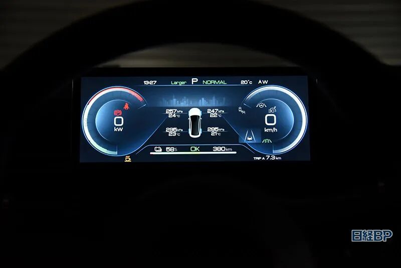

瑞银拆解比亚迪海豹,成本比特斯拉还低15%,拆解报告(E/E架构、ADAS、人机界面)的图24仪表显示屏
通过模拟风格的显示,注重直观的可视性。(照片:日经XTECH)
       第2种显示系统仪表显示屏由功率计和速度计构成,显示电池的放电、基于能量再生的充电状态、电池剩余电量和续航里程等行驶中所需的信息。功率计和速度计均在数字显示屏周围配置了模拟仪表,以便直观地显示变化。

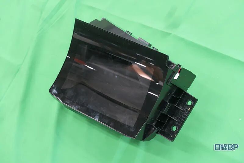

瑞银拆解比亚迪海豹,成本比特斯拉还低15%,拆解报告(E/E架构、ADAS、人机界面)的图25拆解后的HUD
(照片:日经XTECH)

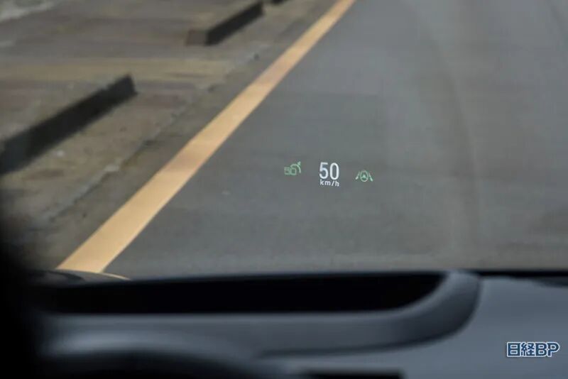

       第3种显示屏HUD除了显示速度以外,还显示先进驾驶辅助系统(ADAS)的信息。在行驶中显示把设定速度加减至上限的同时追踪前方车辆的ACC(自适应巡航控制系统)及转向辅助的情况。
瑞银拆解比亚迪海豹,成本比特斯拉还低15%,拆解报告(E/E架构、ADAS、人机界面)的图26投影到挡风玻璃上的情形
(照片:日经XTECH)
