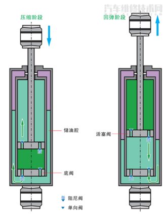

可以在非常多的资料上找到减振器的工作原理。简而言之,活塞上面有两个阀(流通阀、复原阀),底座上有两个阀(压缩阀、补偿阀);压缩过程:液体先经流通阀从下腔到上腔,由于存在体积差,压力不断增大,打开压缩阀后,再经压缩阀出去到贮油腔;复原过程:液体先经复原阀从上腔到下腔,不够的话,再经补偿阀从贮油腔到下腔。

图1 双筒减震器的工作原理图(来源于汽车维修技术网)

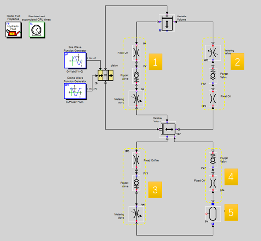

建模原理也主要体现在两个方面[3,4]:(1)是压力模型(pressure-model)-利用质量守恒推导各腔压力与活塞杆位置的关系;(2)是流量模型(flow-model),即对每个阀建立流量与压力的关系(每个阀都是由一系列简单的阀构成的),这部分难度更大。为了得到阀的特性曲线,可以对其进行试验研究,或者通过CAE技术考虑线性及非线性的变形,或者根据经验公式用多项式或者指数函数拟合。
减振器建模示意
准确的建模,需要具备详细的减振器知识、推导公式的能力及组织求解的能力。本文借助软件进行建模,侧重点放在减振器工作细节及阀的原理上,软件自带的求解能力及联合其他软件的能力都是很强大的。1维的建模软件有很多,比如Matlab/Simulink、Amesim、Easy5等。
本文借助Easy5进行建模,主要参考文献[9-11]。如下图所示,其中(1)为复原阀、(2)为流通阀、(3)为压缩阀、(4)为补偿阀、(5)为贮油腔。
Adams中的减振器模型的图3
图2 Easy5中的减振器示意

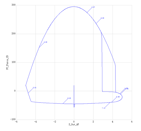

图3 示功图计算示意
由于缺乏对减振器细节的了解及阀系参数,未能调试出一组较圆满的参数。以上示意图亦能说明方法的合理性。
