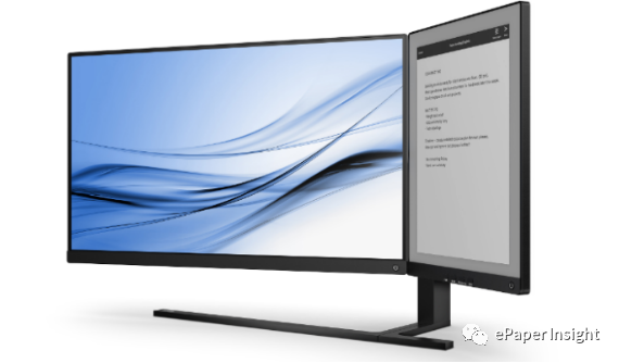

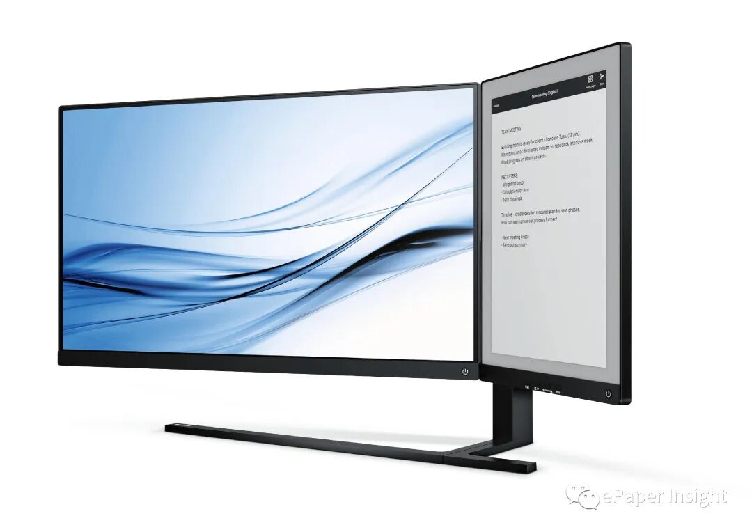

飞利浦24B1D5600显示器的设计创新地将功能强大的23.8英寸LCD显示器与13.3英寸电子墨水显示器结合在一起。将两种不同的屏幕技术结合到这款监视器中。设计理念直接来自于目标用户群体所表达的需求,提供这些技术并将它们各自的优势集成到一个单元中,目的是提供更高的可用性和更好的性能。电子墨水显示屏是被动显示,靠反射环境光显示,有利于眼睛的保护,因此可以进行更长时间、无疲劳的阅读。此外,它不仅有助于减少80%的能源消耗,而且还减少了所需纸张的数量。此外,这种技术创新的组合允许结合不同层次的通信和媒体工作。这款显示器清晰的几何设计语言以原型外观为特征。在功能和人体工程学方面经过深思熟虑,它提供可调节的倾斜角度,具有旋转功能,高度可调整,可定制的设置。能为用户提供了高度的灵活性。基于多功能的设计方法,这款显示器提供了一个多功能的主张,适合在家庭和办公室场景中使用。
这款显示器采用了非常友好的方式,结合了强大的LCD和对眼睛柔软的电子墨水屏幕。在这种无缝集成中,两种技术的优势互补。由于其美观清晰的设计和独特的倾斜,旋转和高度可调系统,显示器允许根据需要单独使用两个显示器。

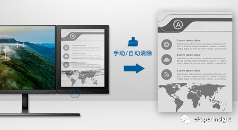

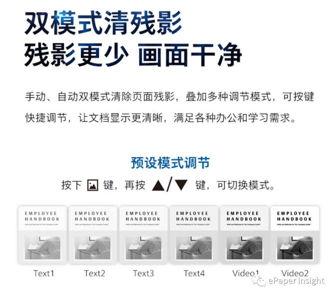

⑤双模式清除残影+多模式墨色浓度调节
手动、自动双模式清除页面残影,残影更少,画面纯净、叠加多种供用户可选的调节模式,有快捷按键调节,文档显示清晰,满足各种办公和学习需求。
电子纸双屏显示器——冠捷科技创新故事的图14
预设模式调节定义如下:
电子纸双屏显示器——冠捷科技创新故事的图15

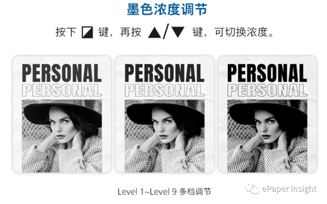

墨色浓度调节:level1-level9 从淡到浓共有九档调节模式

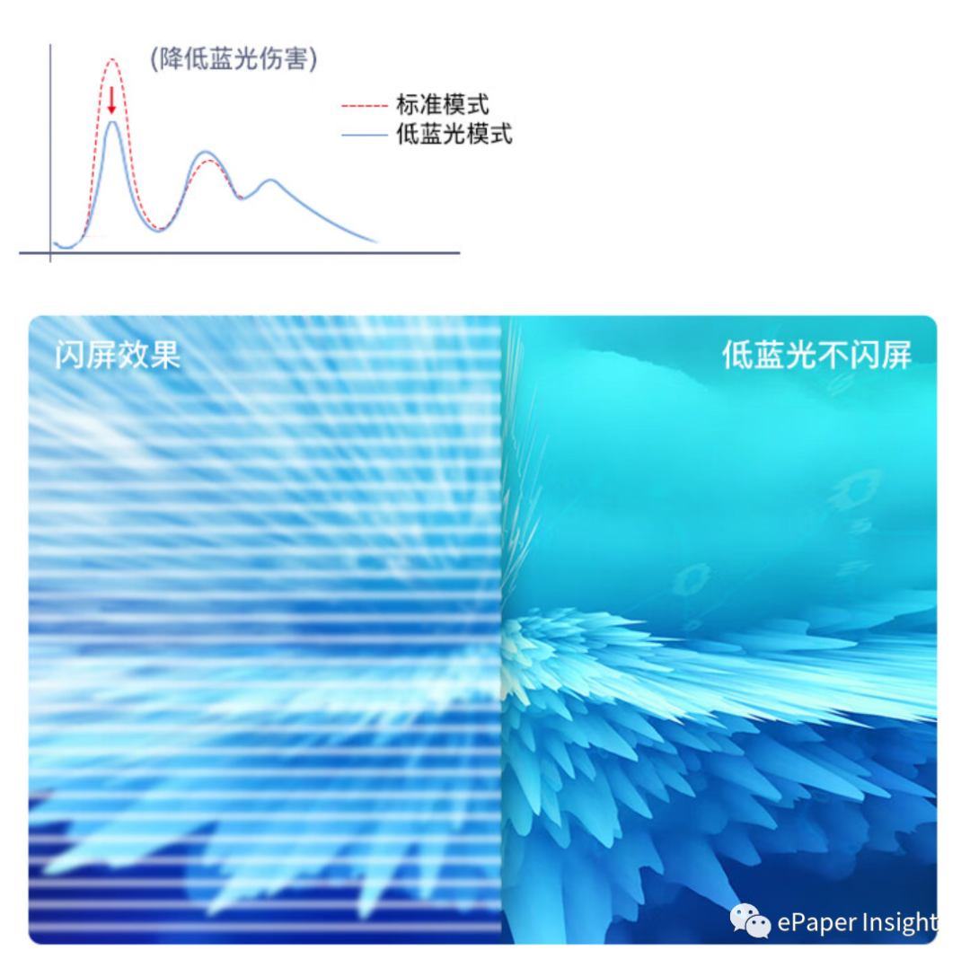

⑧低蓝光不闪屏,高效工作,不惧时长
长时间办公盯屏工作,可以开启滤除蓝光模式、屏蔽短波蓝光,会自动开启直流调光工作模式,提供更舒适的护眼体验。

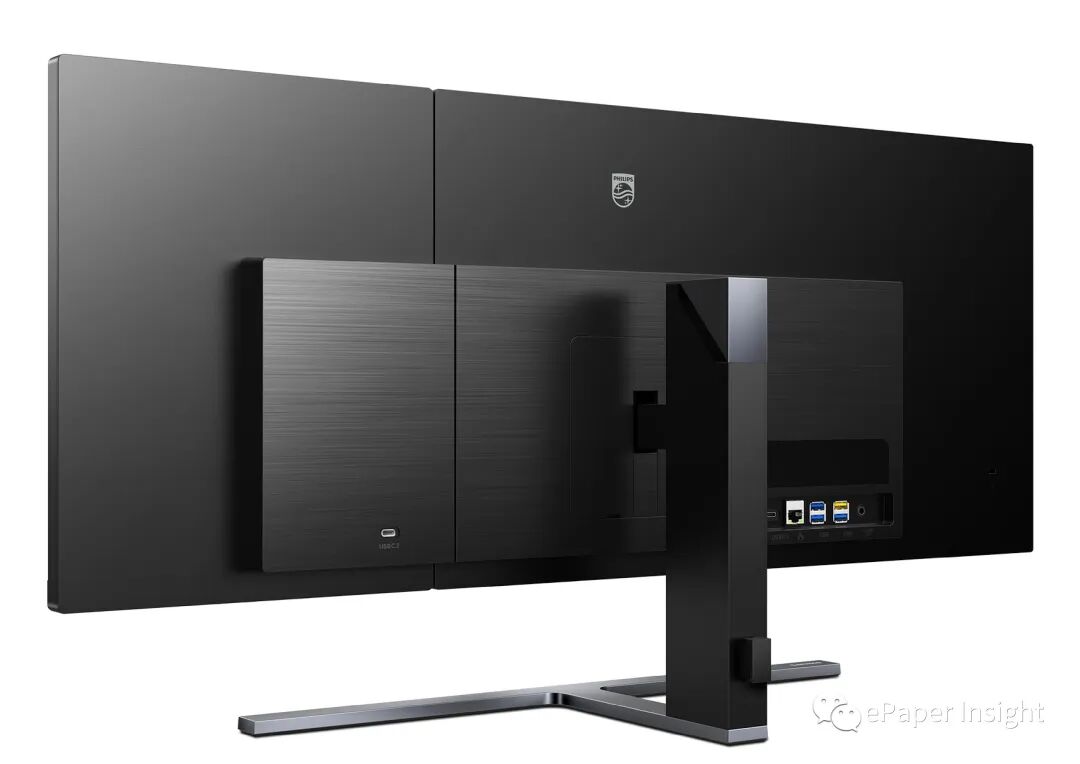

⑪双Type-C接口,两个屏幕均可对外部设备充电
主屏配备90W大功率Type-C充电接口,一线高速传输数据,提升工作效率 ,适合笔记本等专业办公设备;副屏配备Type-C 15W快充接口,可为手机平板等智能设备供电。
⑫一线直连,工作稳定,接口丰富,满足多设备连接需求
内置高达1Gbit/s的RJ-45以太网接口,和Type-C配合使用,在无Wi-Fi场合,可保障数据传输的安全性和稳定性。
配备多种接口连接方式(如DP Type-C USB 3.0音频输出),尽显产品专业性。

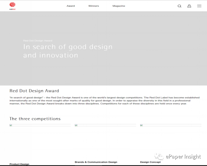

3、获得2021年度Reddot Winner,详细查询网址:
https://www.red-dot.org/project/2021-philips-24b1d5300-monitor-53868
