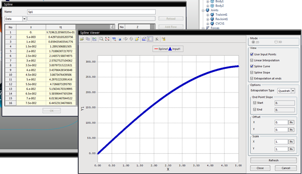

1. 首先,
在RecurDyn菜单的【SubEntity选项卡->Expression分组->Spline】中创建名为‘SP1’的Spline。此‘SP1’在表达式中使用。
(以下示例是旋转连接副运动的Spline数据。)

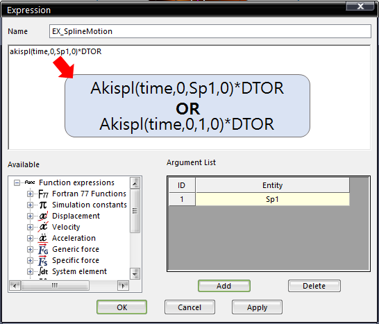

2. 其次,
将上面创建的Spline‘SP1’如下图所示在Expression中定义。(在本例中,使用AKISPL函数定义。)
    •  将Degree转换为Radian的函数
    • 应用于Revolute Joint(旋转连接副) 等旋转相关的建模要素时可以使用
    • 输入 : akispl(time, 0, 1, 0) * DTOR
    • 参考事项 : DTOR
技术小贴士:如何将实验中测量的Spline数据应用于RecurDyn?的图2

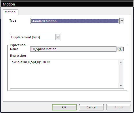

    3. 最后,
            如果将创建的表达式应用于连接副的运动或力,则在执行分析时将使用输入的Spline数据。
    技术小贴士:如何将实验中测量的Spline数据应用于RecurDyn?的图3
