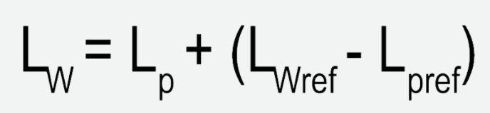

比较法 有点不同。在此方法中,会使用具有 已知且稳定 的声功率级的参考声源,在测试室内进行声压测量,参考声源在操作和正在测试装置的情况下进行。接着,可透过比较所测量的声压级与每个声源来计算接受测试装置的声功率级。
