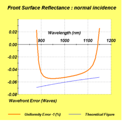

一般来说,较薄的干涉膜层会增加反射相移。对于前表面反射镜,添加补偿入射介质材料会减少相移,与膜层变化相反。如图2所示,从纯几何的角度来看,这种补偿行为实际上减少了波前误差。这是非常幸运的,因为干涉反射膜层很厚,很难保证大面积表面的均匀性达到百分之一左右,较厚的膜层就表现出相反的行为。
图2.在21层四分之一堆栈中,由-1%的均匀性误差引起的波前误差。Theoretical Figure是纯几何误差

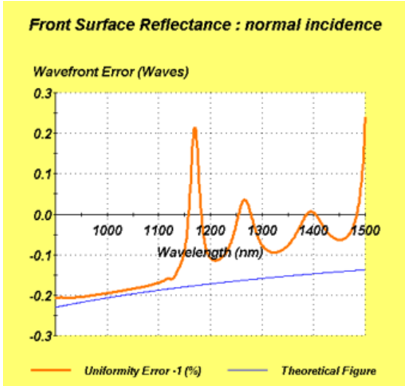

不幸的是,在反射镜中,膜层相位可能极大地过度补偿几何误差,导致相反意义上的大尺寸误差。这在图3中得到说明。
图3.由一个四分之一波长堆栈组成的扩展区域反射镜显示了这种设计中固有的过度补偿。
