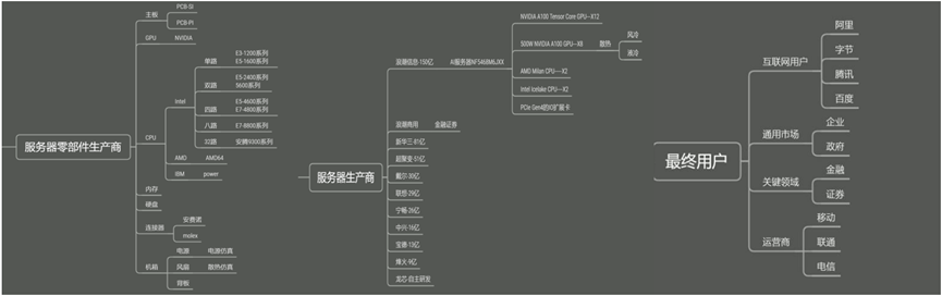

服务器行业产业链
服务器产业链客户:

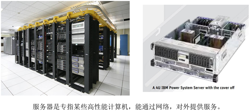

服务器行业概述
定义

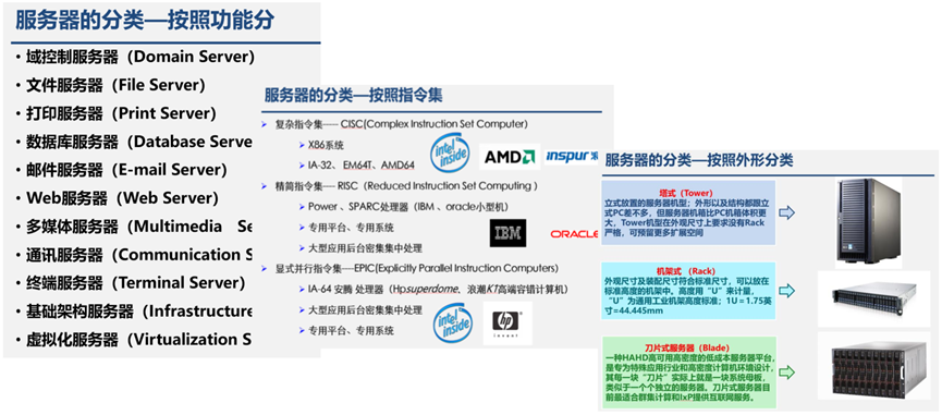

种类

特点

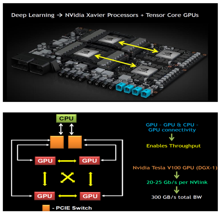

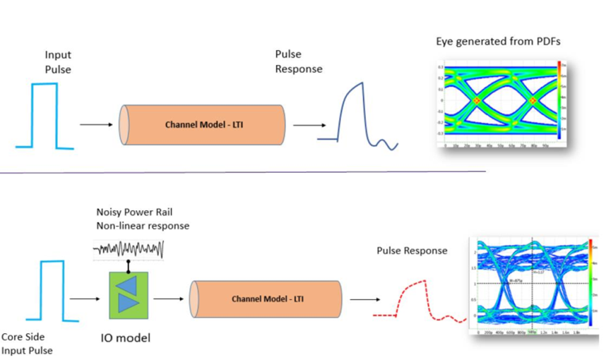

SI设计挑战
串行链路带宽要求越来越高
• AI设计大量使用GPU加速卡,对串联链路带宽要求非常高。
• X86架构将逐步使用PCIE5 GEN5协议,带宽达到32 GT/S,PCI6标准也会很快发布。
• PAM4系统也将逐步引入到系统设计中。

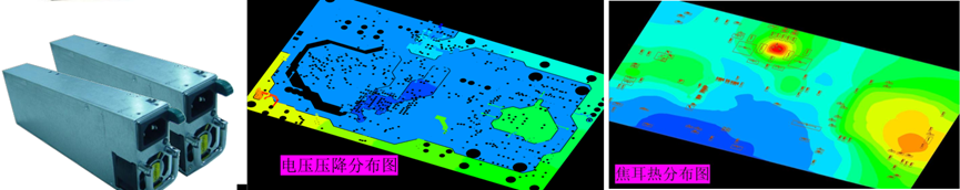

大功率电源
作为服务器运行的“动力系统”,电源系统的整体性能是提高服务器整机系统可用性、可靠性的关键之一。
当前PC只需要几百瓦电源就可以,而服务器则通常需要数千瓦(一些低端的单路和桌面服务器1000W以下也可以满足)。因此服务器电源多都属于大功率电源。

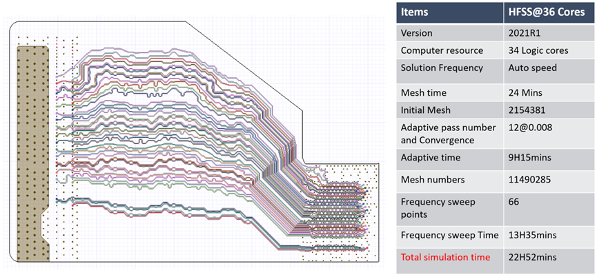

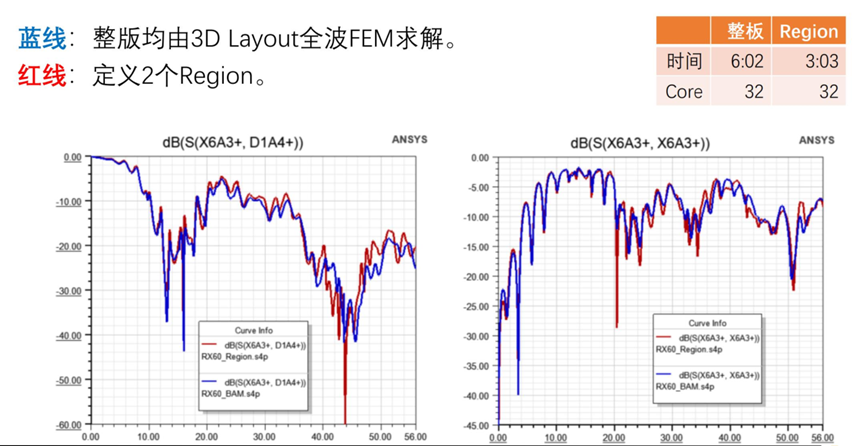

56G高速serdes信号HFSS region仿真案例

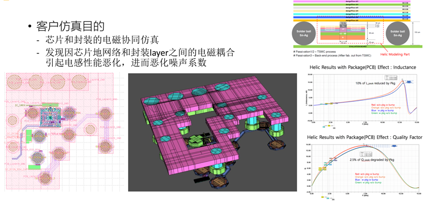

芯片/封装一体化仿真
• 客户仿真目的
‐ 芯片和封装的电磁协同仿真
‐ 发现因芯片地网络和封装layer之间的电磁耦合引起电感性能恶化,进而恶化噪声系数

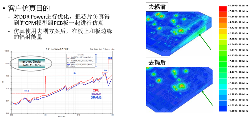

使用芯片CPM模型进行系统级性能优化分析
• 客户仿真目的
‐ 对DDR Power进行优化,把芯片仿真得到的CPM模型跟PCB板一起进行仿真
‐ 仿真使用去耦方案后,在板上和板边缘的辐射能量
服务器行业Ansys应用概述的图13

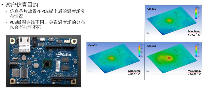

芯片/封装/PCB的电热分析
• 客户仿真目的
‐ 仿真芯片放置在PCB板上后的温度场分布情况
‐ PCB版图走线不同,导致温度场的分布也会有些许不同
