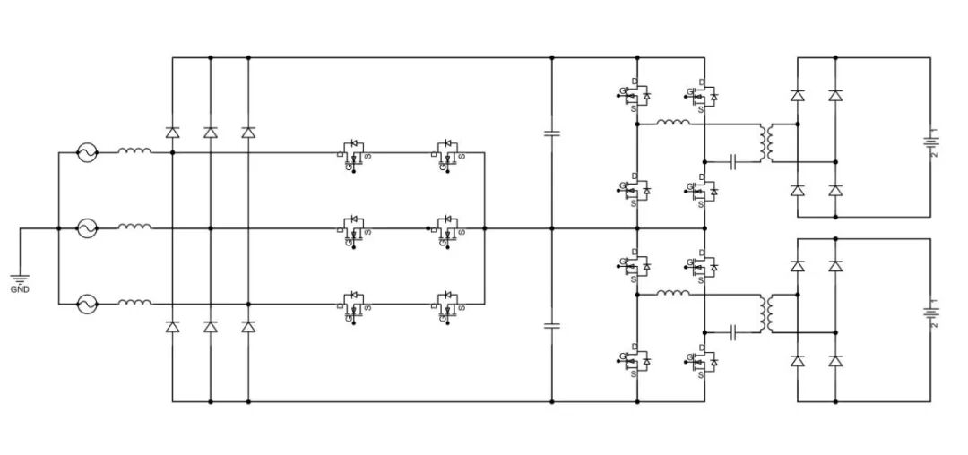

三、典型应用拓扑图
四、应用线路及选型

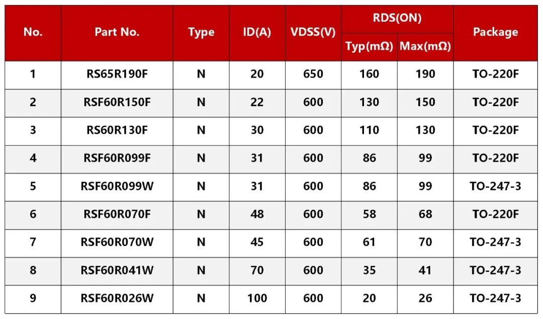

如上图所示:通过Vienna线路(三相PFC功率校正)对工频三相交流电进行整流(输出:400-800V),推荐使用瑞森半导体600V/650V的超结MOS系列:采用多层外延工艺,优化了元胞结构,可靠性高,一致性好,对标英飞凌C3、 P6、 P7系列产品,产品选型如下:

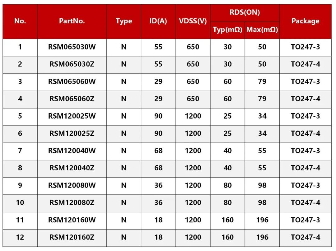

PFC功率校正整流后再通过DC/DC线路(三电平全桥)LLC谐振变换器(输出400-750V)对电池进行充电,推荐使用瑞森半导体650V/1200V的碳化硅(SiC) MOS系列:极低的门电荷(QG)、极低反向恢复的快速本征体二极管、可最大限度减少传导损失,提供卓越的开关性能和强大的雪崩能力;器件参数一致性好;高频率的运行、能让被动元器件做得更小,产品选型如下:
