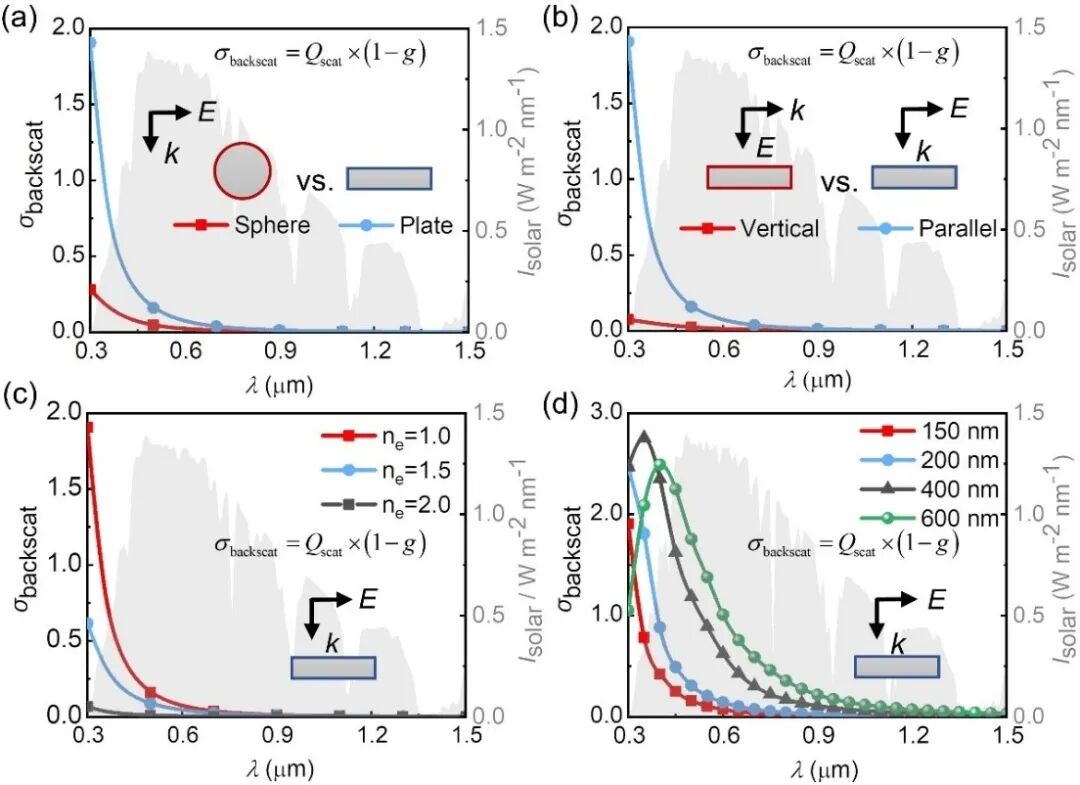

图1 hBN散射体的模拟光学特性: (a) 不同形状散射体的后向散射系数:球形hBN(红色)和片状hBN(蓝色);(b)垂直入射方向(红色)和平行入射方向(蓝色)下片状hBN的后向散射系数;(c)折射率分别为1.0、1.5和2.0的不同介质环境下hBN板的后向散射系数;(d)直径分别为150 nm、200 nm、400 nm和600 nm的hBN板的后向散射系数。

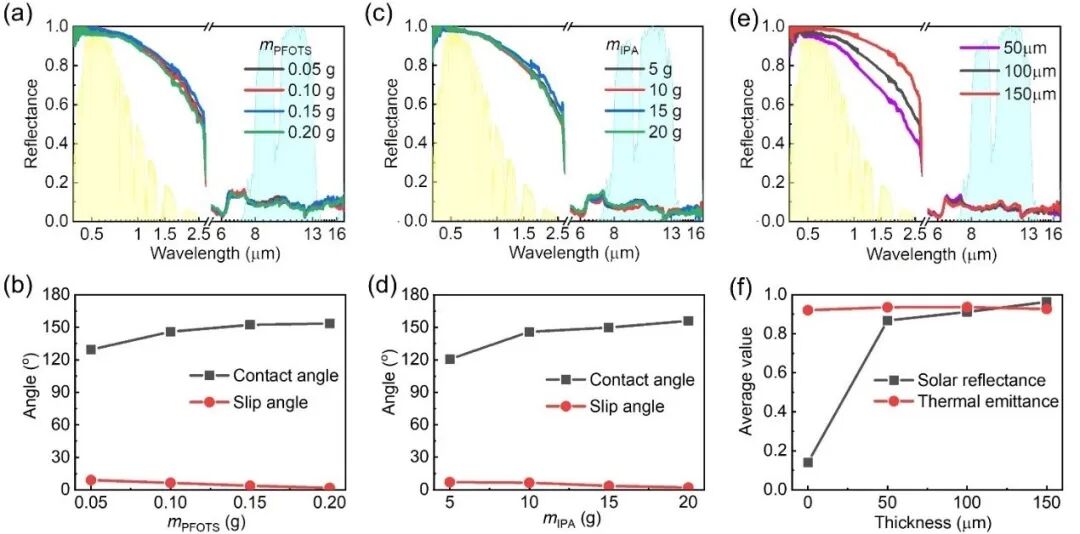

图3 所设计的辐射制冷涂层:(a)不同质量分数的粘结剂PFOTS的光谱反射率、(b)接触角和滑移角;(c)溶剂IPA不同质量分数下的光谱反射率、(d)接触角和滑移角,图中(a)至(d)的厚度为100 µm;(e) 透明丙烯酸基板在不同厚度(50 µm、100 µm和150 µm)下的光谱反射率、(f)太阳反射率和热发射率。

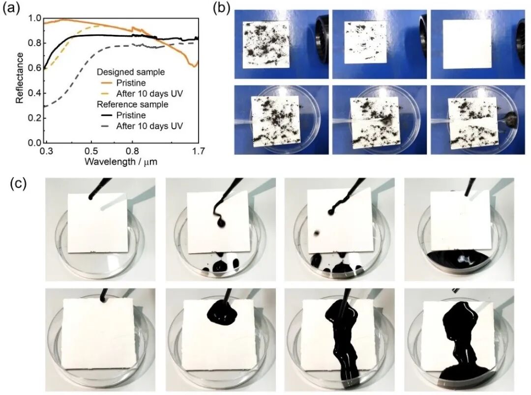

图4 耐候性测试:(a)经紫外光灯照射10天前后设计的薄的耐候性涂层和参照涂层的光谱反射率;(b)在灰尘污染下,用风和水对设计涂层进行简单清洗;(c)泥土污染测试下的设计(上图)和参考涂层(下图)的光学图像。

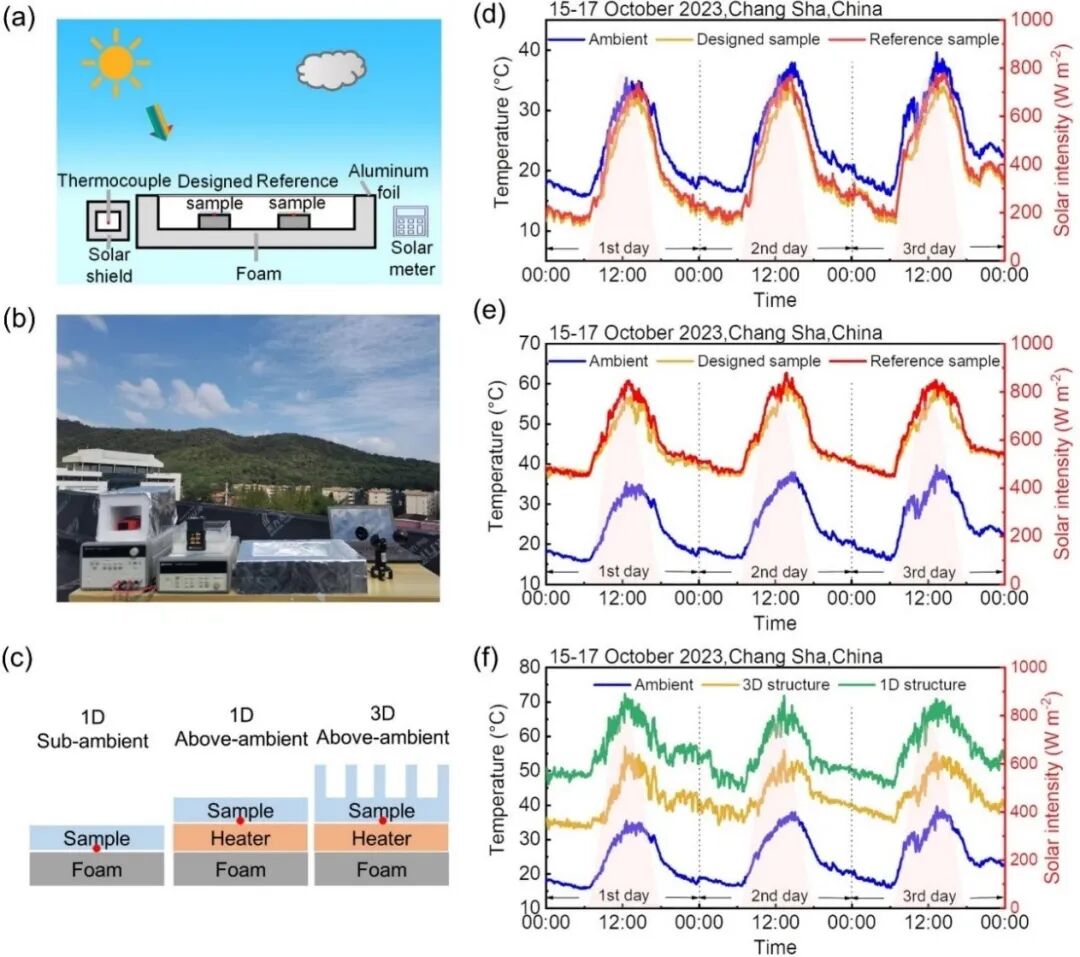

图5 户外冷却和散热性能测试:(a)户外冷却实验装置原理图和(b)光学图;(c)环境温度以下和环境温度以上实验的样品设置示意图;(d)环境温度以下实验样品及环境温度变化和实验时间段的太阳辐射强度;(e)环境温度以上实验样品及环境温度变化和实验时间段的太阳辐射强度;(d)在1D和3D基底上实验样品及环境温度变化和实验时间段的太阳辐射强度。
