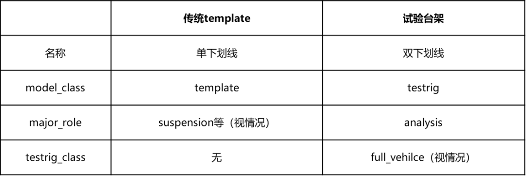

试验台架本质是template文件,用户可以通过新建template的方式新建试验台架。与传统template的区别如下表所示。
表1 试验台架与传统template的区别
设计仿真 | Adams Car中定制试验台的图1
这些都可以在传统template的基础上,通过cmd命令进行更改,从而实现传统template与试验台架的切换。

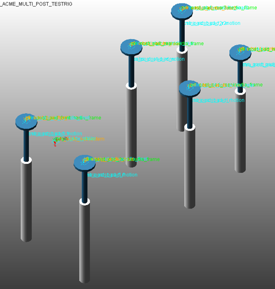

图1 多立柱试验台架.tpl示例
通过新建template,创建 _ACME_MULTI_POST_TESTRIG.tpl。包含部件base(属于大地)及post(包含几何post及pad),post与大地之间是移动副,并建立joint_motion(后续对motion进行修改,并提交计算),位置通过wheel_center通讯器进行设置(装配后会根据此通讯器进行调整)。

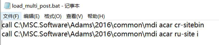

Adams Car在启动前,会读取acar.bin文件,因此需要将所有的文件存放至bin文件(Binaries一般保存界面变化及宏命令)。本例创建load_multi_post.bat文件的目的在于:
(1)将下文acar_build.cmd中的命令生成acar.bin文件;
(2)在此启动Adams Car。
设计仿真 | Adams Car中定制试验台的图3图2 load_multi_post.bat示例
双击load_multi_post.bat后,会自动生成名称为“win64”的文件夹,里面包含acar.bin。

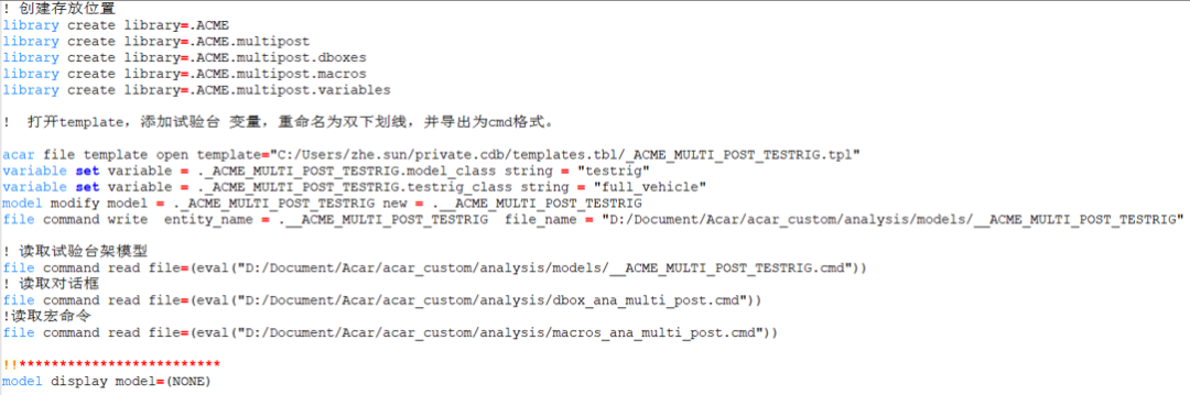

acar_build.cmd的前缀名称固定,主要包括指定模型、指定对话框、指定宏及其他命令。下图中的命令是:
(1)创建试验台架相关存放位置;
(2)打开创建的tpl文件,修改/添加变量,并且将其重命名为双下划线(仅第一个),再导出为cmd格式;
(3)指定试验台架;
(4)指定对话框;
(5)指定相关宏命令。
设计仿真 | Adams Car中定制试验台的图4
图3 acar_build.cmd命令

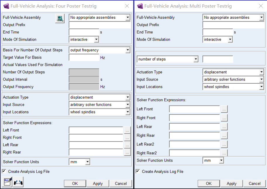

本例在“four_post_testrig”对话框的基础上,删除部分不需要的菜单(删除步长的换算、input source仅保留arbitrary solver functions、删除actuation type中的force激励)。
先将四立柱的对话框导出,作为母版并进行修改(此处使用的是2016版本)。通过Tools—Dialog Box—Modify—“ari_fou_ana_sub”,调出对话框,对其进行如下修改,将指定四轮激励的界面改为可以指定六轮激励,并导出。
对话框的修改工作量较大,需不断调试并简化。
设计仿真 | Adams Car中定制试验台的图5图4 对话框修改前后对比

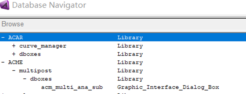

对话框的存放最好能与已有的命令区别开,因此需要用户创建Library,用来存放定制化的命令。此例存放在ACME-multipost-dboxes-acm_multi_ana_sub。
创建Library的命令见acar_build.cmd,后续的宏命令也会存放在ACME中。
设计仿真 | Adams Car中定制试验台的图6
图5 对话存放位置

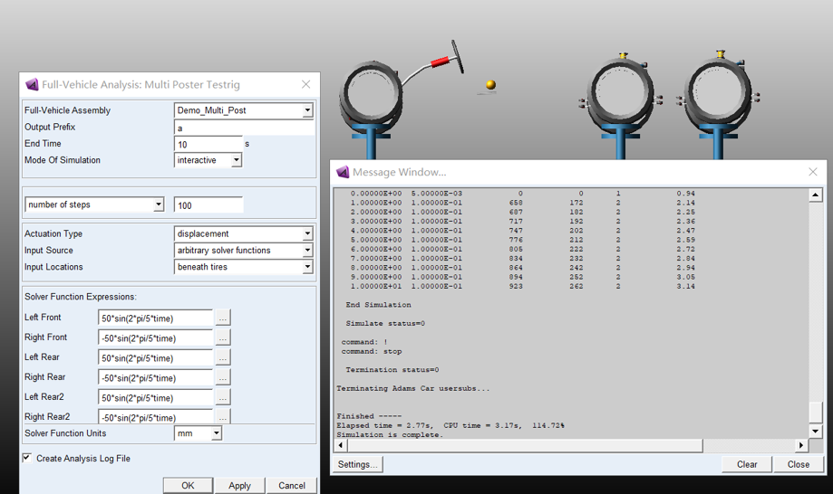

模型演示
采用50mm正弦接地点激励。
设计仿真 | Adams Car中定制试验台的图8
图6 仿真示意
