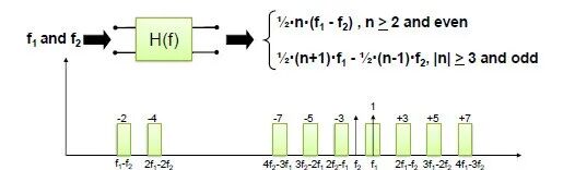

差 频 失 真
谐波失真、互调失真及差频失真的定义、公式及区别的图5
  • 使用两个等幅值的纯音信号作为激励
  • 这两个纯音信号的频率都是按步进改变的
  • 在 (f1+f2)/2附近边带进行频率分析
  • 包含低频的边带
  • GB/T 12060.5-2011/IEC 60268-5:2007
  • 推荐设定:f1-f2=80Hz, f2的最小值为f1和f2差值的两倍
差频失真是用两个改变的纯音信号作为激励,但是这两个纯音信号之间的频率是保持固定的频率差的。例如,还是以GB/T 12060.5-2011/IEC 60268-5:2007这两个标准里推荐的设定,如果频差是80赫兹的话,开始频率(即f2)的频率点,至少要是差频频差的两倍以上。

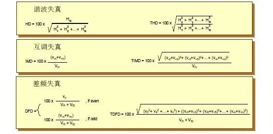

三种失真的计算公式
谐波失真、互调失真及差频失真的定义、公式及区别的图6

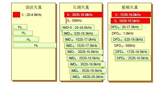

不同失真方法的区别
谐波失真、互调失真及差频失真的定义、公式及区别的图7
对于谐波失真,需要测量基波的整数倍,所以需要一个带宽较宽的数采,确保可以测量所有需要的谐波分量。举个例子,如果我们以前的声卡是到20kHz,如果要做到5次谐波,激励信号就只能到4kHz了,因为再往上,例如到5kHz,5次谐波就是25kHz,超出测量范围,就测不到5次谐波了。所以谐波失真更多是用于评价低频信号的失真方式。
当然,随着硬件技术的发展,例如B&K的3161型LAN-XI分析模块,可以测到204.8kHz的带宽,如果用来测5次谐波,一样可以做到40kHz,随着硬件技术提高,测量传声器和数采的测量频率范围都越来越宽,我们现在可以完成一个完整的可听声频段(20Hz~20kHz)的谐波失真测量。
互调失真与差频失真,可以更好地体现高频部分的非线性失真。由于低频部分受到调制信号频率以及两个激励信号频差的限制,无法完成更低频的非线性失真的测量。
所以,我们要合理利用三种失真方式来评价一个电声产品的非线性失真。
