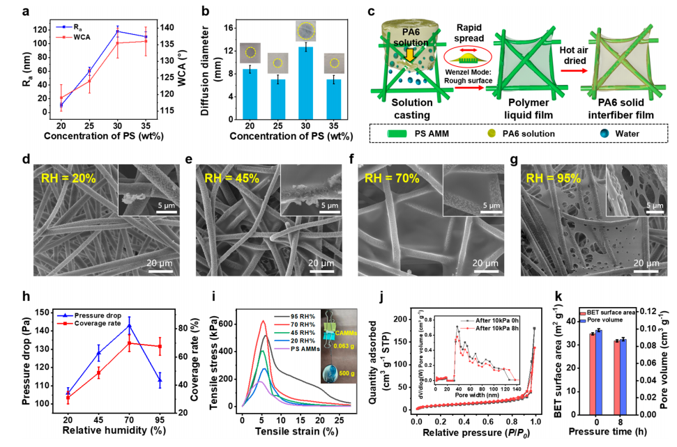

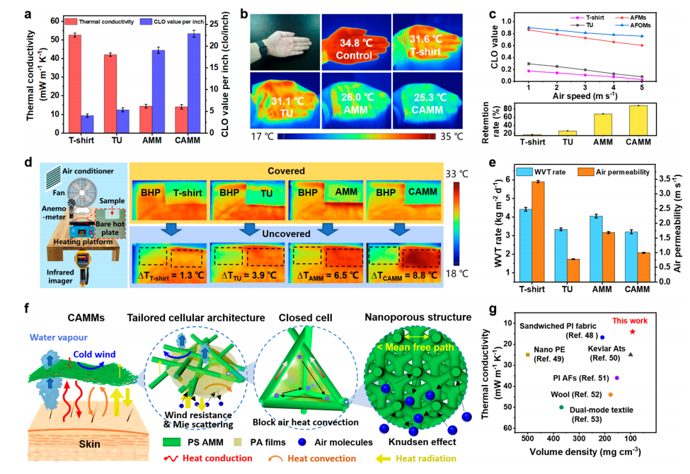

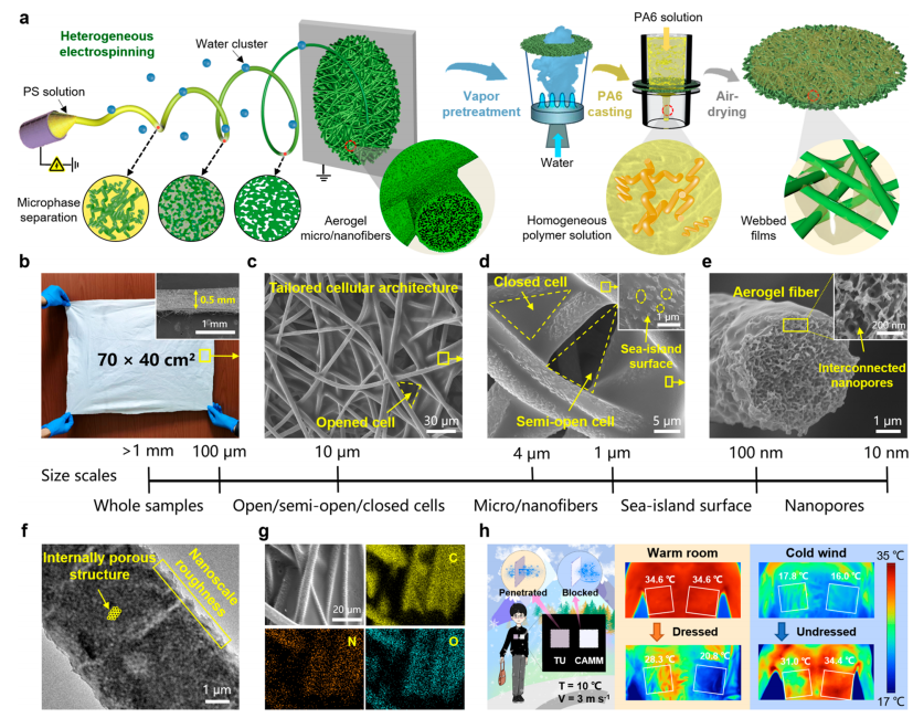

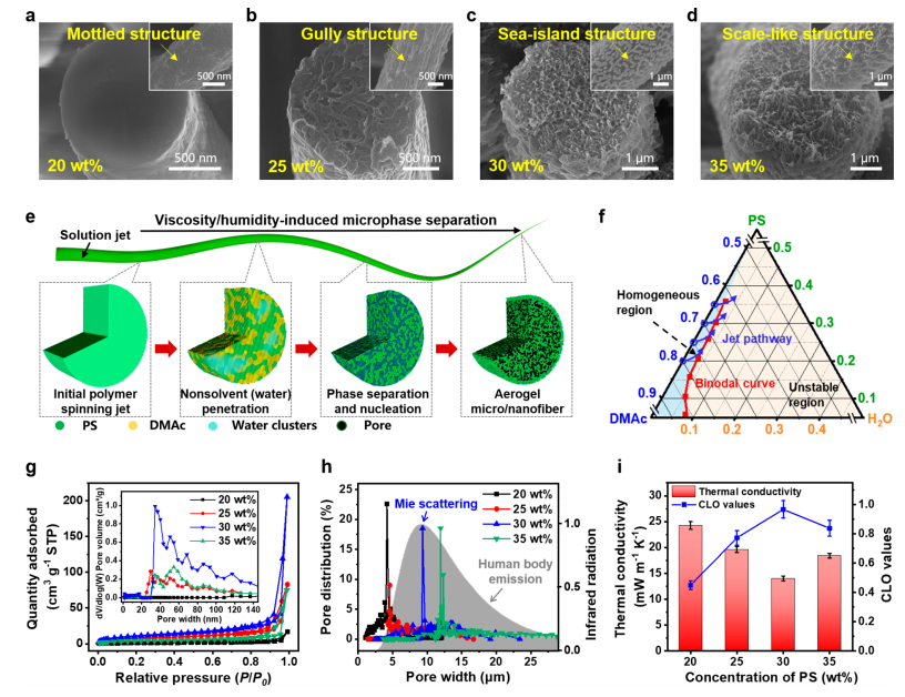

近期,东华大学丁彬教授和张世超研究员团队针对开发具有优异保温性能的气凝胶纳米纤维膜取得最新进展。该文通过非均质静电纺丝和水分诱导溶液铸造相结合的策略来创建分层细胞结构的气凝胶微/纳米纤维膜(CAMMs),以实现舒适的抗风保暖。这些纤维内的纳米孔具有纳米尺度的特征孔径(<66 nm),可以通过Knudsen效应阻碍空气分子的运动和热传导,从而获得优异的保温性能(低导热系数为14.01 mW/mK)。此外,定制的封闭单元即使在高风速环境下也能有效地阻碍热对流,并提高机械性能(拉伸应力增加到3.4倍)。此外,所获得的膜具有令人满意的透湿性(水蒸气透过率为3.2 kg/m2day)和疏水性(水接触角为128°),同时保持超薄厚度(~ 0.5 mm)。所有这些特性都源于纳米孔和控制良好的闭孔结构的协同作用。研究成果以“Ultrathin Aerogel Micro/Nanofiber Membranes with Hierarchical Cellular Architecture for High-Performance Warmth Retention”为题发表于《ACS Nano》。
图文导读
图1. CAMMs的制造策略、结构和性能。
图2.纳米多孔纤维的设计与合成。
图3. 微观结构及其特性。
图4. CAMMs的保温性能。
