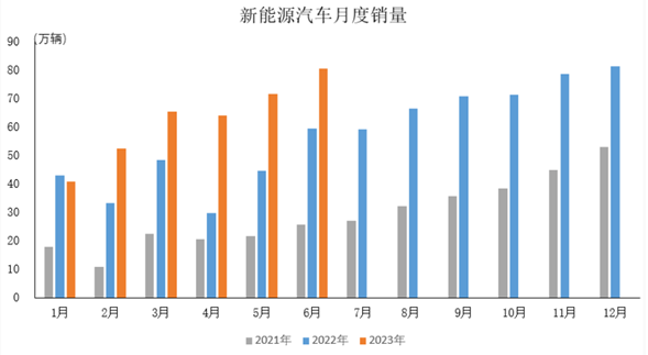

根据行业运行数据,2023年上半年,新能源汽车完成产销分别为378.6万辆和374.7万辆,同比分别增长42.4%和44.1%,2023年上半年新能源汽车的市占率达到28.3%以上。其中仅6月份数据,新能源汽车产销单月同比增长了32.8%和35.2%,6月新能源汽车市占率达到30.7%。
(数据来源:中国汽车工业协会)

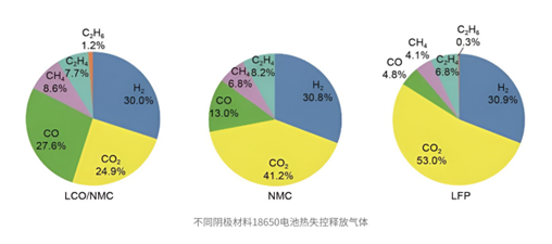

锂电池热失控时会放出大量气体,不同种类的含锂阴极材料热失控时释放的气体很相似,最主要的气体有H2、CO、CO2、CH4等。
正常情况下空气中这些气体的含量除了CO2外都是非常低的,因此我们客户通过检测H2、CO、CH4的浓度变化去判断电池是否热失控,有异常及时发出警报,提醒人员撤离,降低损失。

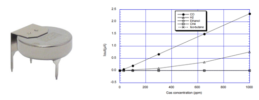

在这里深圳市新世联科技有限公司给大家推荐一款一氧化碳传感器TGS5141-P00,TGS5141一氧化碳传感器CO传感器是费加罗研发的可电池驱动的电化学式传感器,使用一个特殊的电极取代了储水器,由于去除了TGS5042中使用的储水器,TGS5141与TGS5042相比,其外形尺寸缩减到只有后者的10%大小。非常适用于高集成电子产品,对CO的灵敏度高、将CO浓度线性输出,设计方便,自带出厂预标定灵敏度系数,方便用户使用与性能追溯,寿命长达10年以上。
一、一氧化碳传感器CO传感器TGS5141主要参数: 1)一氧化碳检测范围: 0-5000ppm 2)输出电流:1.2 ~ 3.2nA/ppm 3)响应时间表:< 60S 4)工作温度:-10℃ ~ +50℃ (常用) -20℃ ~+60℃(偶尔) 5)工作湿度:10 - 95%RH (不结露)
二、一氧化碳传感器CO传感器TGS5141特点: 1)超小体积; 2)可电池驱动; 3)很高的线性输出特性; 4)很好的对一氧化碳的选择性和重复性; 5)校准简便易行; 6)使用寿命长; 7)取得UL认证。
