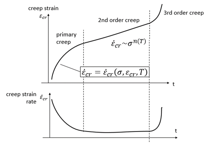

蠕变应变及应变率曲线
通过观察塑料件的蠕变曲线,我们可以发现其蠕变应变的三个阶段。在初始阶段,材料会发生非常快速的应变,可以称之为“快速应变阶段”,在此阶段,会发生较快速的应变,但应变率会降低,直至保持一个恒定值,进入蠕变应变的第二个阶段“应变保持阶段”,经过较长时间的持续应力载荷作用,蠕变材料将会产生快速变形直至断裂,进入第三个阶段“材料断裂阶段”。完整和准确的材料蠕变应变测试及标定,应能够在测定第二阶段特性的同时,也准确体现第一阶段的特性。

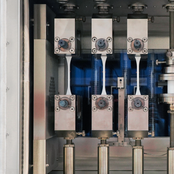

蠕变试验通常是在某个较高温度下对试样施加恒定载荷(或恒定真应力),观察记录蠕变应变随时间的变化情况。工程应用中我们通常使用恒定载荷,也就是恒定工程应力来加载;但如果想要研究内在机理问题,通常要使用恒定真应力来作为加载方式。

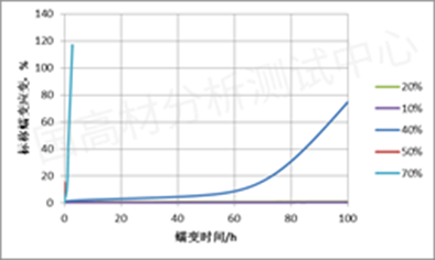

某软质塑料的标称蠕变应变曲线图

进行蠕变性能测试,需明确三个条件:温度、载荷、时间。温度应与状态调节相同的环境下进行试验,试验时间内温度偏差在±2℃;载荷应与材料的预期应用相当,规定初始应变可通过模量进行换算得出初始载荷;时间无规定,准确至±2s内,通常在1000h内。
