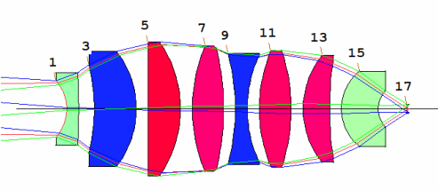

运行宏文件,我们得到了一个比较合适的初始结构。
SYNOPSYS 光学设计软件课程四十九:一个40倍显微物镜的图2
该程序创建了一个优化宏文件并将其加载到编辑器窗口中。在这里,您可以看到程序生成的目标以及 DSEARCH输入中给出的特殊目标。

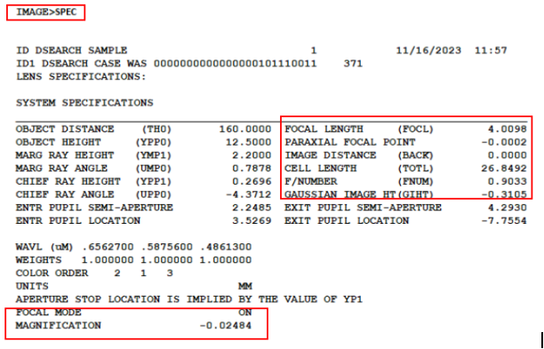

命令窗口输入 SPEC
SYNOPSYS 光学设计软件课程四十九:一个40倍显微物镜的图3
焦距为4.0098mm,F数为0.9033,总长26.8492mm<46mm,放大率为-0.02484,由于倒置设计,实际放大率为1/0.02484=40.25。
命令窗口输入TH 16 ? ,查看工作距离
SYNOPSYS 光学设计软件课程四十九:一个40倍显微物镜的图4
工作距离为2.36930345mm>2.2mm。

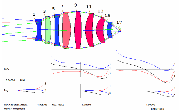

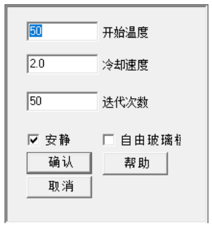

使用 DSEARCH 宏生成的优化宏进行优化,进行模拟退火(50,2,50)
SYNOPSYS 光学设计软件课程四十九:一个40倍显微物镜的图5

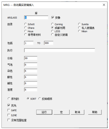

在命令窗口输入 MRG 将玻璃模型替换成真实玻璃

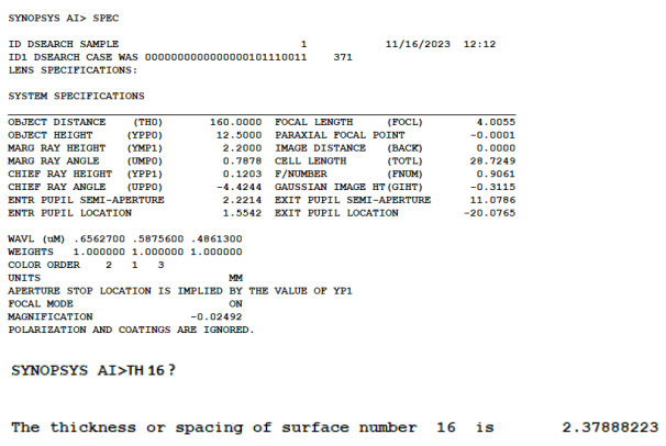

最终结果
SYNOPSYS 光学设计软件课程四十九:一个40倍显微物镜的图7
SYNOPSYS 光学设计软件课程四十九:一个40倍显微物镜的图8
上述镜头数据列表均满足技术指标

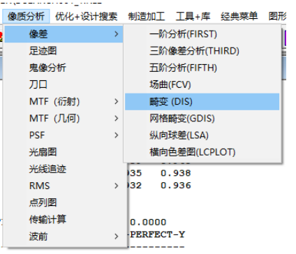

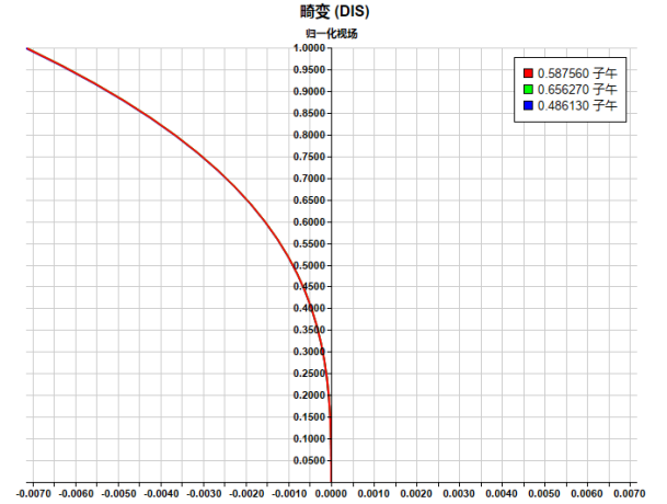

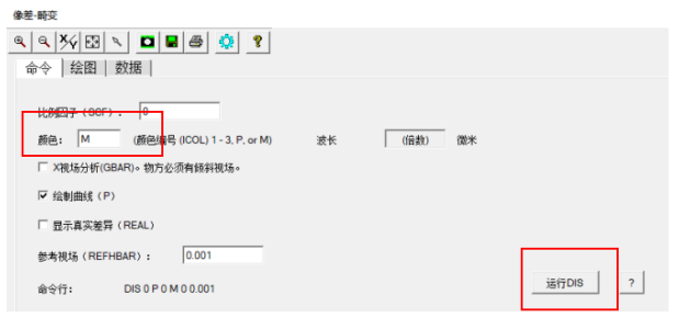

查看畸变图,在像质分析中,选择像差畸变,颜色为M,运行 DIS
SYNOPSYS 光学设计软件课程四十九:一个40倍显微物镜的图9
SYNOPSYS 光学设计软件课程四十九:一个40倍显微物镜的图10

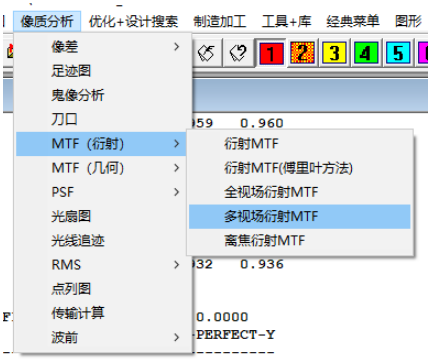

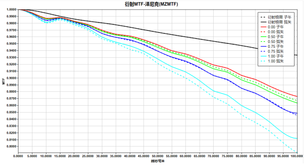

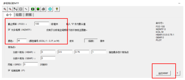

查看多视场衍射 MTF,在像质分析中,选择 MTF(衍射)多视场衍射 MTF,颜色为 M,运行 MTF。
SYNOPSYS 光学设计软件课程四十九:一个40倍显微物镜的图12
SYNOPSYS 光学设计软件课程四十九:一个40倍显微物镜的图13
SYNOPSYS 光学设计软件课程四十九:一个40倍显微物镜的图14
