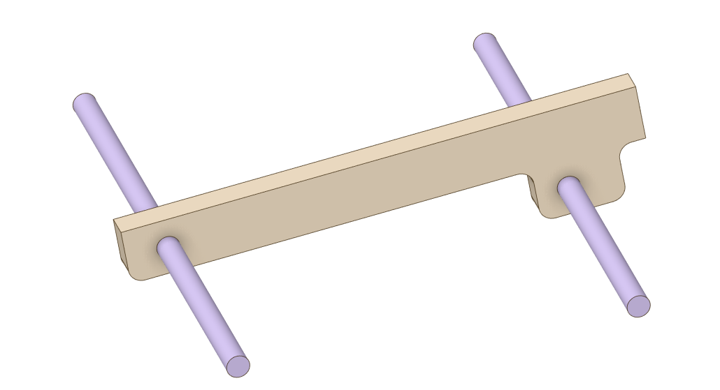

本节使用耳片算例来演示PERA SIM Mechanical在结构非线性求解模块的操作流程。下图为算例模型文件。由一个耳片(黄色组件)和两根轴(粉色组件)组成。
自主CAE|PERA SIM耳片结构非线性有限元分析的图2
图1 耳片结构算例

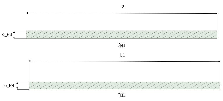

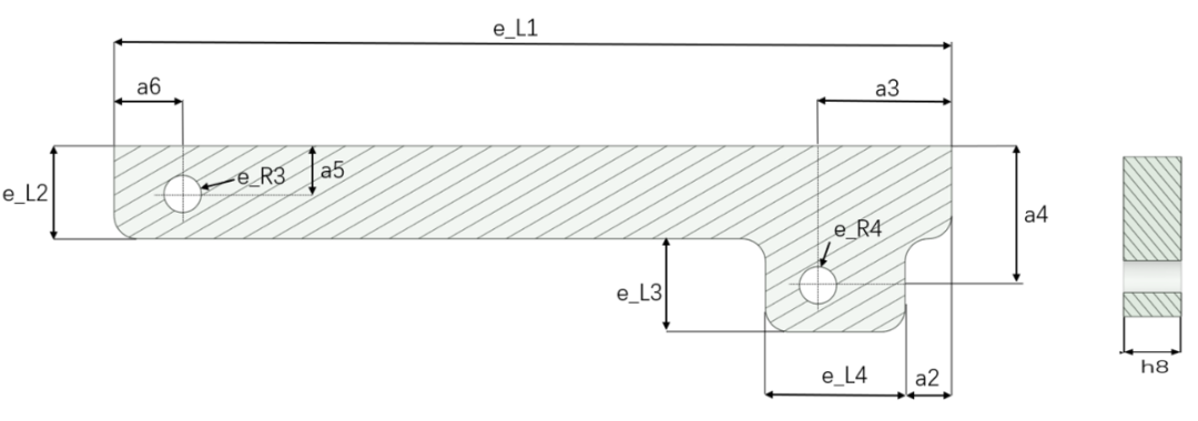

本模型由一个耳片结构和两根轴结构组成,具体的几何尺寸如下图所示:
自主CAE|PERA SIM耳片结构非线性有限元分析的图3
图 2 耳片结构尺寸参数

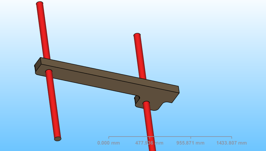

自主CAE|PERA SIM耳片结构非线性有限元分析的图4
图 3 轴结构尺寸参数

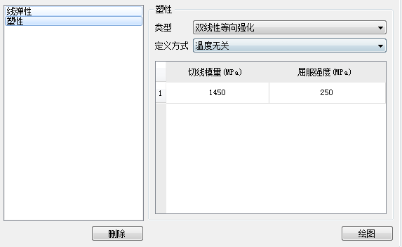

材料采用弹塑性非线性材料,具体材料参数如下图所示:
自主CAE|PERA SIM耳片结构非线性有限元分析的图5
图 4 线弹性材料参数
自主CAE|PERA SIM耳片结构非线性有限元分析的图6
 图 5 塑性材料参数

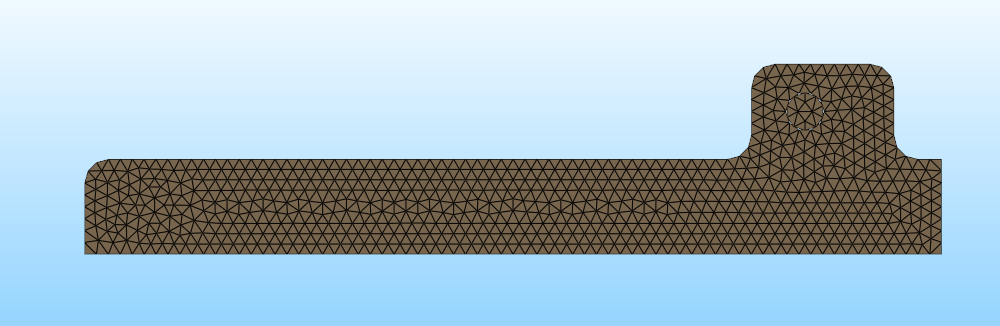

自主CAE|PERA SIM耳片结构非线性有限元分析的图7
 图 6 网格模型尺寸参数

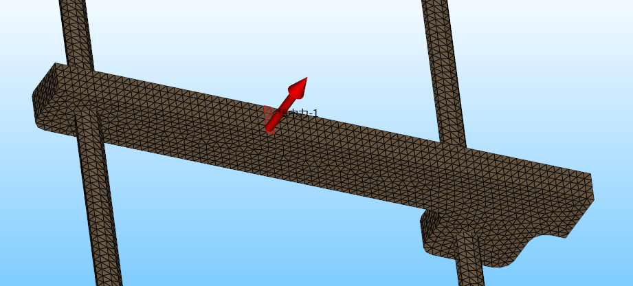

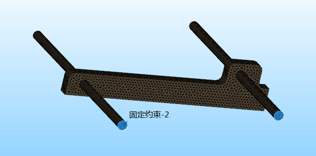

4.3 边界条件施加
固定约束轴的四边,在耳片腰部施加集中力载荷,具体设置如下图所示。
自主CAE|PERA SIM耳片结构非线性有限元分析的图8
图7 边界条件示意
自主CAE|PERA SIM耳片结构非线性有限元分析的图9
图8 载荷添加示意

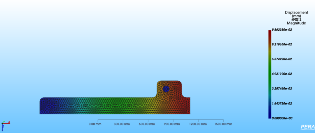

5.1 合位移结果
自主CAE|PERA SIM耳片结构非线性有限元分析的图11
图10 合位移云图结果

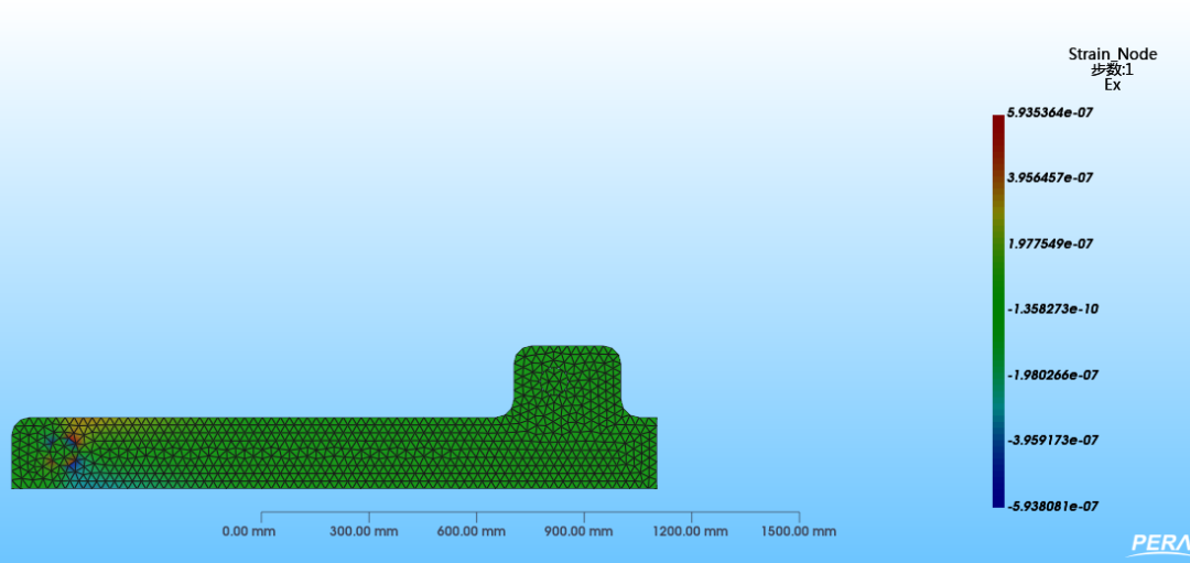

5.2 应变结果
自主CAE|PERA SIM耳片结构非线性有限元分析的图12
 图11 应力云图结果

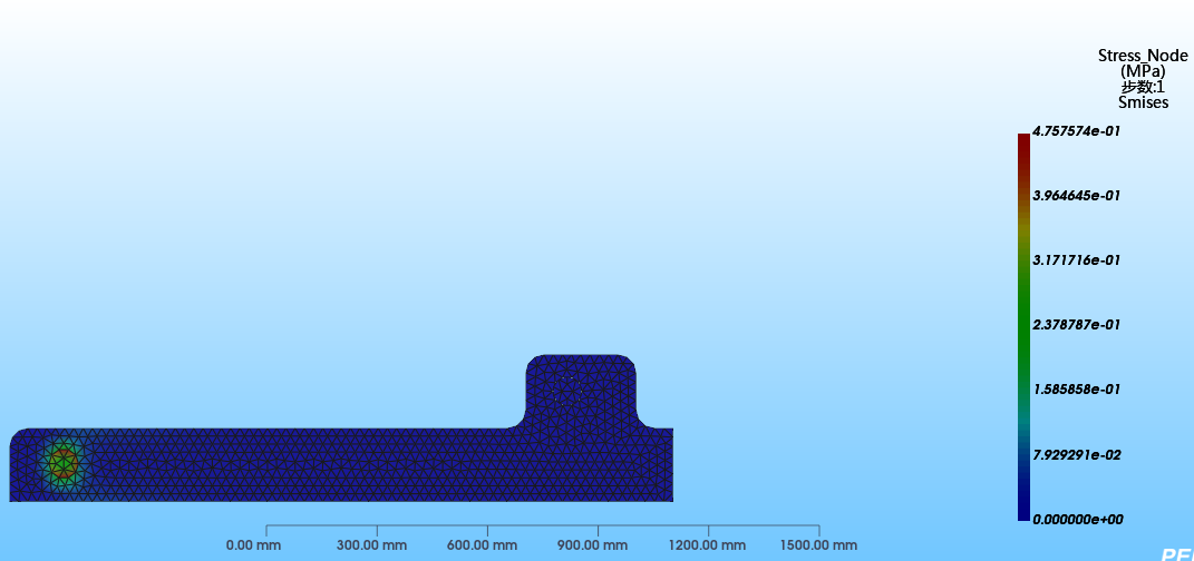

5.3 Mises应力结果
自主CAE|PERA SIM耳片结构非线性有限元分析的图13
图12 Mises应力云图结果
