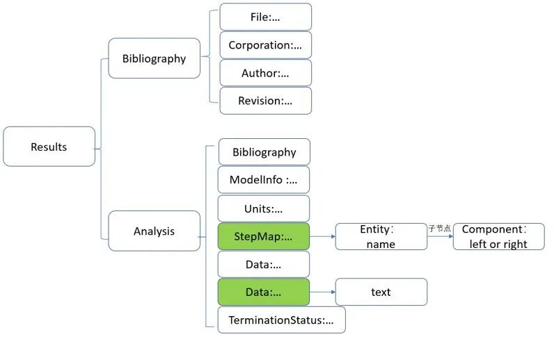

res文件数据结构
res文件可以用Notepad等编辑软件打开,用户可以查看其组成。基本的数据结构如下图所示。
设计仿真 | Python解析Adams res结果文件的图1
图1 res数据结构
从上图可以看出Results包含两大类:Bibiliography及Analysis,前者包含MSC公司信息、用户名等无用信息,后者包含模型、单位、数据等有用信息。其中stepmap中包含结果名称、Data中包含结果数据。

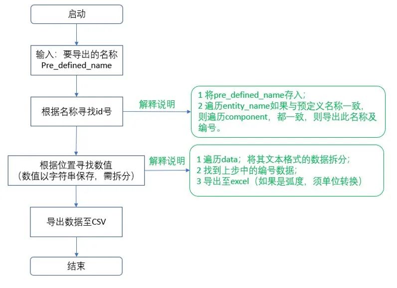

根据数据结构,设计流程如下:
设计仿真 | Python解析Adams res结果文件的图2
图2 提取数据流程

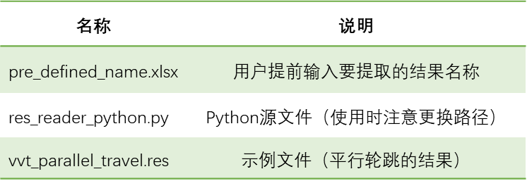

附件说明
用户需要在pre_defined_name.xlsx表格中定义结果名称,运行python文件后,会生成data_output.xlsx数据文件。
设计仿真 | Python解析Adams res结果文件的图3
关注海克斯康工业软件公众号下载附件
