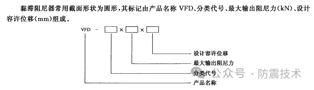

根据JG/T 209-2012,指出黏滞阻尼器的命名规则如下:
【01 黏滞阻尼器减震设计篇】建筑消能减震技术规程 JGJ 297-2013应该注意的那些点的图2
那么极限阻尼力、最大阻尼力、设计阻尼力、最大输出阻尼力、设计位移、极限位移、设计容许位移等之间有什么关系呢?
其实我们只需要关注大震下通过结构整体弹塑性分析确定所有阻尼器的最大出力作为设计阻尼力和设计位移(设计容许位移,此处未统一),为保证阻尼器有一定安全储备,根据规范常取1.2倍或1.5倍设计阻尼力、设计位移分别作为极限阻尼力(也即最大输出阻尼力、最大阻尼力)和极限位移,目前各种规范针对该部分还有一定分歧,目前正在编制的阻尼器相关规范应该会统一描述。

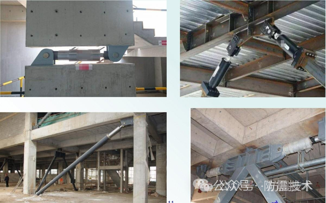

Q4黏滞阻尼器一般有哪几种布置形式?
黏滞阻尼器常采用墙式和支撑式两种,针对填充墙位置较多的建筑优选墙式。
