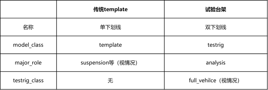

试验台架本质是template文件,用户可以通过新建template的方式新建试验台架。与传统template的区别如下表所示。
Adams Car中定制试验台的图2
表1 试验台架与传统template的区别
这些都可以在传统template的基础上,通过cmd命令进行更改,从而实现传统template与试验台架的切换。

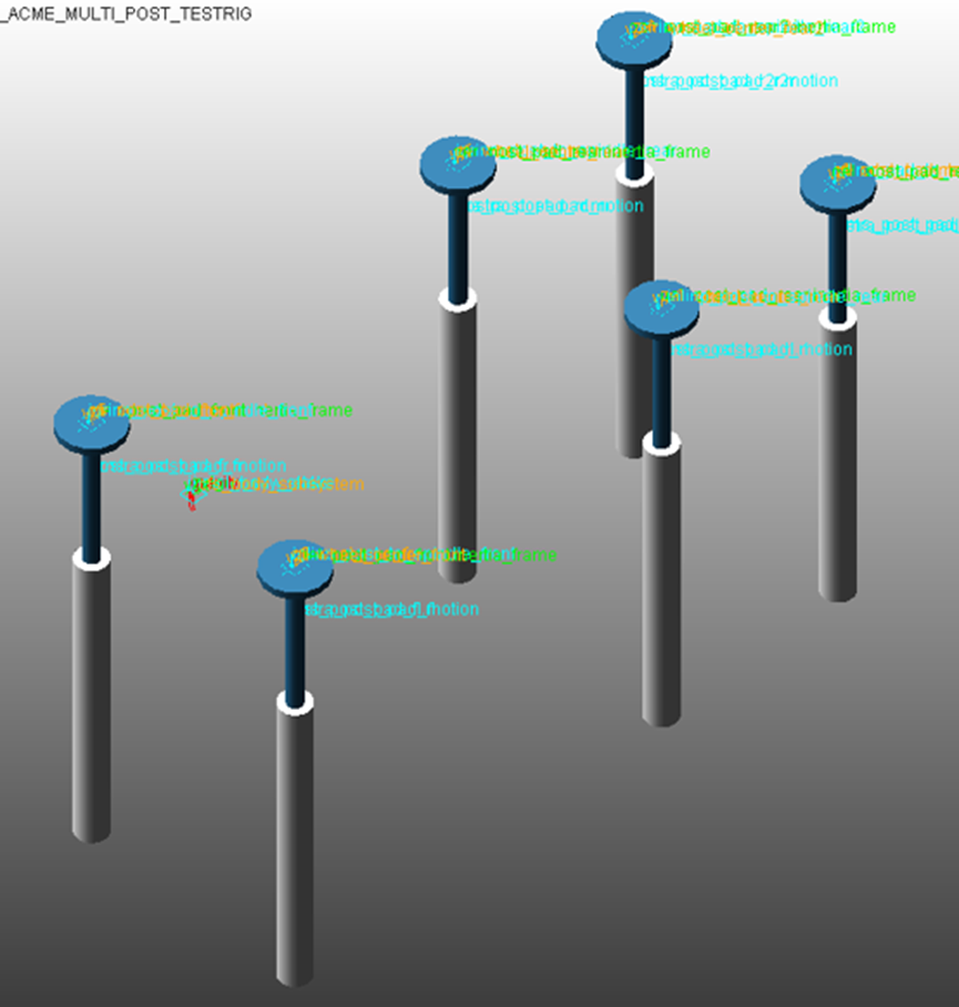

通过新建template,创建 _ACME_MULTI_POST_TESTRIG.tpl。包含部件base(属于大地)及post(包含几何post及pad),post与大地之间是移动副,并建立joint_motion(后续对motion进行修改,并提交计算),位置通过wheel_center通讯器进行设置(装配后会根据此通讯器进行调整)。

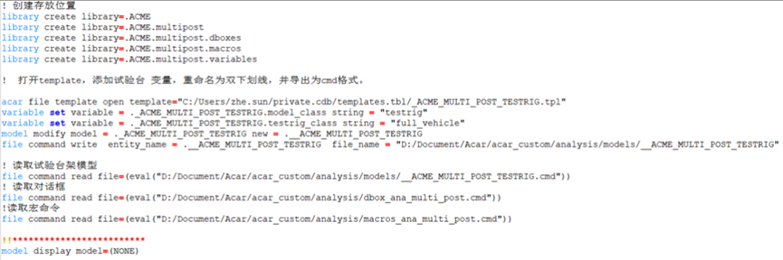

acar_build.cmd的前缀名称固定,主要包括指定模型、指定对话框、指定宏及其他命令。下图中的命令是:
(1)创建试验台架相关存放位置;
(2)打开创建的tpl文件,修改/添加变量,并且将其重命名为双下划线(仅第一个),再导出为cmd格式;
(3)指定试验台架;
(4)指定对话框;
(5)指定相关宏命令。
