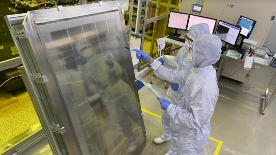

图片韩国显示设备厂商Olum Materials的员工正在检查用于G8 IT OLED的FMM(来源:Olum Material)
