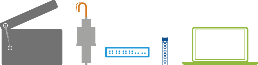

系统建议
助听器测试的图1
在助听测试中,耳仿真器(耦合器)以及消声室测试箱是典型的测量设备。消声室测试箱不仅可以隔绝外部噪音的干扰(即使是低频噪音也不在话下),而且还能保证获取准确且可重复的关键参数测量值(如输入/输出特性、内部噪声以及泄漏检测)所需要的明确统一的测试条件。在各种助听器上安装精密测量装置时,耦合器可以简化安装过程。我们的7907型PULSE电声测试软件可有效管理测量值并分析数据。
助听器测试的图2
4232型消声测试箱
设计旨在对电输入信号进行精确的声学复制,并在对助听器和传声器进行测量时排除所有外部噪声。
助听器测试的图3
7907-NS1型PULSE ELECTROACOUSTICS
用于电声换能器评估的多功能平台,PULSE Electroacoustics包括音响工程师在声学设计研发中所需的各种先进的分析功能。
助听器测试的图4
4946型2cc耦合器
设计用于所有类型的助听器的测量,并针对实验室和生产线上的重复使用进行了优化。它符合ANSI S3.7(2008)和IEC 60318-5(2006)标准的要求。
