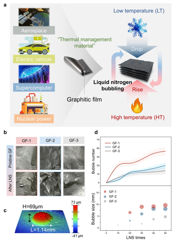

图1. 极端环境下GF结构起泡破坏机理。

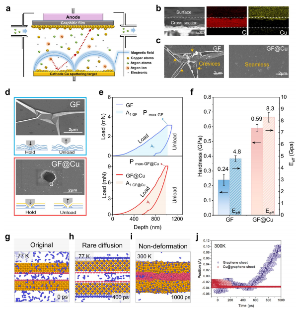

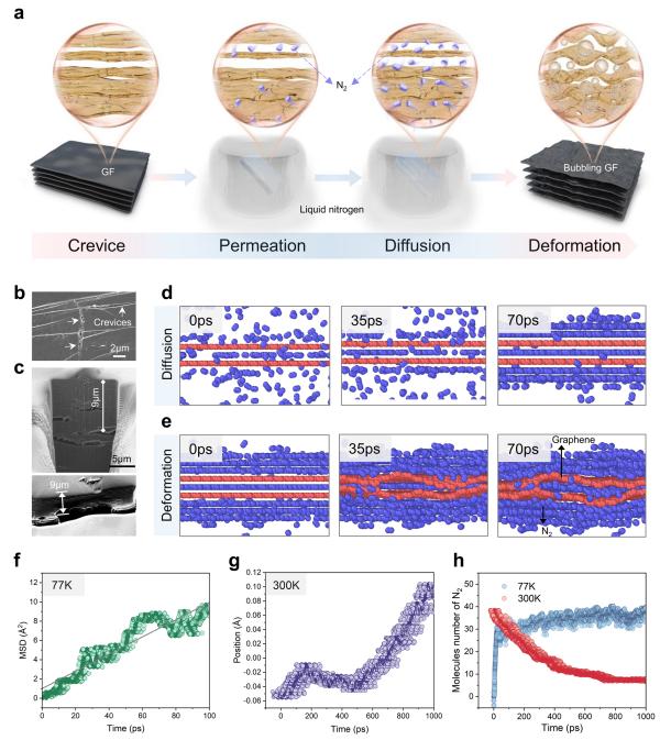

图2. GF在循环LNS过程中的结构破坏机制。
图3. 构建Cu修饰结构的无缝异质界面设计。

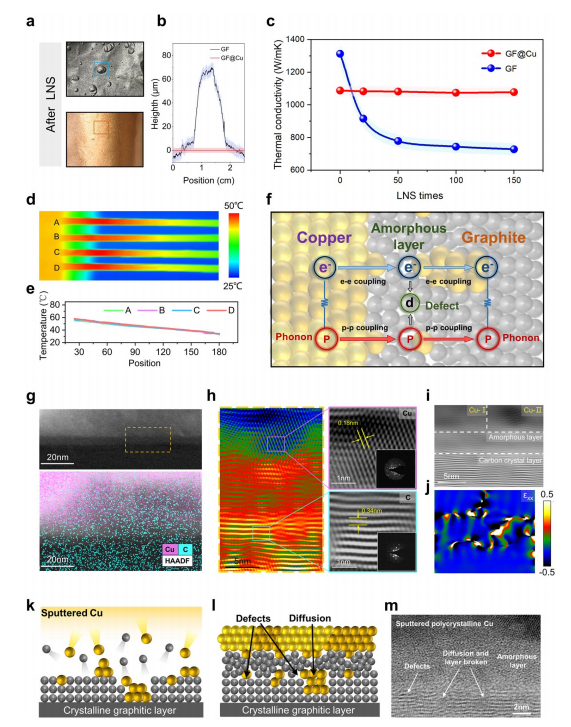

图4. 无缝异质界面对GF导热系数的影响。

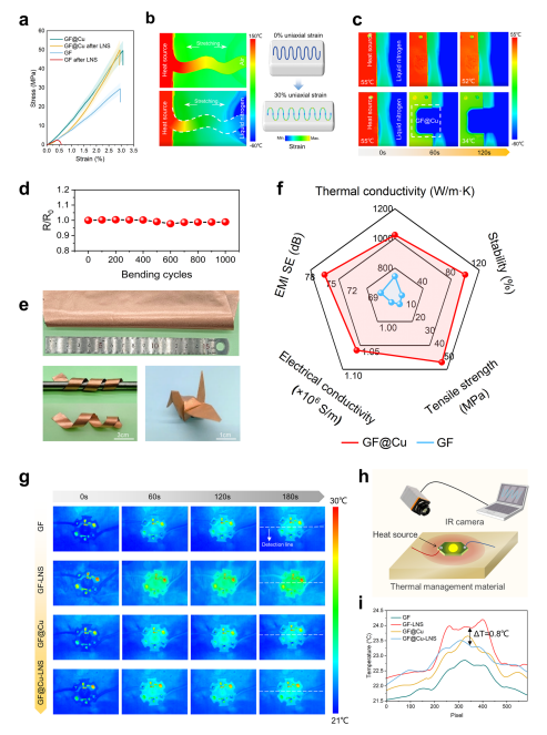

图5. 全面的功能性能GF@Cu供实际应用。
