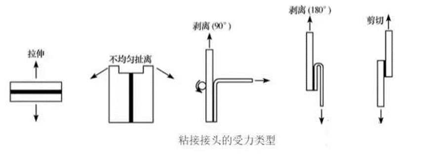

粘接接头的受力形式
粘接接头在外力作用下胶层所受到的力,可以归纳为剪切、拉伸、不均匀扯离和剥离4种形式。
胶粘强度的分类及检测方法的图2
(1)剪切。外力大小相等、方向相反,基本与粘接面平行,并均匀分布在整个粘接面上。
(2)拉伸。亦称均匀扯离,受到方向相反拉力的作用,垂直于粘接面,并均匀分布在整个粘接面上。
(3)不均匀扯离。也叫劈裂,外力作用的方向虽然也垂直于粘接面,但是分布不均匀。
(4)剥离。外力作用的方向与粘接面成一定角度,基本分布在粘接面的一条直线上上述4种力,在同一胶粘体系中很有可能有几种力同时存在,只是何者为主的问题。

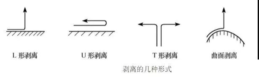

(3)剥离强度
剥离强度是在规定的剥离条件下,使粘接件分离时单位宽度所能承受的最大载荷,其单位用kN/m表示。剥离的形式多种多样,一般可分为L型剥离、U型剥离、T型剥离和曲面剥离,如下图所示。
胶粘强度的分类及检测方法的图3
随着剥离角的改变,剥离形式也变化。当剥离角小于或等于90°时为L型剥离,大于90°或等于180°时为U型剥离。这两种形式适合于刚性材料和挠性材料粘接的剥离。T型剥离用于两种挠性材料粘接时的剥离。剥离强度受试件宽度和厚度、胶层厚度、剥离强度、剥离角度等因素影响。

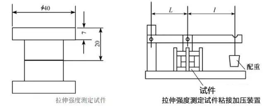

A.金属粘接拉伸强度的测定
测定金属粘接拉伸强度的最常用试件如下图左图所示。
胶粘强度的分类及检测方法的图4
试件两圆柱体的直径应一致,同轴度为±0.1mm,两粘接平面平行度为±0.2 mm,加工粗糙度为5.0μm。试件粘接按工艺要求进行,为确保胶层厚度一致,可将φ0.1×(2~3) mm左右的铜丝在叠合前放入胶层内,以专用装置(见上图右图)定位固化。
测定前从胶层两旁测量圆柱体的直径d(精确到1×10-6m)。测定时将试件装于拉力试验机的夹具上,调整施力中心线,使其与试件轴线相一致,以(10~20)mm/min的加载速度拉伸,拉断时记录破坏负荷,拉伸强度σ按下式计算,单位为MPa。
σ=F /A
式中:F ——试件破坏时的负荷;
A ——试件粘接面积,A=πd2/4。
每组粘接试件不行少于5个,按允许偏差±15%取算术平均值,保留3位有效数字。如果需要测定高低温时的拉伸强度,应将试件和夹具一起放入加热或冷却装置内,在要求温度下保持(40~60)min,然后再进行测定。

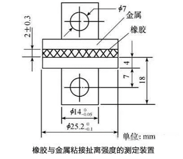

B.非金属与金属粘接拉伸强度的测定
非金属与金属粘接拉伸强度的测定,采用两金属间夹一层非金属的方法。在此,介绍一下橡胶与金属粘接扯离强度的测定方法。橡胶厚度为(2±0.3)mm,粘接后的试件尺寸如下图所示。
胶粘强度的分类及检测方法的图5
试件按工艺条件要求粘接,粘接面错位不应大于0.2 mm。测试时将试件装在夹具上,调整位置使施力方向与粘接面垂直,以(50±5)mm/min的加载速度拉伸,记录破坏时的最大负荷,按下式计算扯离强度σ,单位为MPa。
σc=F/A
式中:F ——试件破坏时的负荷;
A ——粘接面积,A=πd2/4。
试件不得少于5个,经取舍后不应少于原数量的60%,取其算术平均值,允许偏差为±10%。

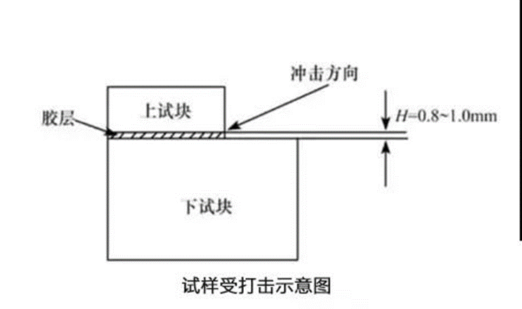

胶粘剂剪切冲击强度的测定
剪切冲击强度是指试样承受一定速度的剪切冲击载荷而破坏时,单位胶接面积所消耗的功,其单位用J/m2表示。胶粘剂剪切冲击强度按GB/T6328-1986标准进行测定。
1.原理
由2个试块胶接构成的试样,使胶接面承受一定速度的剪切冲击载荷,测定试样破坏时所消耗的功,以单位胶接面积承受的剪切冲击破坏力计算剪切冲击强度。
试块——具有规定的形状、尺寸、精度的块状被粘物。
试样——将上下两试块,通过一定的工艺条件胶接制成的备测件。
受击高度——摆锤刀刃打以上试块时,刀刃到下试块上表面的距离,用H表示,见下图所示。
胶粘强度的分类及检测方法的图6
2.仪器设备
1)试验机。胶粘剂剪切冲击试验机应采用摆锤式冲击试验机。其摆锤的速度为3.35m/s。试样的破坏功应选在试验机度盘容量的(15~85)%范围内。
2)夹具。所用夹具应能保证试样的受击高度在(0.8~1.0)mm范围内,并使试样的受击面及下试块的上表面与摆锤刀刃保持平行。
3)量具。所用量具的最小分度值为0.05 mm。
