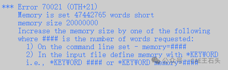

错误代码 Error 70021 (OTH+21)
这个错误消息表明LS-DYNA 在运行时需要更多的内存来处理本次模拟,但是当前的内存设置不够
错误消息中提到了可以通过两种方式增加内存大小:
1)在命令行中设置内存大小为所需的字数,使用命令 -memory=####,其中 #### 是本次所需的words(字数)。
2)在输入文件(k文件)中使用 *KEYWORD 定义内存大小,例如 *KEYWORD #### 或 *KEYWORD memory=####,其中 #### 是本次所需的words。
emory”在 LS-DYNA 求解器中指的是用于运行求解器的内存量。
在 LS-DYNA 中,内存量的设置对求解器的运行性能和能够处理的问题规模都有很大的影响。
更大的内存分配能够处理更大规模的模拟,但是需要确保计算机系统有足够的物理内存来支持所需的内存分配。
调整内存量大小以刚好满足需求和将内存量设置到计算机物理内存极限时,计算速度可能会相差数十倍。通常将内存量memory设置为使用内存的30%到80%

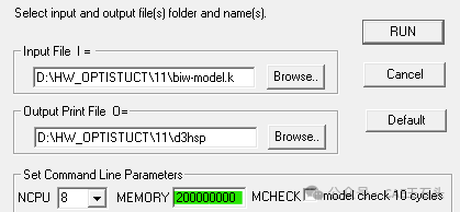

003. 一文彻底搞清楚ANSYS/LS-DYNA中内存Memory设置问题的图3
注意,此时调用的计算机RAM量 MEMORY 是200000000,约为1.6 GB(这1.6GB运行内存同时被8个CPU共用)。
(运算过程中LS-DYNA使用的内存总量分为指定的静态内存(如上设定的1.6 GB和动态内存,动态内存是按需分配的,通常是在无法在适当的时间内估算所需内存量以充分包含在静态内存块中时。)
每当发生内存违规时,例如尝试分配比物理内存更多的内存或者需要指定更多内存时,LS-DYNA 将以适当的错误信息终止。
