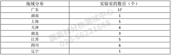

为帮助实验室发现日常检验工作存在的问题,提高实验室的测试水平,按照GB/T 1043.1-2008《塑料 简支梁冲击性能的测定第1部分:非仪器化冲击试验》对全国范围内42家实验室进行了塑料简支梁冲击强度实验室比对,这些实验室分布于8个省(自治区)、直辖市,涉及企业实验室、第三方检测实验室等。
表1 实验室地域分布情况

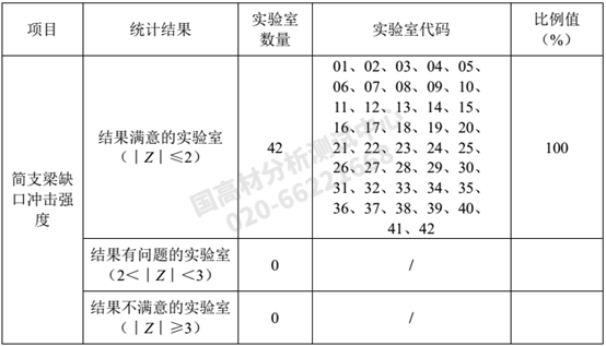

统计结果说明
表2 比对结果的评价情况统计
