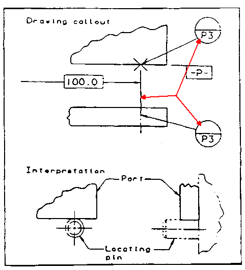

没错,以前的线性公差是没有基准的,因为线性公差代表的是两个特征之间的距离。原因在于,没有基准的符号。
虽然线性公差在实际的运用中,大家都早早明白的基准的重要性,也有在运用基准的概念,但并没有归类成理论。所以这种线性公差有基准的概念是很暧昧的,哪怕是在尺寸链标注中。如下图:
形位公差基准及运用的图1
虽然大家都知道轴端是基准,但也不是不能狡辩。但形位公差有了基准符号,就不一样了。任何人都能明白什么是基准。
形位公差基准及运用的图2
这章就是专门讲述如何标注基准的。

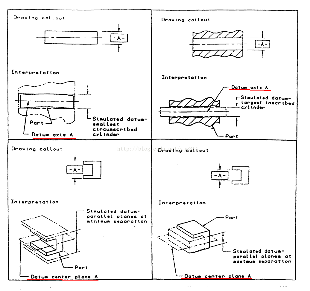

一、基准定义
1 基准
与被测要素有关且用来定义其几何位置关系的一个几何理想要素(如轴线、直线、平面等);
可由零件上的一个或多个基准要素构成。

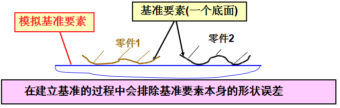

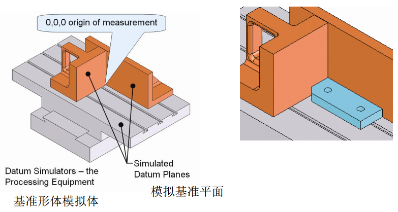

2 模拟基准要素
在加工和检测过程中用来建立基准并与基准要素相接触,且具有足够精度的实际表面。
形位公差基准及运用的图3
形位公差基准及运用的图4
3 检测示例
形位公差基准及运用的图5
在加工和检测过程中,往往用测量平台表面、检具定位表面或心轴等足够精度的实际表面来作为模拟基准要素。
模拟基准要素是基准的实际体现。

1.单一基准
一个要素做一个基准;
形位公差基准及运用的图6

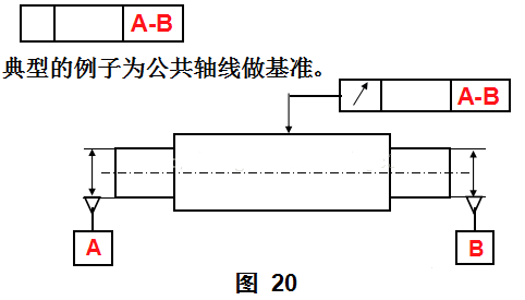

2.组合(公共)基准
二个或二个以上要素做一个基准;
形位公差基准及运用的图7

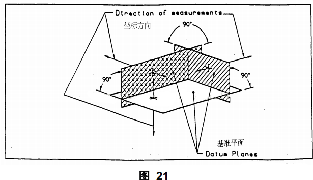

3.基准体系
由二个或三个独立的基准构成的组合;
三基面体系 Datum Reference Frame — 三个相互垂直的理想(基准)平面构成的空间直角坐标系。见图21。
形位公差基准及运用的图8

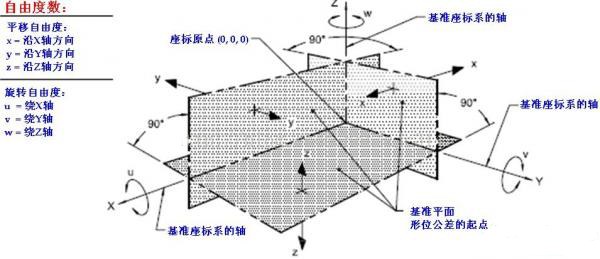

三、自由度与基准限制
形位公差基准及运用的图9
一个物体有6个自由度。

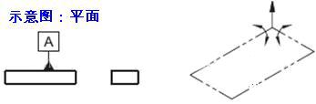

①一个平面基准形体确定的模拟基准形体建立了一个基准平面,它限制了三个自由度(一个平移,两个旋转)。

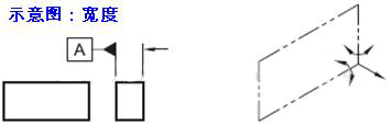

②一个宽度的基准形体(两个对立的平行表面)确定的模拟基准形体建立了一个基准中心平面,它限制了三个自由度(一个平移,两个旋转)。

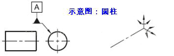

④一个圆柱的基准形体(两个对立的平行表面)确定的模拟基准形体建立了一条基准中心轴,它限制了四个自由度(两个平移,两个旋转)。
形位公差基准及运用的图13

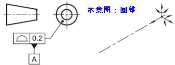

⑤一个圆锥的基准形体(两个对立的平行表面)确定的模拟基准形体建立了一条基准中心轴和一个基准中心点,它限制了五个自由度(三个平移,两个旋转) 。
形位公差基准及运用的图14

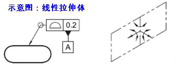

⑥一个线性拉伸的基准形体确定的模拟基准形体建立了一个基准平面和一条基准中心轴,它限制了五个自由度(两个平移,三个旋转)。

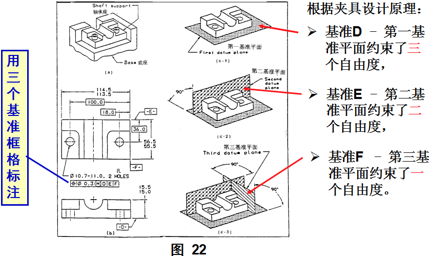

四、三基面体系举例
1.板类零件三基面体系
形位公差基准及运用的图16

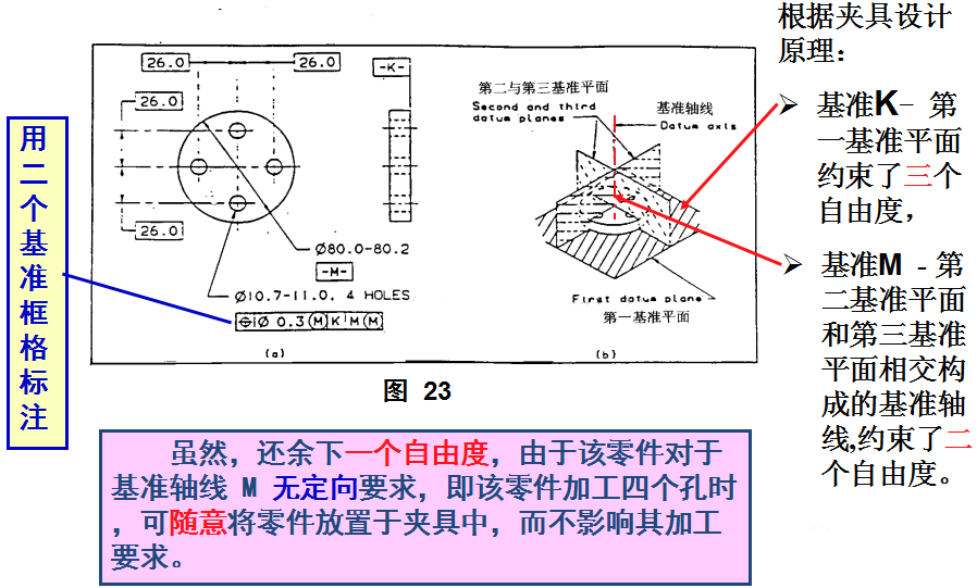

2.盘类零件三基面体系
形位公差基准及运用的图17
3.三基准体系结论
资料结论:
由上可知:三基面体系不是一定要用三个基准框格来表示的。对于板类零件,用三个基准框格来表示三基面体系;对于盘类零件,只要用二个基准框格,就已经表示三基面体系了。
上面是从三基面体系的原理来论述基准框格的表示数量。在实际使用中,只需能满足零件的功能要求,无需强调基准框格的数量多少。
作者结论:
就作者看来,正好反过来,从功能角度决定基准框的多少,若没有这个功能的要求,就不要多加基准而导致正确的零件被判错错误,降低良品率。

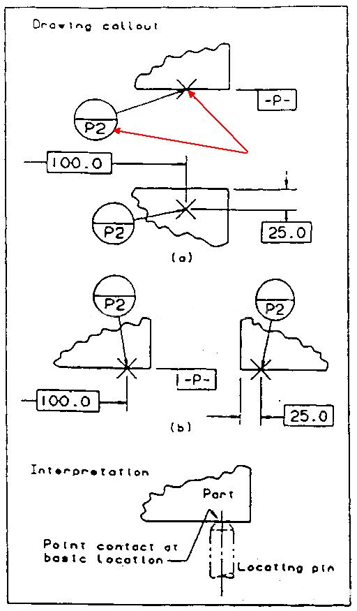

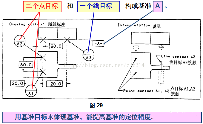

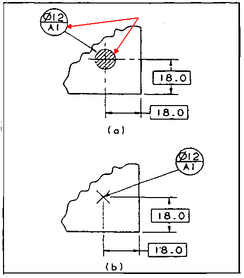

五、基准目标
用于体现某个基准而在零件上指定的点、线或局部表面。分别简称为点目标、线目标和面目标。
形位公差基准及运用的图18
形位公差基准及运用的图19
形位公差基准及运用的图20
①点目标可用带球头的圆柱销体现;
②线目标可用圆柱销素线体现;
③面目标可为圆柱销端面,也可为方形块端面或不规则形状块的端面体现。
基准目标的位置必须用理论正确尺寸表示。面目标还应标注其表面的大小尺寸。
1.基准示例(图29)
形位公差基准及运用的图21

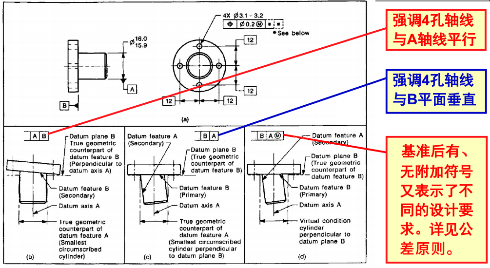

六、基准选取先后顺序
基准体系中基准的顺序前后表示了不同的设计要求。见下图:
形位公差基准及运用的图22
