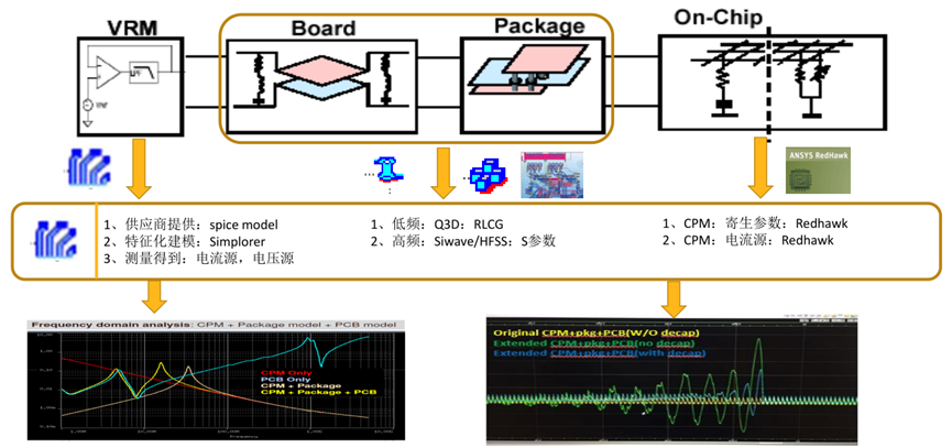

Ansys电源系统仿真平台
Ansys电源完整性仿真方案的图2

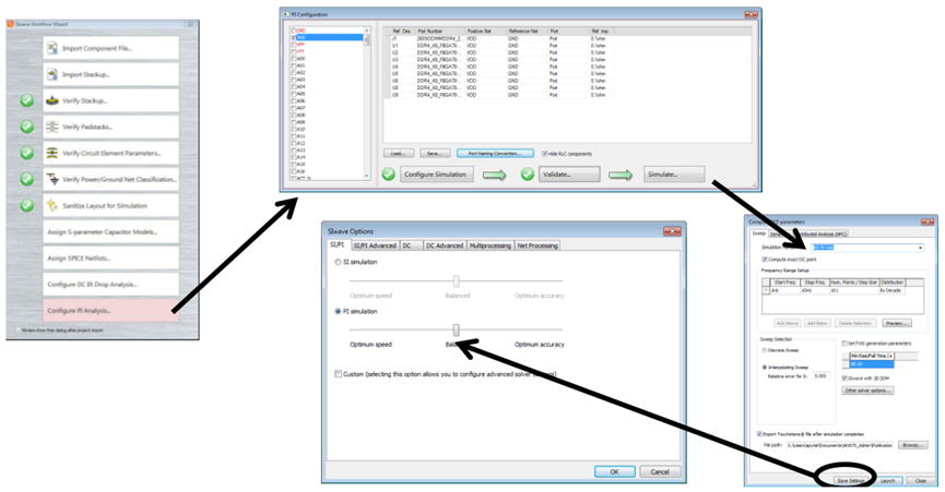

电源系统仿真流程
Ansys电源完整性仿真方案的图3

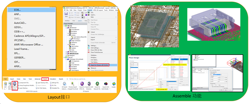

Layout接口及模型assemble功能
Ansys电源完整性仿真方案的图4

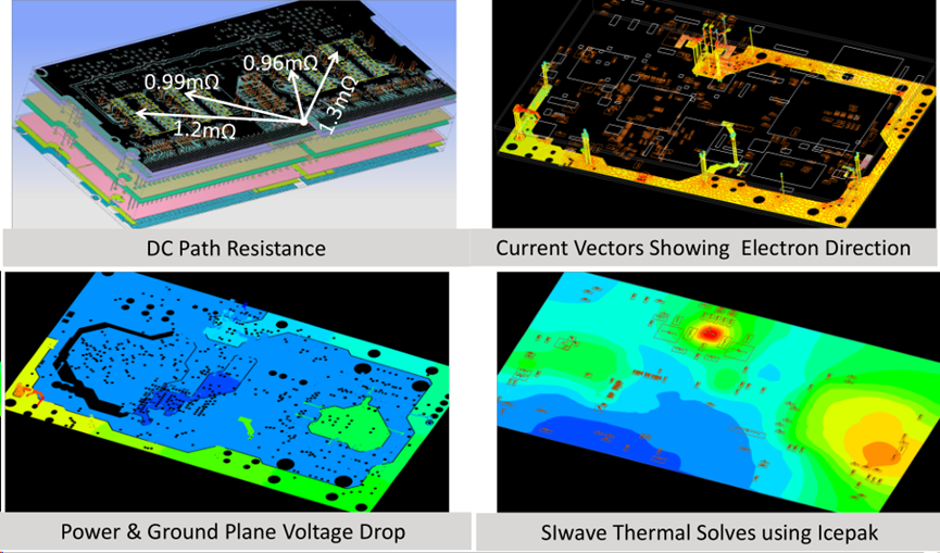

DC仿真流程
Ansys电源完整性仿真方案的图5
DC仿真结果
Ansys电源完整性仿真方案的图6

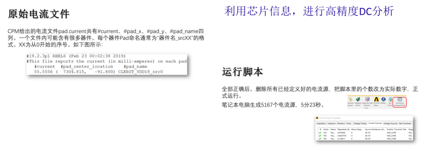

DC仿真自动化
Ansys电源完整性仿真方案的图7

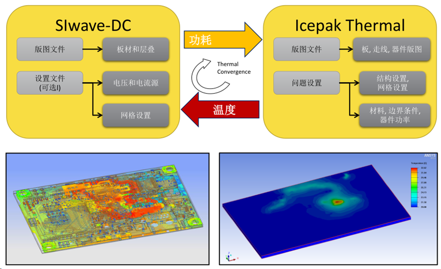

DC仿真:SIwave-DC with Icepak Thermal
Ansys电源完整性仿真方案的图8

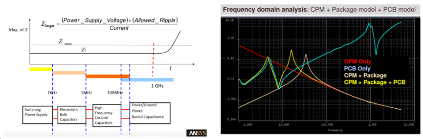

AC阻抗仿真流程
Ansys电源完整性仿真方案的图9
AC阻抗仿真结果
Ansys电源完整性仿真方案的图10

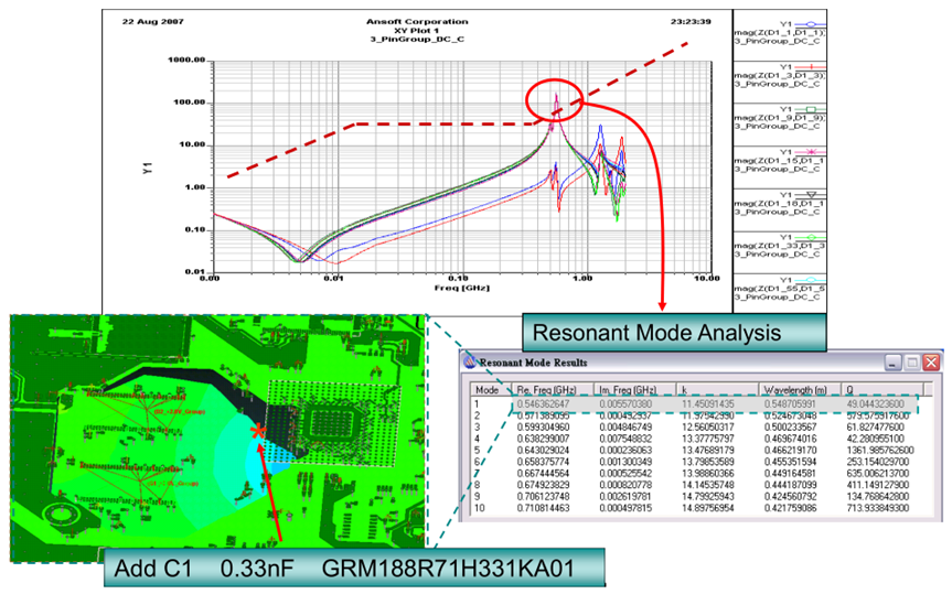

AC阻抗手动优化策略
Ansys电源完整性仿真方案的图12

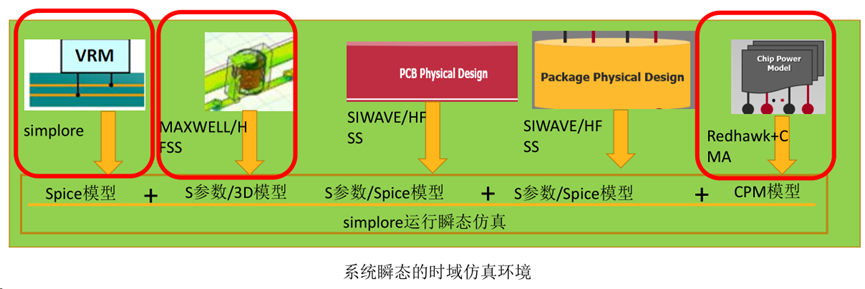

有源分析

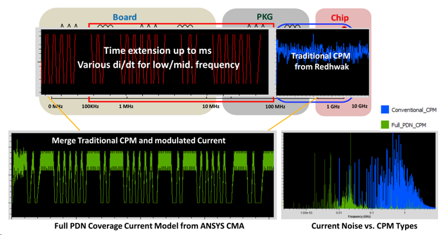

Time domain ripple noise
Ansys电源完整性仿真方案的图16

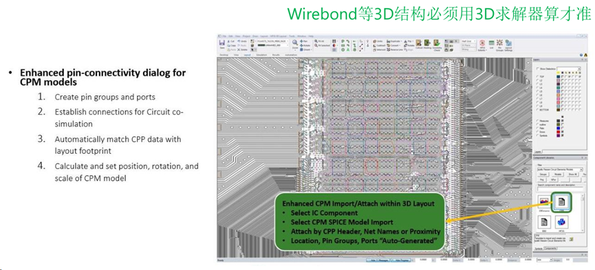

CPM建模
Ansys电源完整性仿真方案的图17
Ansys电源完整性仿真方案的图18
Full PDN Coverage CPM Generation
Ansys电源完整性仿真方案的图19

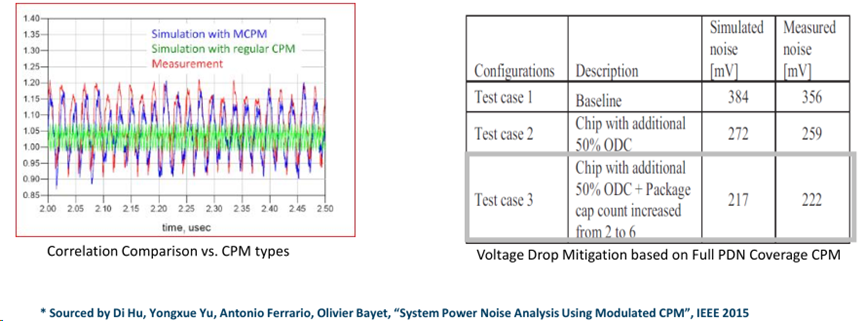

System Level PI Analysis Case Study : CISCO & ST
Power Noise Detection & Mitigation with Full PDN Coverage CPM
• Voltage drop(50mV) with regular CPM brings very optimistic result
• Only full PDN coverage CPM(=MCPM) detects severe power noise
• PDN can be only optimized by power noise analysis with full PDN CPM

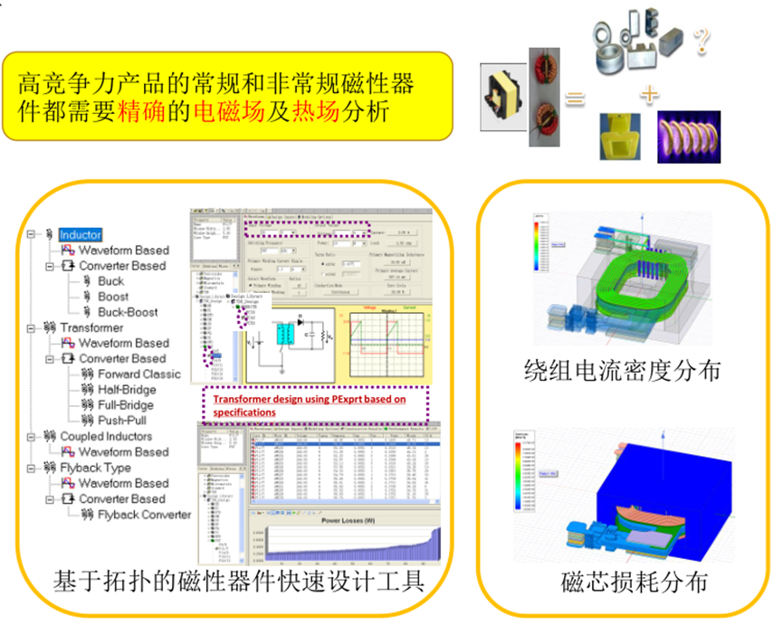

磁性器件设计
• 磁性器件快速设计工具PExprt
• 磁性器件快速建模工具PEmag
• 电磁场仿真工具Maxwell
‐ 考虑高级材料特性
‐ ACRL、DCRL、漏感
‐ 层(匝)间电容、相间电容
‐ 耦合系数
‐ 铜损、磁芯 损耗
‐ 磁芯饱和特性
‐ Litz线损耗仿真
• 电热耦合分析
‐ 电磁场分布式精确损耗到流体场的耦合
‐ 流体场温度结果反馈到电磁场

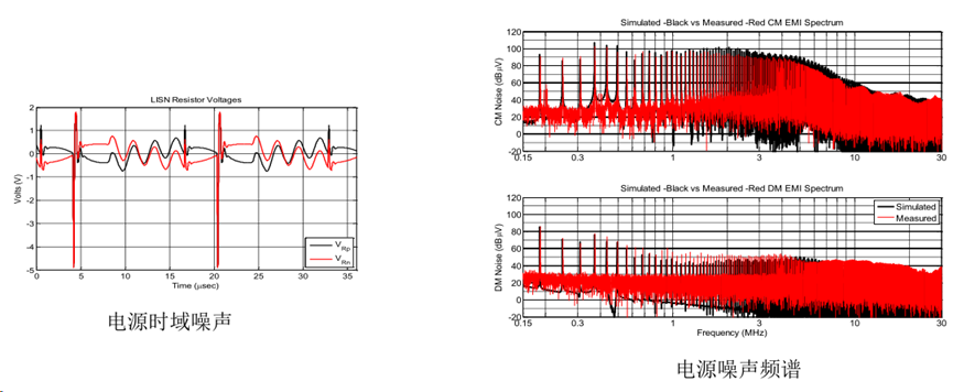

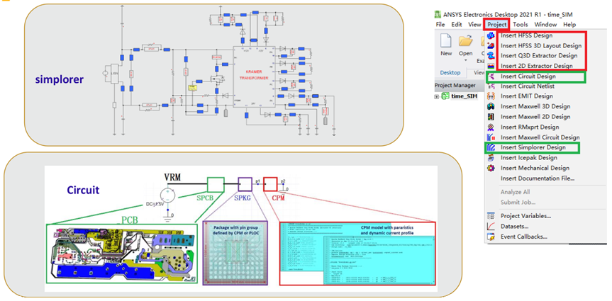

VRM建模
1、先用频谱仪测量出想要模拟的模块的实际电源成分
2、以Circuit合成一个含有系统噪声成分的电源输入
Ansys电源完整性仿真方案的图22
Ansys电源完整性仿真方案的图23

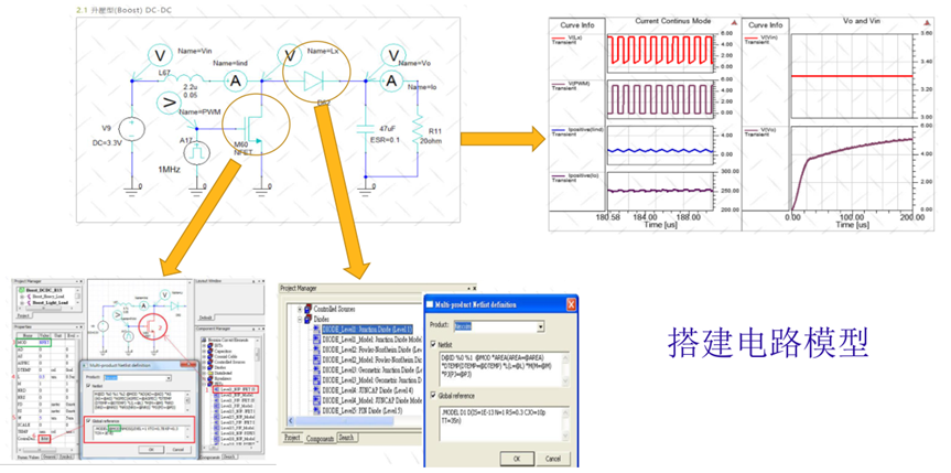

系统电路的搭建
Ansys电源完整性仿真方案的图24
仿真结果
Ansys电源完整性仿真方案的图25

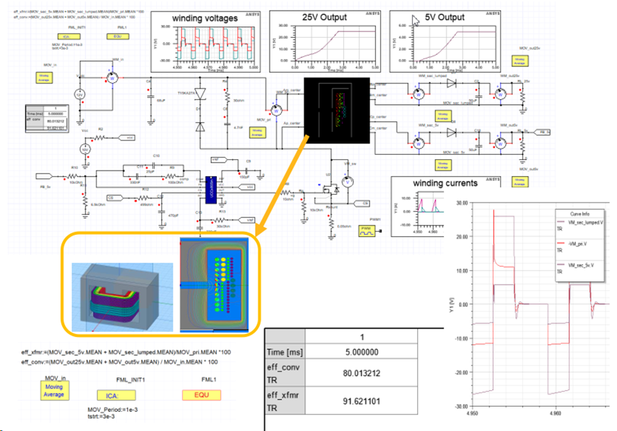

开关电源场路协同分析
• 瞬态时域仿真分析
• 电源效率分析
• 电路参数扫描分析
• 器件敏感度分析
• 电路统计学分析
• 电路最坏情况分析
• 电路参数优化分析
