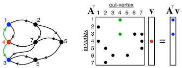

目前较为流行的性能可移植加速库为Kokkos,其C++库巧妙地统一了细粒度数据并行和内存访问模式的抽象,使得应用程序和函数库能在不同的众核架构上实现性能的可移植。Kokkos解决了异构节点上编程模型不统一的问题,并通过运用C++特性定义接口,极大简化了编程接口。GraphBLAS则是统一不同数据结构和算法领域的代表者,它采用了类BLAS库的矩阵、向量算子接口,不同之处在于允许用户自定义类型及类型相关的算子,相对传统数学库大大扩展了可用性。GraphBLAS屏蔽了底层数据结构的接口,为上层应用开发者减轻了负担,同时也为数据结构、算法与硬件架构的协同优化提供了更多空间。

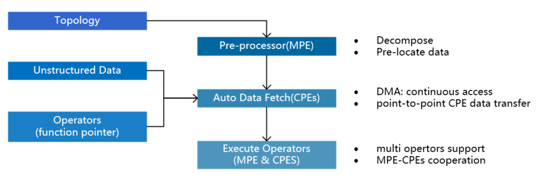

神工坊在非结构网格FVM、FEM程序移植加速方面积累了丰富经验。 为提升性能,我们提出 拓扑、数据、算子三元分解概念,并运用迭代器实现三者间的联系与遍历执行过程。在迭代器中,我们进行了数据结构的预处理、多线程加速算法实现以及算子的施加。
按照拓扑、数据和操作三元分解的加速库接口设计,计算热点加速开发代码从1000行降至10+行

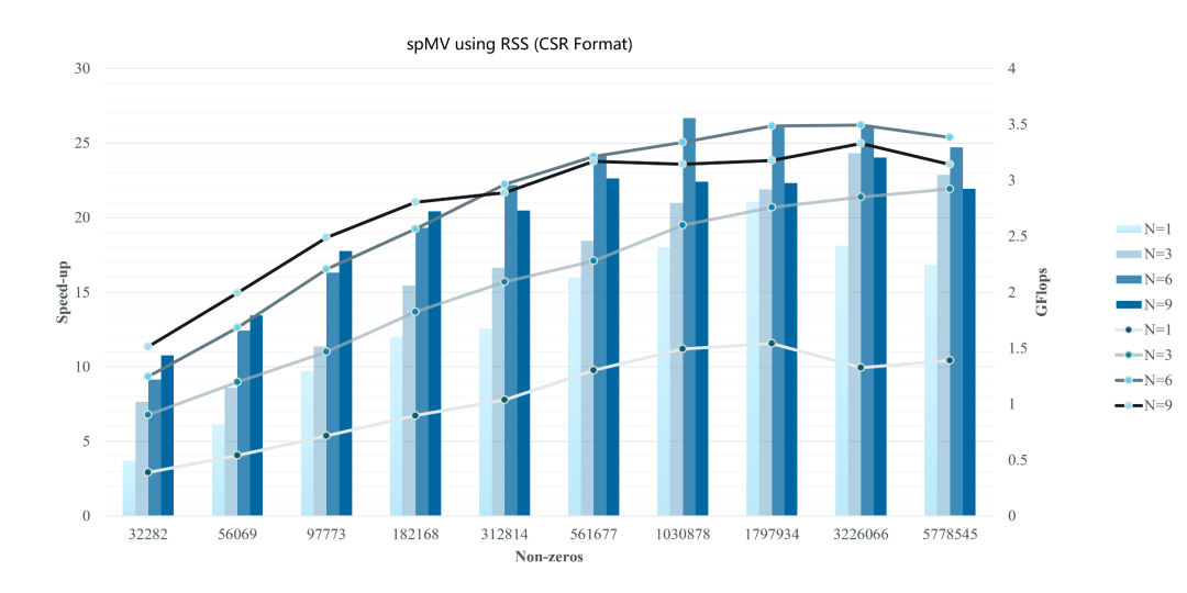

Goodwin矩阵spMV性能BenchMark测试,在神威·太湖之光上最高加速25+倍,超理论极限的70%

01统一硬件架构抽象
经过精心设计和优化,我们根据GPU、申威、x86架构的不同之处,统一对硬件做内存RAM多层级缓存Cache(Multi-Level Cache, MLC)抽象以简化架构,极大地缩减了软件开发过程,提升了开发效率,并降低了开发复杂度,使得软件开发者可以更方便地使用和管理硬件资源。此外,我们还统一设置了缓存数据访问Load和写回Store操作,对于无法手动控制缓存的处理器进行了置空操作或者设置个分段访问地址。我们能够为各个平台定制出高效且可靠的存取中间件,并对接口进行统一封装,展现给用户的仅为一个API接口。这样,用户无需关心底层实现的细节,即可轻松开发出跨平台的应用程序。

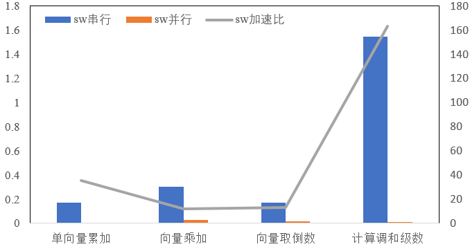

在算子性能测试中,我们选取了单向量累加向量乘加向量取倒数计算调和级数4个算子进行测试。此次测试是在单核环境下完成的,以确保测试结果的准确性和可靠性。
我们对4个算子在神威平台进行了测试,测试结果如下图所示:
神威平台下算子加速比图
我们可以看出单核环境下使用算子和不使用算子之间存在显著的性能差异:4个算子取得了较高的加速比,加速比均在15以上,其中,调和级数的优化效果最为明显,达到了160的加速比

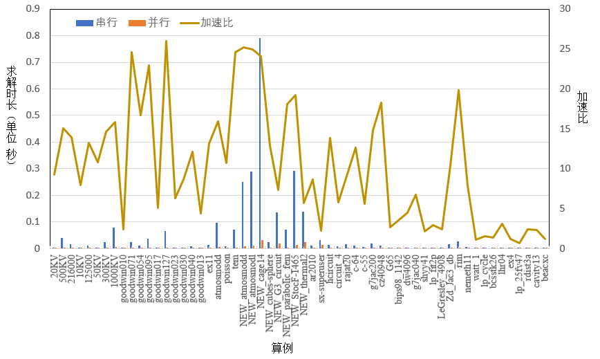

我们基于神威平台,随机选取了来自电磁流体等领域的典型稀疏矩阵算例,测试了近60种矩阵,运行结果如下图所示:
根据上图,我们可看出大部分算例取得了较好的加速比,然而,也有部分算例的加速比并不理想,这可能与内部非零元素的数量以及矩阵的规模有关。为了进一步探索影响加速比的因素,我们计划接下来对非零元素的比例进行测试。加速比是指在进行性能比较时,用来表示在不同条件下执行相同任务所需时间的比值,它被广泛应用于并行效果的对比。加速比=串行时间/并行时间。

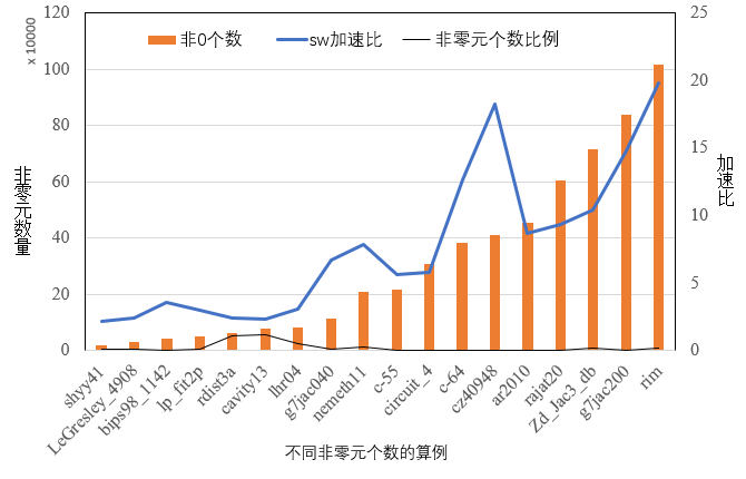

对非零元个数测试中,我们选取了1万-100万个不同级别的非零元个数的SuiteParse矩阵(前身为佛罗里达大学稀疏矩阵集合),它是一组在实际应用中的稀疏矩阵,该集合被数值线性代数社区广泛用于稀疏矩阵算法的开发和性能评估。矩阵非零元个数和加速比的关系如下图所示:
*算例来源:https://sparse.tamu.edu/
我们可以看出过半算例加速比在5以上最大加速比接近20。加速效果与非零元个数成正比,即非零元个数越多,加速效果越明显。此外,加速效果还与非零元的比例成正相关,矩阵大小和非零元个数是决定性因素。

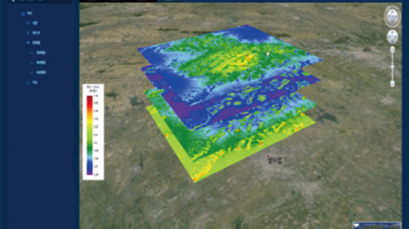

01OpenFOAM风资源评估应用
某风电整机头部企业,需要对风场风机发电量进行实时评估,因此对风资源分析的分辨率要求高,仿真分析的规模也比较大,而预测用时不能太长,企业现有的硬件和软件资源无法满足现场要求。
基于神工坊平台,完成仿真求解模块的高性能改造及部署,整体性能提升4.2倍,最终实现产品化的为风资源工程师完成了超过2000个风资源项目的设计和评估。依托于超算平台,其自主研发的风功率预报系统孔明已发布推广,成为行业标杆应用。

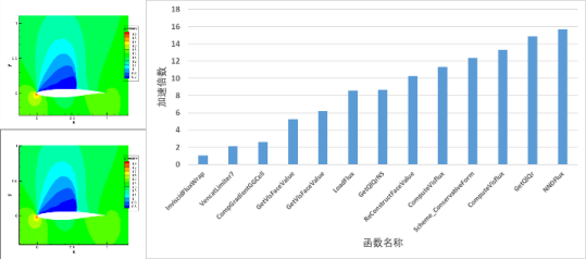

用户开发了自研CFD软件,实现软件的国产化,但考虑硬件可能存在断供风险,需要在国产超算上进行适配,并实现百亿网格和百万核并行的超大规模数值模拟,但是用户对国产众核架构了解不多,如果从头学习,成本高昂,而且用户自研程序出于保密考虑,不能提供给第三方进行改造。

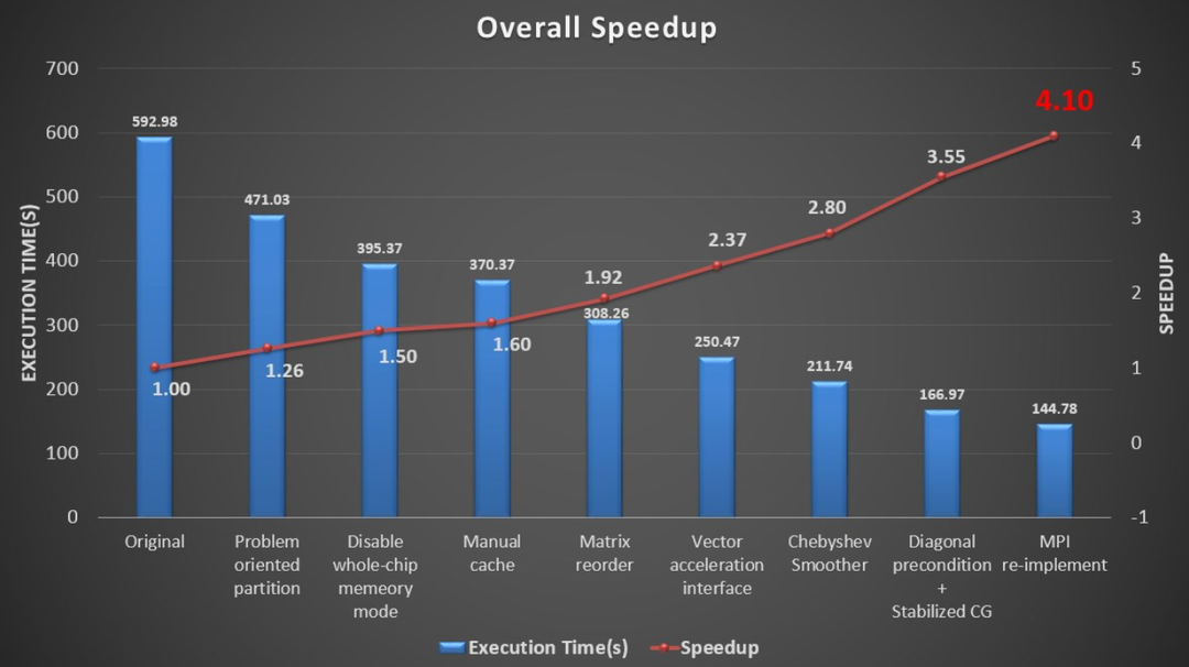

国内首个开源CFD软件PHengLEI,基于UNAT加速库加速,热点加速比最高达到15+倍,邻接矩阵带宽降低约100倍
总体来说,多平台可移植的加速库UNAT在神威下加速效果良好,对百万非零元个数的稀疏矩阵向量乘运算,达到了20的加速比。展望未来,我们将继续拓展该加速库的支持平台,以适应更多元化的应用场景,并致力于提升其加速性能,为跨平台应用程序的性能优化提供更多选择和可能性。
