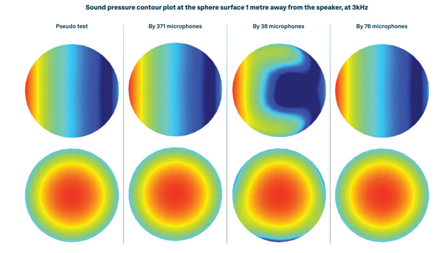

为了提取表面振动情况,使用 Actran 中的反向薄膜(inverse pellicular)分析。该技术可以基于多个麦克风的结果来识别扬声器的振型。为确保识别振型的准确,麦克风的数量必须足以完全代表远场中的声场分布,特别是随着频率的增加,声场空间会变得更加复杂。GM 以虚拟方式测试(pseudo test)了布置不同麦克风数量的情况,从最少布置38个麦克风到最多371 个麦克风(图2)。
基于测试车辆声学警报系统仿真的图4
图2:使用不同数量的麦克风产生的声场
他们发现,尽管可以用76个麦克风表示1米处3kHz的辐射声场,但实际测试的条件多变,这意味着需要进行稳健性研究。Yang 提到:“实际测试总是受到测量误差的影响。我们在测量传声器位置以及每个传声器的声压测量(包括幅度和相位)时可能会出现误差。因此,我们希望检查这些错误是如何发生的,并为此在输入数据中添加了人工扰动”。这可以通过仿真轻松完成。
评估对象包括三个影响因素:麦克风位置、声压幅度和声压相位。他们发现,尽管在使用76个麦克风时,可以很好地复现特定位置和条件下的振型,但它们不足以确保将该过程转化为物理测试所需的稳健性(图3)。下一阶段需要大约300个麦克风:接下来是物理测试。

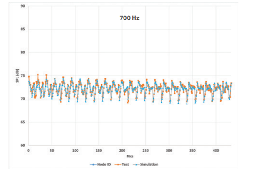

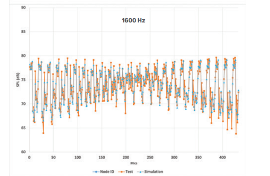

测试阶段在 GM 的测试实验室中进行。将扬声器放置在麦克风阵列的中心(图4),并将测量结果与仿真结果在不同麦克风位置以及声辐射功率方面进行了比较(图5)。
基于测试车辆声学警报系统仿真的图7
基于测试车辆声学警报系统仿真的图8
基于测试车辆声学警报系统仿真的图9
图5:三种频率下麦克风的声压级
总体而言,在所有麦克风的测量和仿真之间实现了非常好的关联,在低频的差异很小,在高频的差异略大,但未影响仿真的整体质量。图6展示了一个特定麦克风处的声压级示例。

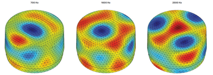

图7:虚拟扬声器的表面振型

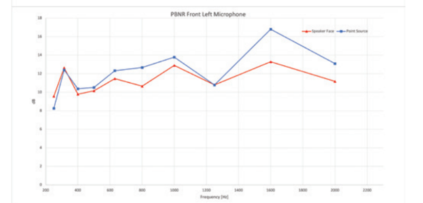

提取的表面振动(图7)作为加速度边界条件被引入整车模型,使通用汽车能够评估扬声器作为完整系统一部分的性能。在计算声学传递函数的三个调节麦克风位置对结果进行评估。声学传递函数被定义为自由声场源功率减去传声器处的声压级。
基于测试车辆声学警报系统仿真的图12
基于测试车辆声学警报系统仿真的图13
基于测试车辆声学警报系统仿真的图14
图8:从扬声器到车辆外部位置的声学传递函数,红色曲线为单极子假设激励,蓝色曲线为逆向识别的表面加速度振型激励
这一新方法的传递函数与之前基于单极子声源的方法进行了比较,结果看起来比以前更真实(图8)。Yang 总结道:“尽管两种方法的声功率级相同,但我们可以看到,在特定频率和位置的差异高达4 dB。这进一步证明了我们必须在车辆开发的 AVAS 扬声器设计过程中正确对待声源指向性这一因素。”
