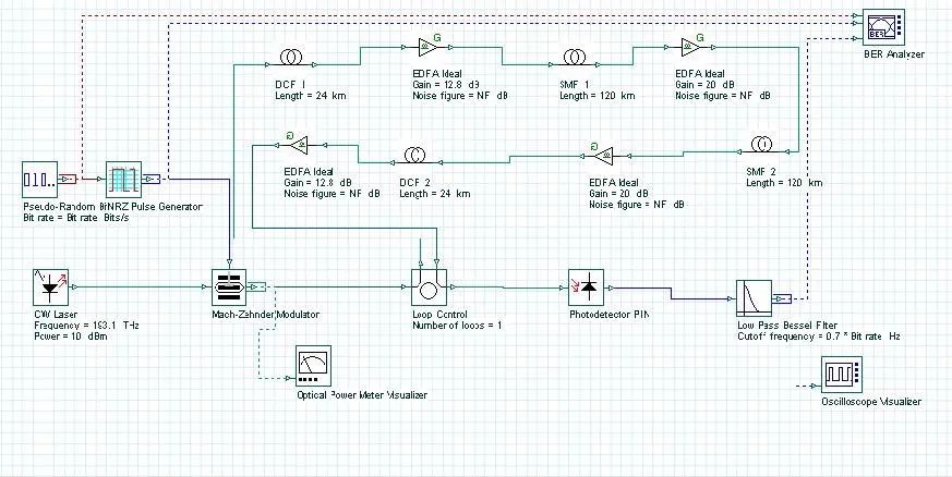

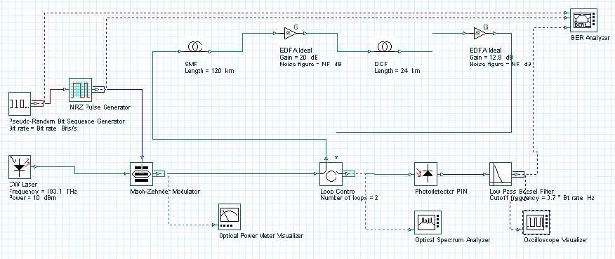

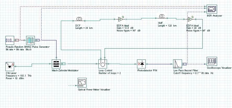

前、后和对称补偿配置如图1、图2和图3所示。在我们的模拟中,我们在每根光纤后面使用了光放大器来补偿跨距损耗。SMF的色散参数为120km长和16ps/nm-km。因此,总累积色散为16×120=1920 ps/nm。这种很大的色散可以通过使用一个24公里长、色散为-80 ps/km nm的DCF来补偿。总传输距离为120×2=每种情况240公里。在补偿后的情况下,DCF放在SMF之后。在对称补偿情况下,光纤的放置顺序为SMF、DCF、DCF、SMF。
OptiSystem-系统角度下分析色散补偿方案的图2
图 1: 色散后补偿
OptiSystem-系统角度下分析色散补偿方案的图3
图 2: 色散前补偿

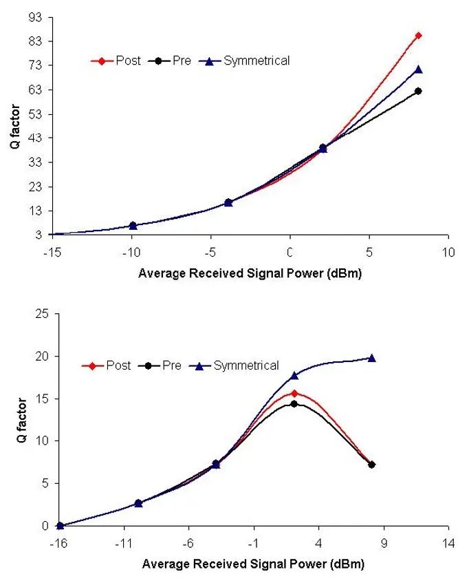

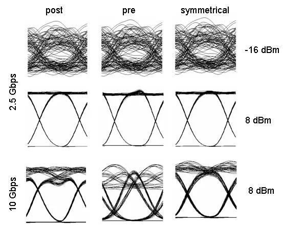

在这些模拟中,我们使用了NRZ调制格式。2.5 Gbps的接收机灵敏度为-28 dBm,10 Gbps的接收机灵敏度为-25 dBm(接口的热噪声为2.048e-23W/Hz。)模拟结果如图4和图5所示。图4显示了这三种方案在2.5 Gbps比特率下接收信号的Q因子与发射信号功率的关系。图5显示了10 Gbps比特率的相同图形。要以10 Gbps模拟设计,需要将全局参数比特率设置为10 Gbps。从这些数字,我们可以得出结论,最佳性能是通过使用对称色散补偿获得的。最坏的情况是色散预补偿。这也可以从图5给出的眼图中看出。这些结果与文献[2][3]中的结果完全一致。
OptiSystem-系统角度下分析色散补偿方案的图5
图4:Q因子与2.5和10 Gbps比特率下的信号功率之比,用于前、后和对称色散补偿
OptiSystem-系统角度下分析色散补偿方案的图6
图5:前、后和对称色散补偿在2.5和10 Gbps比特率下的系统性能。眼图所示为-12和10 dBm信号功率。

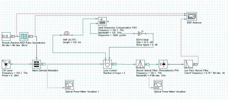

我们现在将展示补偿色散量如何影响系统性能。我们将使用一个理想的色散补偿光纤光栅作为色散补偿模块(见图6)。在这种情况下,我们选择了后补偿方案,因为它比对称补偿方案简单。
OptiSystem-系统角度下分析色散补偿方案的图7
图 6: 利用DCM实现色散补偿

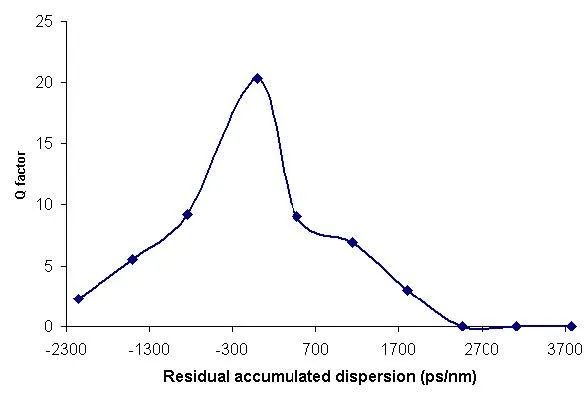

SMF的总累积色散为16×120=1920 ps/nm。我们将FBG的总色散范围从-30扫到-3000ps/nm。比特率设置为10 Gbps。在这个模拟中,我们要研究系统的色散限制性能。为了避免触发光纤非线性,我们将接收功率保持在-3dbm。其他例子将考虑残余色散对非线性效应的影响。图7显示了Q因子与剩余色散的关系。模拟结果表明,在线性区(低功率),完全补偿光纤色散效果最好。过度补偿会降低系统性能。
OptiSystem-系统角度下分析色散补偿方案的图8
图 7:Q因子与剩余色散
