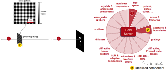

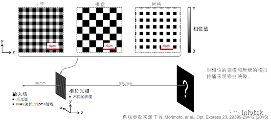

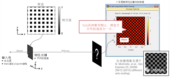

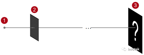

X射线成像通常是基于Talbot效应,以及光栅的周期性自成像。按照N. Morimoto等人的工作,我们选择了三种类型的相位光栅,有十字、棋盘和网状图案。这些光栅在一个单一的光栅干涉仪中被采用,被建模为仅有相位的传输函数(因为X射线的波长比光栅的最小特征尺寸小得多),并且在VirtualLab Fusion中测试它们的自成像。
建模任务
VirtualLab:用于X射线成像的单光栅干涉仪的图2
相位光栅
如果光栅结构的最小特征大于入射光波长的大约五倍,那么产生的相位值就与结构成正比。

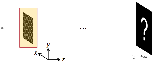

在这种情况下,我们通过函数定义的方法来模拟光栅。
在我们的光学设置中,我们使用了一个理想的组件,其中电磁场被乘以仅有相位的传输函数,这可以很容易地进行编程。

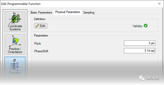

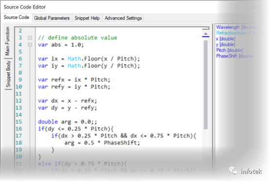

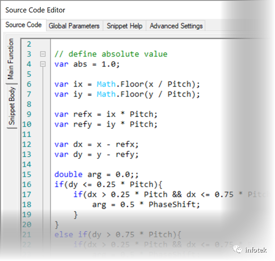

在VirtualLab Fusion中通过编程灵活定义任意传输函数
VirtualLab:用于X射线成像的单光栅干涉仪的图5

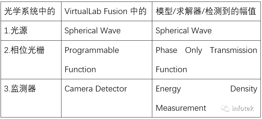

总结-元件

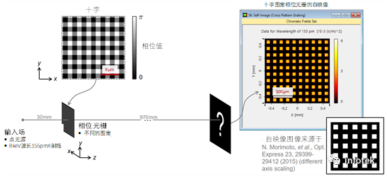

十字相位光栅
VirtualLab:用于X射线成像的单光栅干涉仪的图8

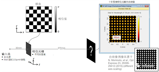

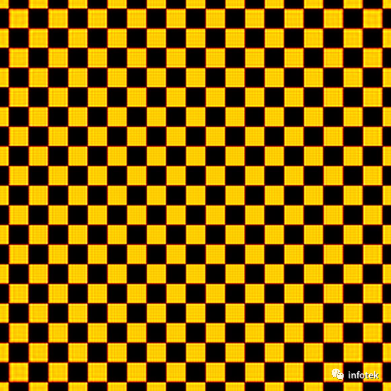

棋盘相位光栅
VirtualLab:用于X射线成像的单光栅干涉仪的图9
网格相位光栅
