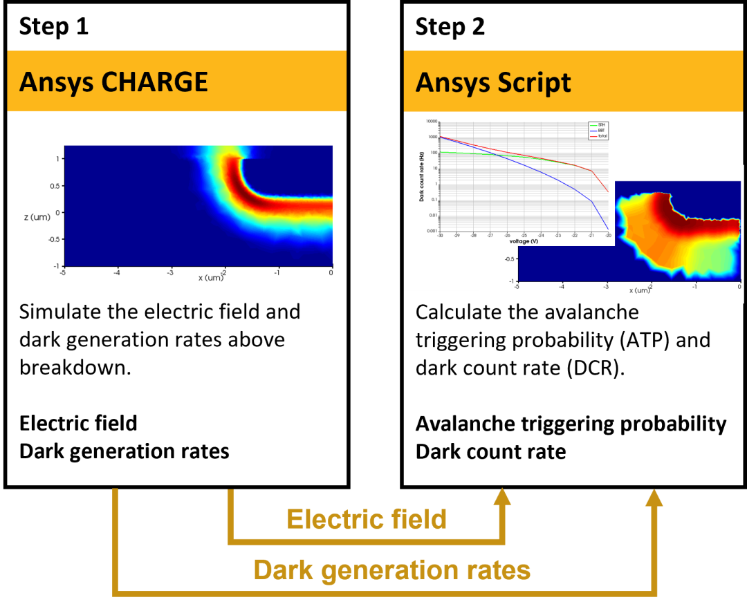

本例中DCR的计算包括两个主要步骤:使用Ansys Lumerical CHARGE模拟电场和热生成速率,然后在Ansys Lumerical脚本中计算雪崩触发概率和暗计数率。如上图所示。

此步骤是使用Ansys Lumerical CHARGE进行的给定了掺杂曲线、材料和几何形状的典型半导体器件仿真。该步骤尚不支持 3D模拟,因此仿真以 2D 形式进行,仿真时需要关闭冲击电离模型,器件偏置扫描至击穿电压以上。关闭冲击电离模型是因为在后续的步骤2中我们会使用雪崩触发概率 (ATP) 模型,这会使仿真变得简单直接(冲击电离模型的典型 CHARGE 方程出现收敛问题的概率非常低)。
第 2 步:计算雪崩触发概率和暗计数率
雪崩触发概率 (ATP) 是一个介于 0 和 1 之间的无单位数字,表示在 Si SPAD 内部某个位置产生的单个电子-空穴对将导致自我维持雪崩的概率。可以使用lumerical脚本命令中的atp指令,基于步骤1中Si SPAD的Ansys Lumerical CHARGE仿真得到的输入电场和温度,计算出每一条电场场对应的ATP。我们通过在一束场线上运行 atp 命令来获得 2D ATP。目前,脚本无法以 3D 形式计算 ATP。有关如何计算非硅材料的 ATP 的更多信息,请参阅“进一步应用模型”部分。
暗计数率 (DCR) 是衡量在黑暗条件下每秒触发 SPAD 事件数的指标(即由于 SPAD 内部的热过程)。这是从热生成速率(即每秒在每个位置产生的电子-空穴对数)和ATP(即在某个位置产生的单个电子-空穴对导致自持雪崩的概率)得出的综合量。考虑的热生成速率是陷阱辅助SRH复合和带间隧穿(BBT),它们是DCR的最主要来源。在此示例中,我们根据步骤1和2D ATP的热生成率结果,在Ansys Lumerical脚本中计算DCR,作为后处理。

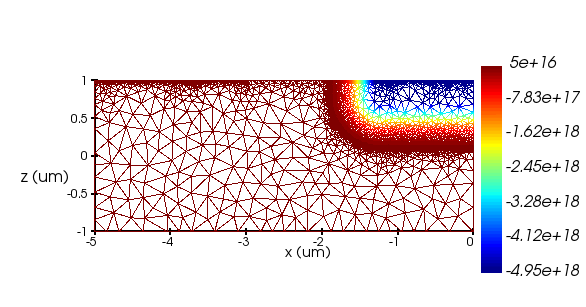

  1. 打开并运行 CHARGE 项目文件 spad_charge_project.ldev。这将运行SPAD设备的2D CHARGE仿真,如下图所示(分别为网格上的CAD模型和掺杂曲线)。

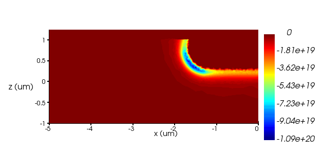

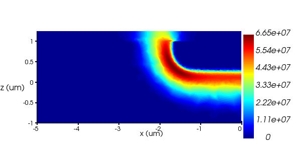

电压范围足够高,以确保高于击穿范围。必须关闭乘法区域材料(此处为 Si)中的冲击电离模型。这确保了在步骤 2 中模拟 ATP 计算的正确电场。步骤 1 的主要结果是 2D 电场(如下图左图所示)和热复合率(如下图右图所示)为 -30 V 偏置时的净复合 (SRH + BBT)。在这种偏差下,净重组以 BBT 为主,而 BBT 则在最大领域占主导地位,如下图所示。

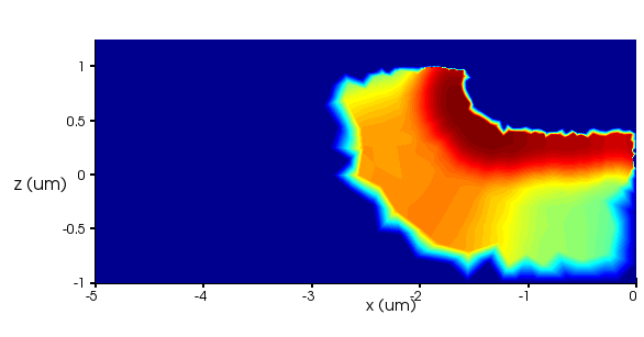

在此步骤中,我们将从步骤 1 的 CHARGE 仿真中提取电场以及 SRH 和 BBT 复合速率,并使用它们来计算 2D ATP 和 DCR。2D ATP 的计算基于 Lumerical 内置脚本命令 atp,该命令沿一条电场线计算 ATP。随后,通过对 2D ATP 和热生成速率(负复合)的乘积进行积分,我们计算出 DCR 与电压的函数关系。

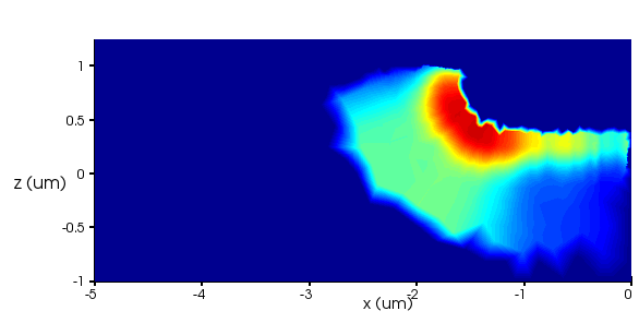

下图显示了三种不同电压(-21 V、-25 V、-30 V)下的二维 ATP,其中击穿电压约为 -20 V。在这些图中,最小值为 0,最大值为 1。

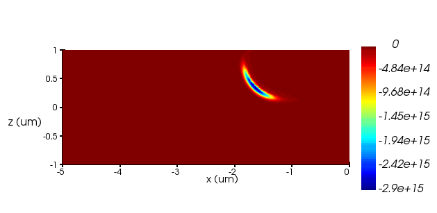

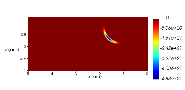

下图显示了-30 V(从左到右)时的SRH和BBT复合率,以及DCR与电压的关系图。DCR 图显示了 SRH 和 BBT 复合速率的独立贡献,其中当频带间隧穿势垒变得足够小时,BBT 贡献在更高的过电压下开始占主导地位。
