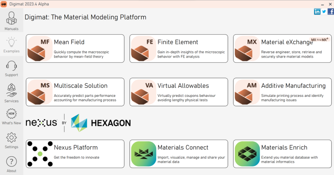

Digimat是一款多尺度复合材料性能预测商业软件,能够帮助用户在材料微观结构,制造工艺和宏观结构性能等方面进行高精度预测和分析。
设计仿真 | Digimat在电池壳体SMC复合材料成型工艺中的应用的图3
Digimat 用户界面

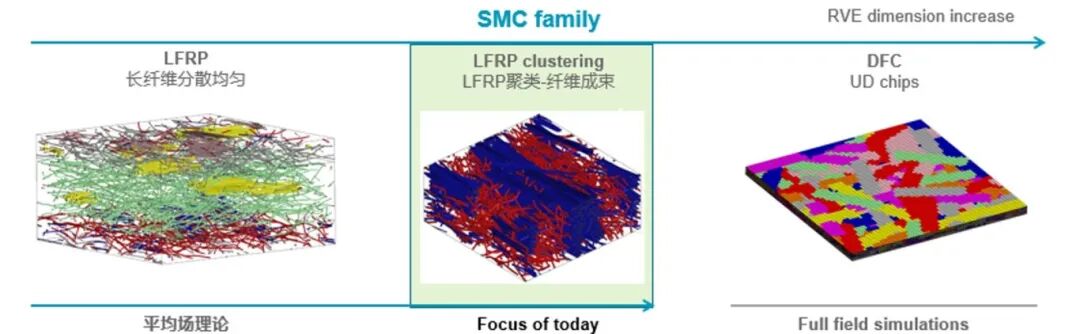

在SMC工艺中Digimat可以从多个角度进行技术支持和分析。微观结构上,Digimat可以建立RVE单元,分析材料的微观结构。该结构可以考虑纤维的长短,纤维的形状,纤维的体积比等。此外,树脂的材料属性也可以进行进一步分析,从材料组分上构建准确的材料模型。

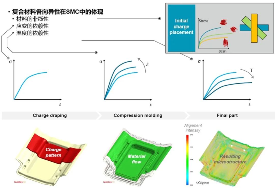

进一步进行制造工艺分析,在工艺流程软件如Moldflow,Moldex3D中可以进行纤维分布,熔接线等分析。参考下图的两种设计,可以看出,当SMC工艺铺层方式不同时,尽管工艺仿真显示,纤维分布方向近似,但熔接线有着明显的不同。
设计仿真 | Digimat在电池壳体SMC复合材料成型工艺中的应用的图5
SMC结构件中纤维分布和熔接线
在得到熔接线的分布情况后,结合材料各向异性和纤维分布,在结构有限元分析中,赋予每个单元不同的材料性能。同时在熔接线处进行性能折减处理,全面考虑工艺流程对结构件性能的影响。

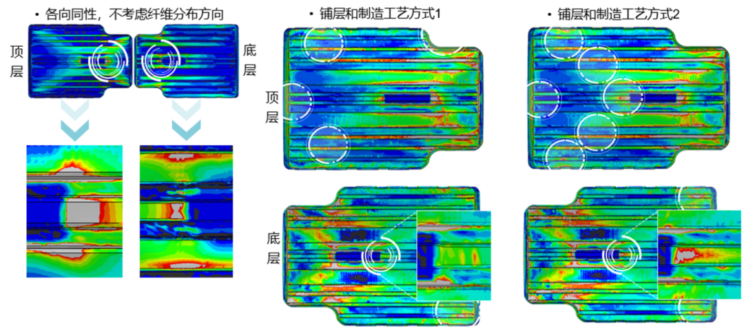

如下图中结构件有限元分析显示,一个电车电池壳体分析,考虑顶层分布和底层微观结构,即纤维分布排列情况。场景一,在不考虑纤维分布,材料各向异性的情况下,分析结构件宏观力与位移关系,场景二分析结果显示,施加相同位移情况下,受力低15%。同时,在下图中也可以观察到,结构件的失效位置也有所不同。在第一种情境分析下,失效区主要集中在T区。但当我们考虑材料的各向异性,即下图中中间和右侧的分析结果。可以看到边缘处存在失效区域。此外,不同工艺下,由于熔接线的不同,T区的失效程度也有差异。整体来看,考虑材料的各向异性、制造工艺的影响,可以准确的分析受力边界和失效区域。
