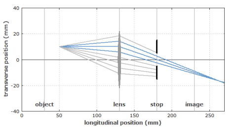

通过在后焦平面插入光阑(光圈),可以使透镜或物镜在物方空间具有远心,如图1所示为简单的单透镜配置。(同样的原理可以很容易地应用于多镜头物镜——它也有一个后焦平面。)只有部分光线(显示为蓝色)可以穿过光阑并对图像产生影响。
图1:来自聚焦平面上的物体的光线部分通过光阑并在像平面上相遇。

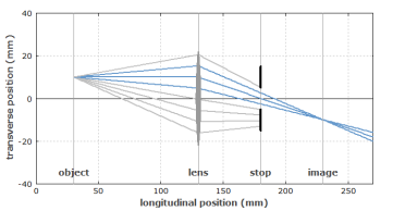

现在考虑一个距离更远的物体(见图2),在不调整焦点的情况下观察。在这里,透射光线不再在原像面上相遇;如果图像传感器停留在原平面上,图像会有些模糊。然而,模糊区域的中心与之前保持一致。这是因为光阑只选择那些在透镜前近似水平的光线。在这些条件下,物体的位置只影响图像的清晰度,而不影响其位置;模糊关于常量中心是对称的。然而,需要注意的是,只有当光阑放置在透镜的焦平面上时,这种方法才有效。
图2:对于距离较小的物体,图像失焦。然而,光斑仍然集中在同一位置。(原始对象的位置仍然被标记,并且我们保持图像传感器的位置不变。)

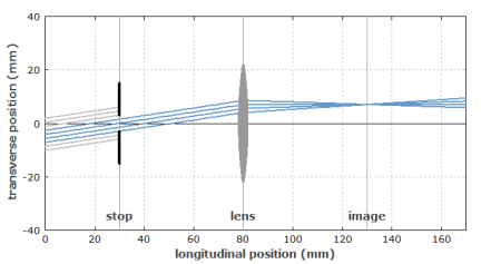

通过在前焦平面上放置合适的光阑,也可以在图像空间中实现远心。这一点在图2中显示,再加上一个包含单个透镜的简化设置。由于引入了光阑,当光阑孔径较小时,光线在透镜后基本上是水平的。
图3:从某一物方向射出的光线在前焦平面上可以部分通过光阑,而在透镜后它们几乎是平行的。如果像平面向左或向右偏移,则像平面的垂直位置不会改变;人们只会得到一幅稍微散焦的图像。
到达像素的垂直位置与图像传感器的选定纵向位置无关;如果只是传感器失焦,像素会有点模糊。当然,可以通过简单地减小光圈直径来增加景深,但这会导致图像亮度的损失。

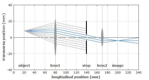

你也可以制作双远心系统(或双远心系统),这意味着物方和像方的远心。然而,这只有在无焦光学系统中才有可能实现。图3显示了一个例子。主光线(穿过孔径光阑的中心)水平于第一透镜的左侧和第二透镜的右侧。请注意,只有当镜头之间的距离是它们的焦距之和时,这才能起作用。
图4:具有光阑的双远心无焦系统,位于第一个透镜的后焦平面和第二个透镜的前焦平面。
例如,在需要图像传感器上的正交透视和接近垂直入射光的情况下,可以使用双远心成像系统。
