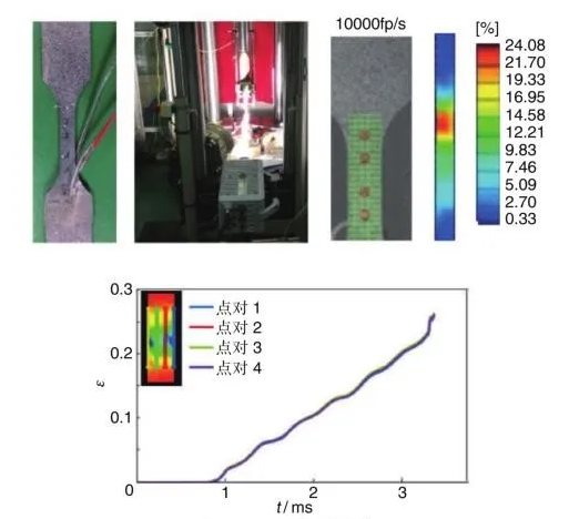

数字图像相关方法(digital image correlation, DIC)是应用计算机视觉技术的一种光学测量方法,因操作简单、精度高,可在非接触条件下进行全场变形测量等特点,在试验力学领域已获得越来越广泛的应用。考虑不同的应用场景,非接触应变测试可分为基于灰度匹配和基于特征匹配等方法。其中,基于灰度匹配的测量原理是由图像采集装置记录被测物体位移或变形前后的两幅散斑图,经模数转换得到两个数字灰度场,对数字灰度场做相关运算,找到相关系数极值点,得到相应的位移或变形,再经过适当的数值差分计算获得试样表面的位移场和应变场,其简易原理如图2所示。散斑图像可布置为白色衬底上形成黑色斑点,为了较好地匹配试验件表面变形点,斑点尺寸一般至少包括3~4个像素,图3为典型的材料动态拉伸应变测试应用。

图3 DIC应变测试

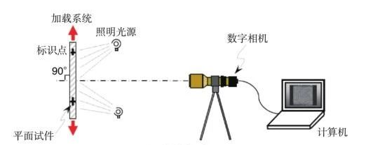

利用光学技术的应变测量方法还包括视频伸长计方法,通过在试样关注部位标识两个跟踪点,利用图像分析软件跟踪两个标识点的移动来测试试验件的变形,进而计算出标距段的应变,如图4所示。此方法虽不能获得试样的全场变形信息,但可在关注幅面中任意设置测量的标距位置,且计算效率更高,也常用于材料的动态拉伸应变测试。
图4 视频伸长计原理图
