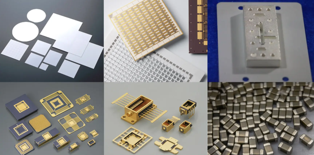

氧化铝粉体作为高端半导体器件、新能源和电子器件中的核心材料之一,其高质量快速的发展与国家提出的发展“新质生产力”息息相关。先进功能陶瓷的优良性能更多的取决于其高质量的粉体。因此,高质量陶瓷粉体的制备是获得性能优良先进功能陶瓷的关键。目前常用的电子封装陶瓷材料中,氧化铝具有较为优异的综合性能,是目前电子行业中应用最广的陶瓷材料。下面小编带大家回顾下氧化铝的发展史:
在1786年,de Marveau给铝的氧化物取名为“Alumina”;
先进功能陶瓷元件(图源.百度)

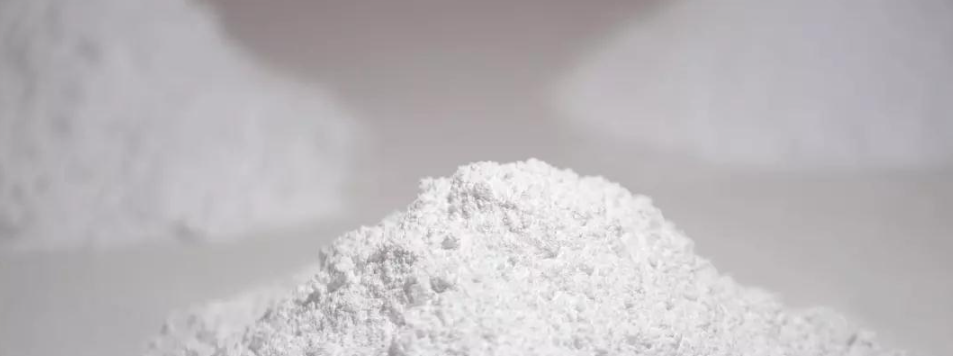

电子陶瓷应用最广的是4N高纯氧化铝,整体纯度99.99%,近年来以5G通信为主的电子通信市场正飞速发展,产品技术也在不断革新,高频高速信号对材料的的要求也日益增加。而在材料的选择上,高纯氧化铝由于能很好地满足高频信号特性,因此成为首选。
氧化铝粉体(图源.百度)
高纯超细氧化铝粉体的纯度和粒度没有明确的定义,一般纯度大于99.9%,粒度小于10μm。其纯度可分为3N(大于99.9%)、4N(大于99.99%)、5N(大于99.999%)等级别,粒度可分为微米级(1-10μm)、亚微米级(0.1-10μm)、纳米级(小于100nm)因为高纯超细氧化铝粉体具有高耐磨性、耐高温腐蚀性、高电阻率、高导热性等特性,并且成本低廉,储量丰富,所以氧化铝材料被应用于机械工业、耐火材料、电子工业、照明、石油化工及航空航天等领域。

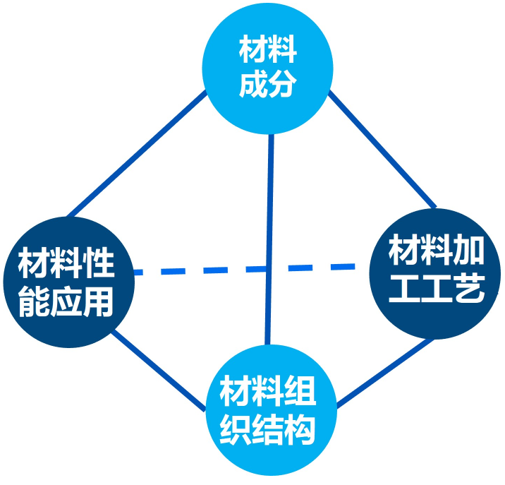

材料的结构决定性质,性质决定用途,纳米材料的形貌属于结构的一部分,因此,纳米氧化铝的形貌对其性质和应用范围有很大影响。近年来,科学家们制备了从一维到三维各种形貌的纳米氧化铝材料,其中包括球形、六角片状、立方体、圆柱体、纤维状、网状、花状、卷曲状等,不同形貌的氧化铝宏观上表现出了不同的性能特点。
材料的四大影响因素(图源.百度)
在微观形貌来看,高纯氧化铝可以做成纯球形、像花一样的花瓣状、刺状、类球形、棱体状、纳米级片状等。通过微观形貌的控制,可能在下游的应用过程中,例如下一步的陶瓷制浆的过程中,通过对微观形貌它的控制以后,更容易进行很好的分散,解决大颗粒等各方面问题,再下一步烧结的过程中,均匀的颗粒,微观控制,能按照自身要求更好的掌控晶粒的大小和均匀性。

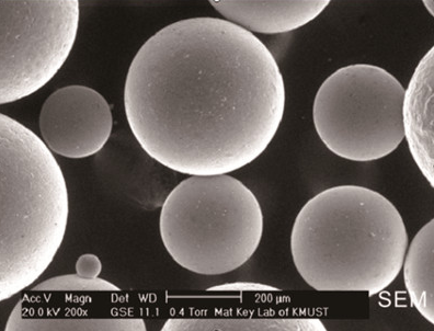

2.1 球形氧化铝
球形氧化铝具有良好的流动性、分散性和很高的振实密度以及松装密度,同时又具有高导热、高绝缘、高硬度、耐高温、耐磨、耐腐蚀等优良特性,特别是在磨料方面需求量较大,并且在导热耐热填充材料、电子陶瓷材料、抛光材料等领域也有广泛用途。
球铝的微观结构(图源.天马新材官网)
