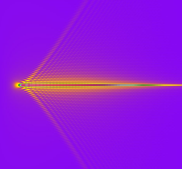

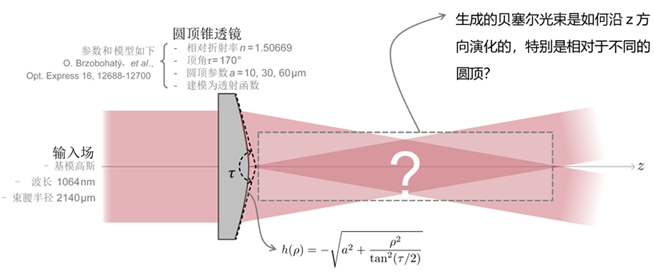

贝塞尔光束由于其无衍射特性,在不同的应用领域引起了广泛的关注,它们通常由锥透镜生成。具有无限尖端的理想锥透镜是不存在的,而且在实际中,锥透镜的尖端是圆形的。在这个例子中,我们研究了圆尖端对生成的贝塞尔光束的影响。[O. Brzobohatý, et al. Opt. Express 16, 12688-12700 (2008)]。特别地,我们模拟了光束沿z方向的演化,并对结果进行了比较。
使用圆顶锥透镜产生贝塞尔光束的建模的图1

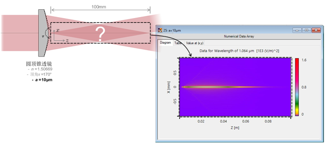

建模任务
使用圆顶锥透镜产生贝塞尔光束的建模的图2

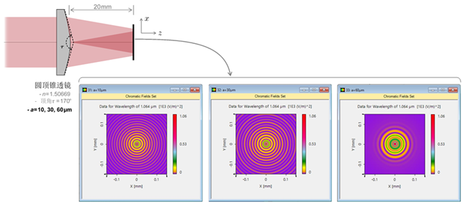

在固定Z位置的贝塞尔光束
使用圆顶锥透镜产生贝塞尔光束的建模的图3

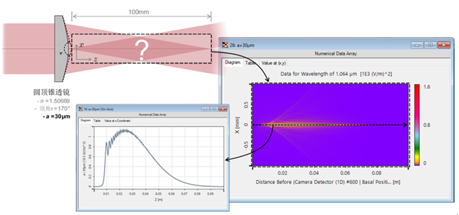

贝塞尔光束沿Z(a=10μm)的演化
使用圆顶锥透镜产生贝塞尔光束的建模的图4
贝塞尔光束沿Z(a=10μm)的演化

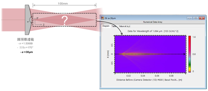

使用圆顶锥透镜产生贝塞尔光束的建模的图5
贝塞尔光束沿Z(a=30μm)的演化
使用圆顶锥透镜产生贝塞尔光束的建模的图6
贝塞尔光束沿Z(a=30μm)的演化

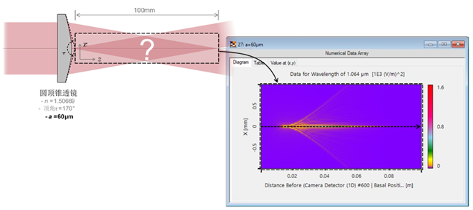

使用圆顶锥透镜产生贝塞尔光束的建模的图7
贝塞尔光束沿Z(a=60μm)的演化
使用圆顶锥透镜产生贝塞尔光束的建模的图8
贝塞尔光束沿Z(a=60μm)的演化

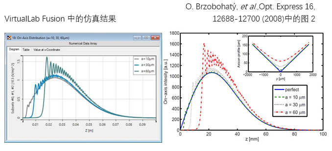

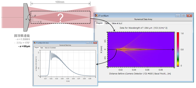

使用圆顶锥透镜产生贝塞尔光束的建模的图9
轴上分布和对比

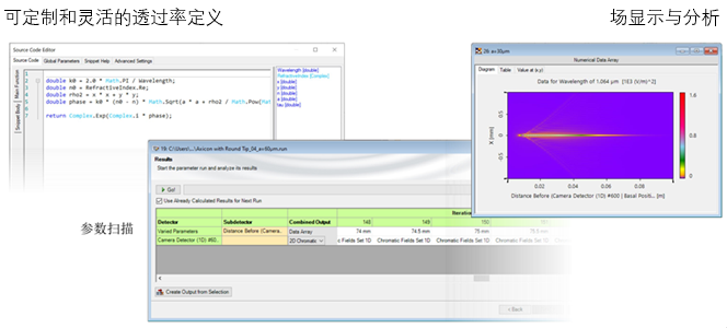

VirtualLab Fusion的工作流程
 设置入射高斯场
- 基本光源模型 [教学视频]
 设置元件的位置和方向
- 如何使用可编程功能和示例(柱面透镜) [用例]
 扫描参数并检查影响
- 参数运行文件的使用 [用例]

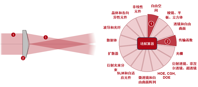

VirtualLab Fusion技术
