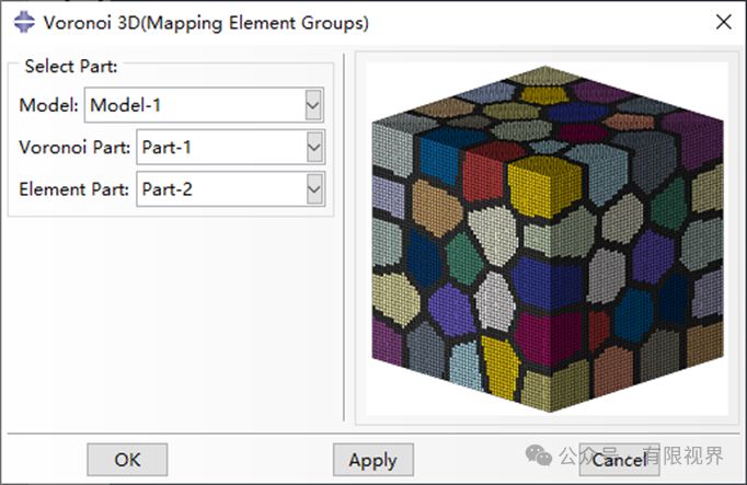

1. Mapping模块用户输入界面
     Mapping模块用于基于几何Voronoi模型,生成与几何Voronoi模型一致的背景网格型Voronoi模型。
图1.1 Mapping模块用户输入界面
     Mapping模块用户输入界面简单,输入参数如下:
     (1) Model: Model的名称;
     (2) Voronoi Part: Voronoi部件名称(仅限三维Voronoi几何模型),并且需存在需要被离散的Cell Set,Voronoi 3D中的子模块生成的模型均可作为Voronoi Part输入
     (3) Element Part:存在网格的Part名称;

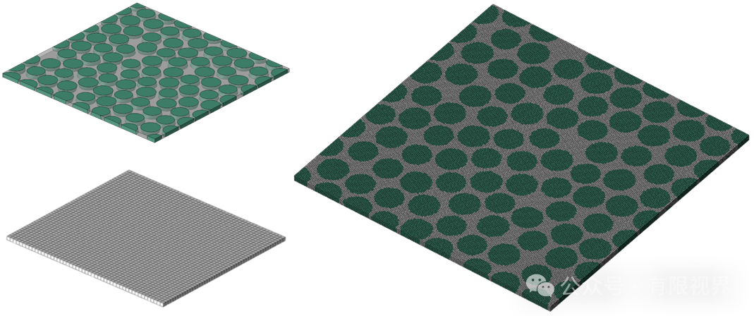

     当Voronoi几何模型和网格模型仅部分重合时,Mapping模块只映射两者重叠的部分,如图2.2所示。
图2.2 几何和网格部件局部重合示例

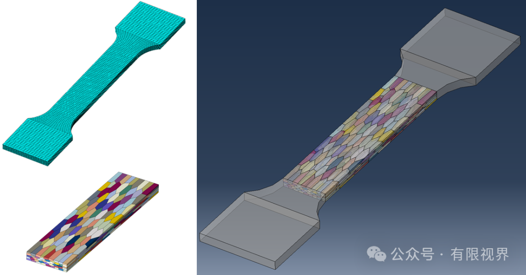

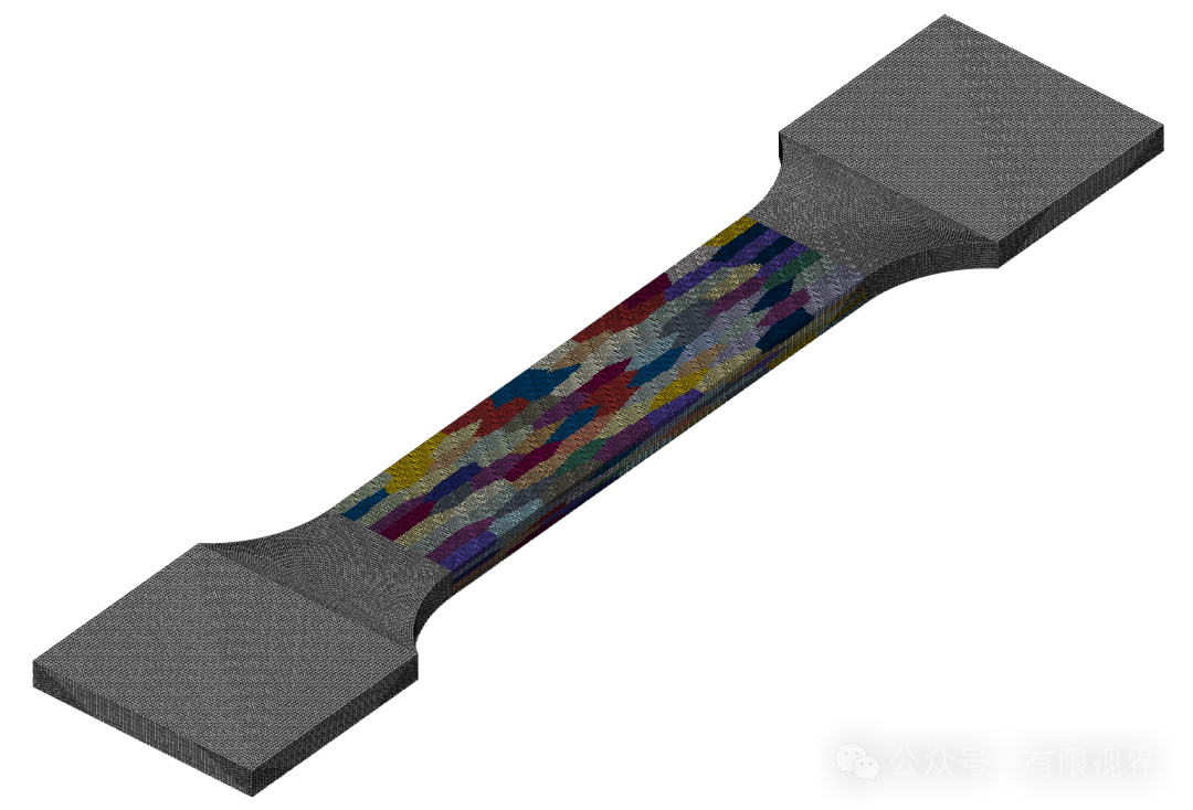

     示例为标准拉伸试样,将试样的中间部分离散成背景网格柱状晶体,离散结果如下图所示:
图2.2 局部映射结果示例

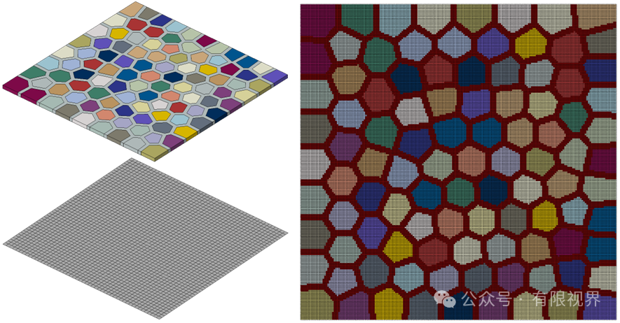

2.3 二维模型映射
     Mapping模块支持使用三维Voronoi几何模型映射二维背景网格模型(二维网格模型需全部或部分处于三维Voronoi几何模型内部),如图2.3所示。
图2.3 三维到二维背景网格模型映射示例

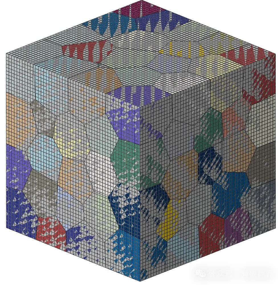

2.4 自定义模型映射
     Mapping模块也支持非Voronoi模型映射,用户可使用自己创建的几何模型来生成背景网格模型,如图2.4所示。
图2.4 自定义几何模型映射示例
