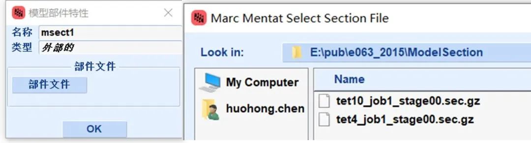

2) 一旦创建了所需的所有模型部件,就可以在新的Mentat数据库中导入模型部件,并将它们放置/定位在不同的位置。然后,用户将能够比较增量0中不同模型的结果。具体操作如下:
创建新数据库tet_comb_msect.mud,使用“几何和网格>模型部件>新建”按钮导入已经产生的模型部件:
• tet4_job1_stage00.sec.gz
• tet10_job1_stage00.sec.gz(见图5)

图5 模型部件的导入

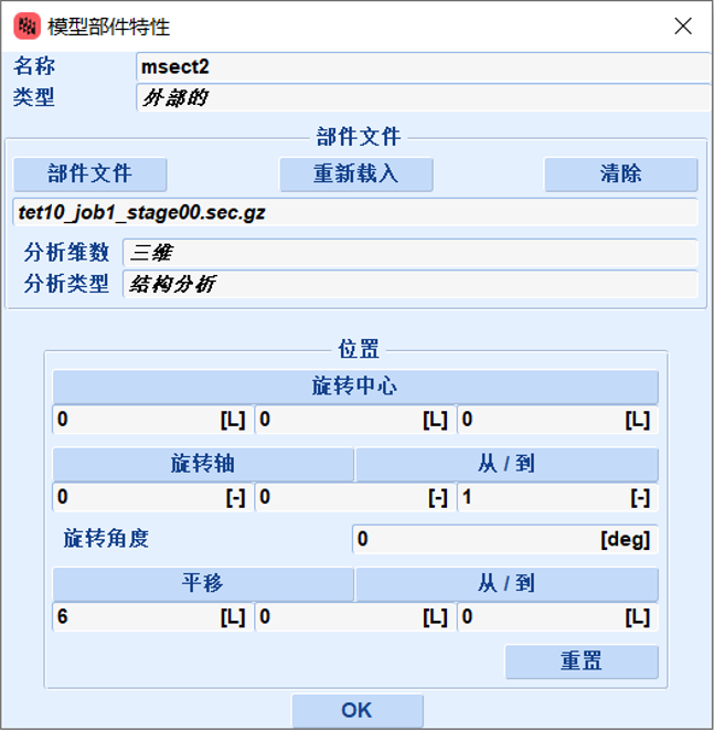

注意,在导入模型部件2时可以给模型部件指定一个新位置,让它往+X方向移动6,避免两个模型重叠,设置如图6所示。
设计仿真 | 利用Marc模型部件功能进行多个模型分析结果比较的图7
图6 模型部件2的导入设置
然后,创建一个新的分析任务(不需任何分析工况)并运行它。打开后处理结果文件后,用户即可以很方便地比较增量步0中不同模型分析得到的结果。可以先查看等效应力,可见在高应力区高阶单元(位于图形区左侧)模型的结果较大一些,如图7所示;另外也可以比较其它一些分析结果,比如位移,也可以看出两个模型的差别,如图8所示。
