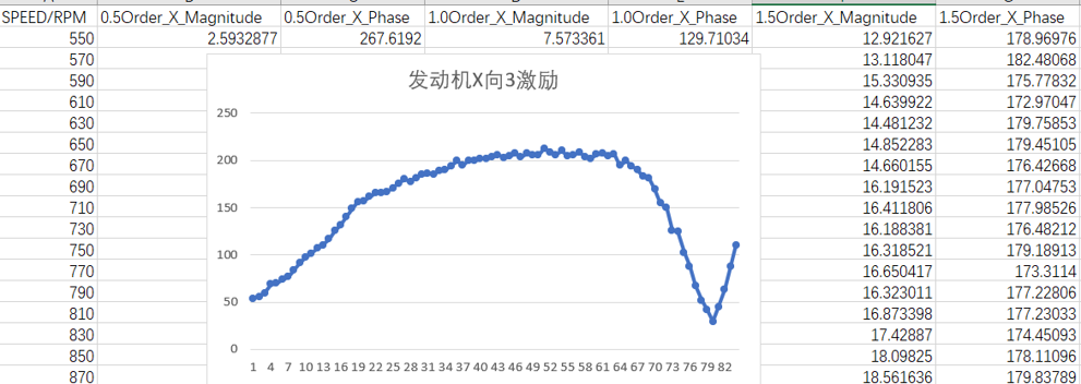

整车振动激励输入:
施加发动机气体爆发力、惯性力、惯性力矩在发动机曲轴中心处。载荷可以是基于理论计算或AVL等发动机性能模拟软件,将发动机特性汇总到曲轴中心处。典型载荷如下表:
设计仿真 | 基于MSC Nastran悬置优化(三)的图2

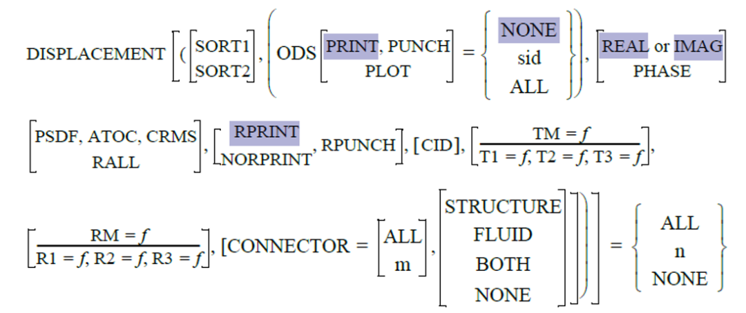

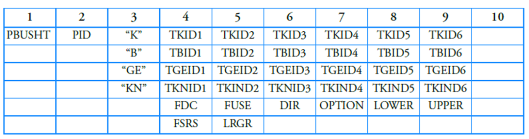

考虑悬置系统动刚度与频变阻尼影响,输入如下图:
设计仿真 | 基于MSC Nastran悬置优化(三)的图4

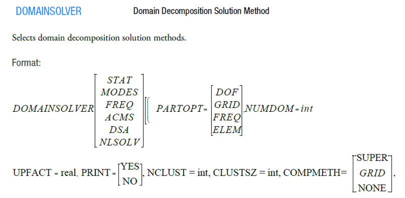

1、目前,OEM整车NVH模型规模一般都大于2000万自由度,为了缩短计算时间,需要用到自动部件模态综合法计算,设置如下:

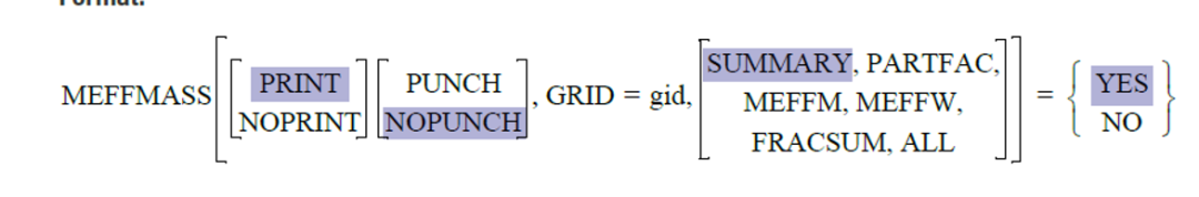

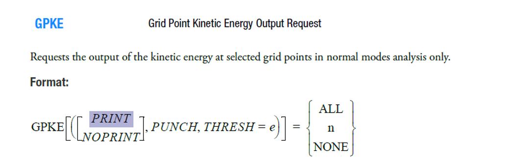

2、 在整车系统中,动力总成刚体模态频率、振型的识别与确认相比于简化刚体模型要困难,为了准确识别动力总成刚体模态;同时,确定隔振率、模态频率和振型是否满足设计目标,需要借助MSC Nastran的节点动能和模态有效值质量功能在众多频率中找动力总成刚体模态,并判断其方向。定义如下:
设计仿真 | 基于MSC Nastran悬置优化(三)的图6
设计仿真 | 基于MSC Nastran悬置优化(三)的图7
图:模态有效质量输出定义
基于总力总成在整车中占的质量百分比和计算输出的6个方向质量、节点动能分布,能够帮助我们准确识别关键设计指标。

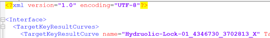

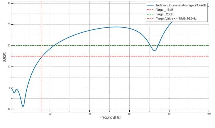

3、为了快速处理输出,计算动力总成系统隔振率,编制主、被动点配置文件,与pch或h5文件一起,python脚本读取二者文件内容,自动计算隔振率曲线,并自动与目标值对比。
设计仿真 | 基于MSC Nastran悬置优化(三)的图8
设计仿真 | 基于MSC Nastran悬置优化(三)的图9

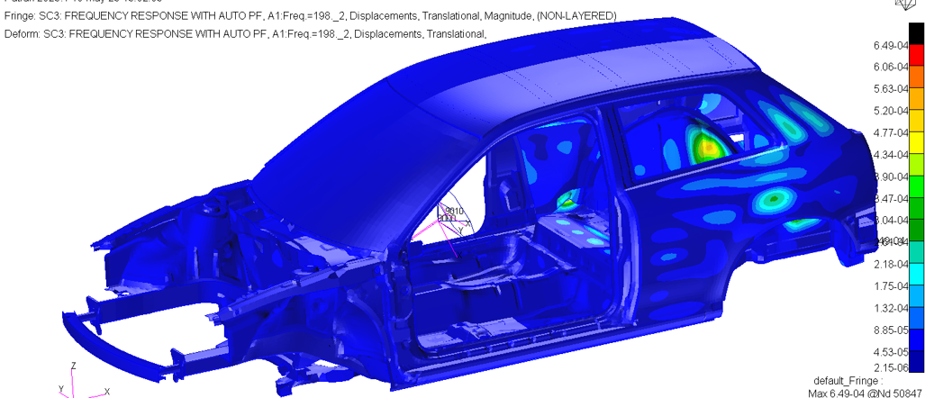

对于隔振率低于目标值频率点或潜在危险点,我们需要识别出该频率下整车变形情况,即ODS分析,同时,为了识别出该状态下,动力总成系统、车身等的模态参与和贡献率等,需要定义被动点处隔振率方向上、特定频率点的模态贡献率。
设计仿真 | 基于MSC Nastran悬置优化(三)的图10
图:ODS输出定义
设计仿真 | 基于MSC Nastran悬置优化(三)的图11
图:不达标频率点ODS振型
