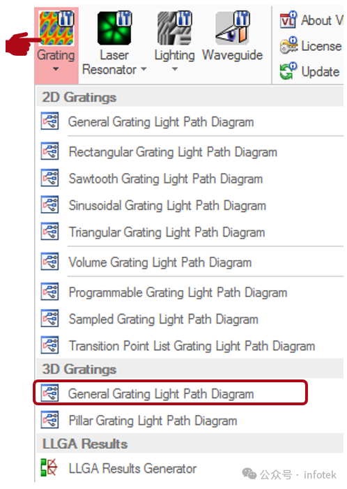

初始化光栅工具箱
• 初始化
− 开始菜单栏 (Start)
光栅菜单栏(Grating) 
通用光栅光路图(三维光栅) General Grating Light Path  Diagram(3D Gratings)

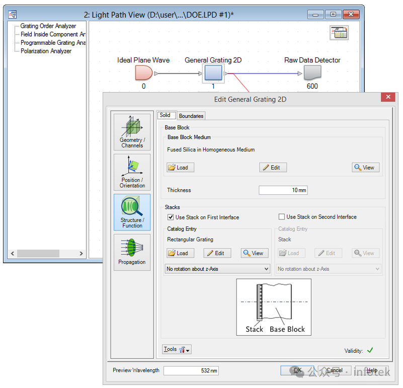

设置光栅结构
• 首先,需要定义基底(Base Block)的厚度和介质。
• VirtualLab中光栅结构在堆栈(stack) 中定义。

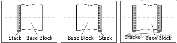

• 可以在基底的前表面、后表面或者前后表面同时添加堆栈(stack)。
VirtualLab:构造二维周期性光栅结构的图3
• 例如,图中在前表面添加了堆栈(stack)。

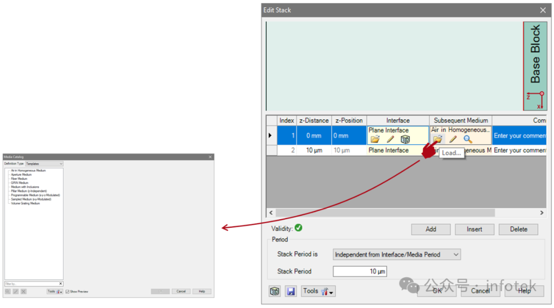

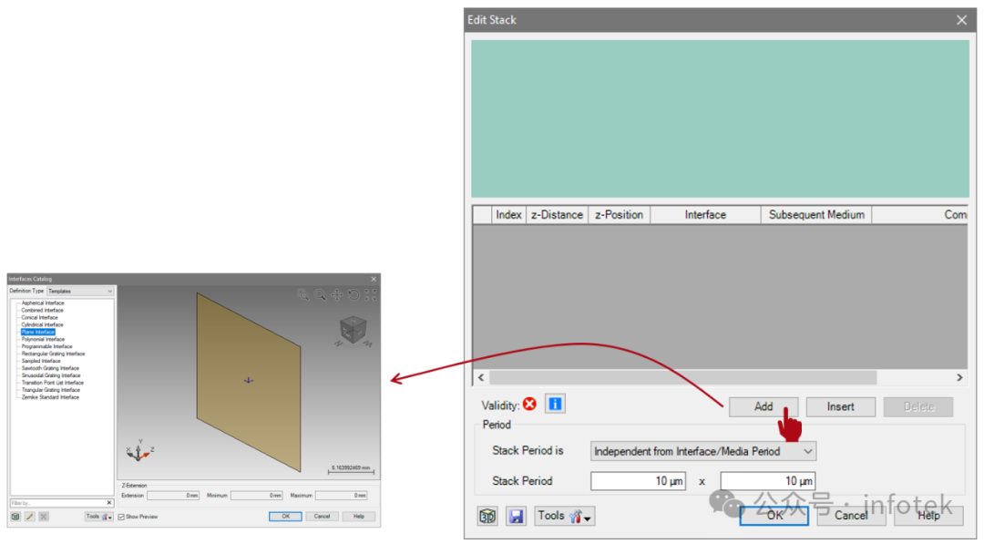

在堆栈编辑器(Stack Editor)中,界面和材料可以从中目录(catalog) 中添加。
• 为了用一种特殊的介质定义光栅,需要添加两个平面界面,作为介质的边界。
VirtualLab:构造二维周期性光栅结构的图5

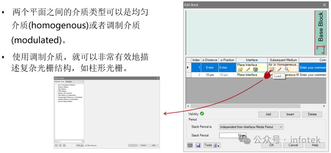

两个平面之间的介质类型可以是均匀介质(homogenous)或者调制介质(modulated)。
• 使用调制介质,就可以非常有效地描述复杂光栅结构,如柱形光栅。

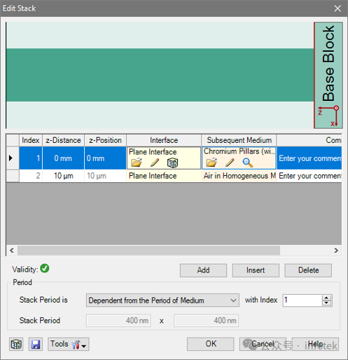

柱形光栅介质
• 在目录类别中LightTrans预设(LightTrans Defined)下柱形介质类(pillar media)中可以添加铬柱(Chromium Pillars)。
• 这种介质可以仿真柱形结构或者在基底表面打孔的结构。
• 此例程中,矩形排布的金属铬圆柱位于熔融石英基底表面。
• 在堆栈编辑器的视图中,不同材料根据折射率的高低表示为不同深浅的颜色
(颜色越深,折射率越高)。

• 请注意:界面添加的顺序固定由基底表面开始算起。
• 选中的界面会以红色突出显示。

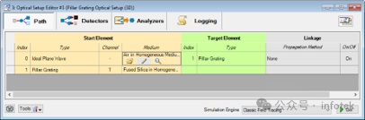

• 此外,无法在此处定义光栅前面的介质(指
最后一个界面后的介质)。它会自动从光栅部件前面的材料中提取。
• 可以在光学参数设置编辑器(Optical Setup Editor)中更改这处材料。

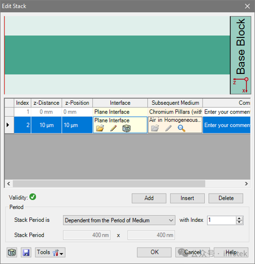

• 堆栈周期(Stack Period)可以控制整个结构的周期。
• 对于二维周期性光栅,必须在x和y方向分别定义周期。
• 该周期也是FMM算法的周期边界条件。
• 对于简单的光栅结构,建议选择与介质周期一致 (Dependent from the Period of Medium) 选项,并选择合适的周期性介质的序号。
