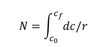

可得出,疲劳寿命的计算公式如下:
设计仿真 | 基于开裂能量密度方法的橡胶件疲劳寿命分析的图6

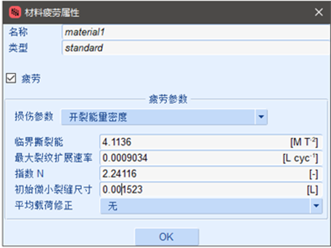

以橡胶件,衬套为例,首先在现有的橡胶材料模型参数的参数基础上,需增加用于弹性体疲劳计算的参数,如下图所示:
设计仿真 | 基于开裂能量密度方法的橡胶件疲劳寿命分析的图7

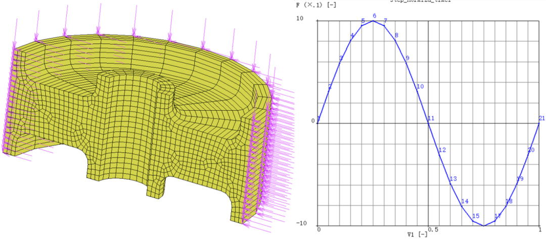

其中,系数Wmax、rc、N、c0、分别为临界撕裂能量,最大裂纹扩展速率,指数系数,初始微裂纹尺寸。模型计算时不考虑载荷比值的修正。其次,定义橡胶衬套的载荷计算工况。在该案例中,我们先约束衬套的中心和对称面,同时定义衬套的边缘沿径向和轴向同时加载1mm的正弦振动。载荷加载形式为正弦波,在一个正则时间步内完成。

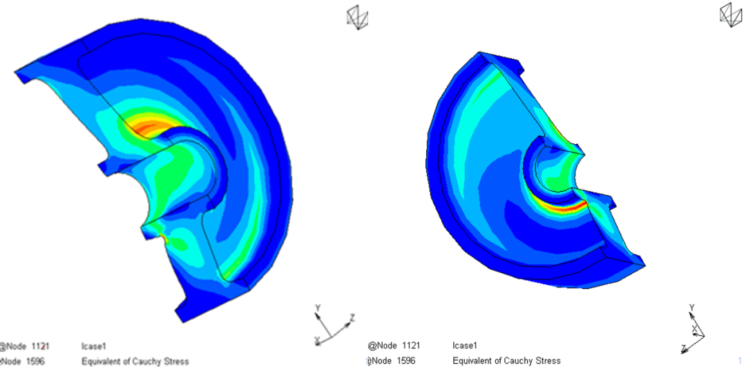

同时在结果输出中,需要将柯西应力张量和应变梯度进行输出,以用于后续的疲劳寿命计算。计算结果如下图所示。可以看到,最大对数主应变发生在橡胶衬套和套筒的接触位置已经在衬套边缘特征位置。

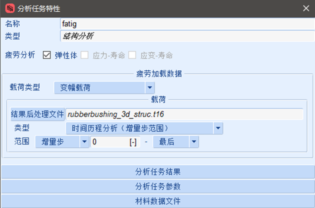

在此基础上,新增一个用于疲劳计算的分析任务,用于疲劳寿命计算。其计算设定参数如下图所示。其中,载荷类型采用变幅载荷,并选定前一步计算好的结果文件。定义好寿命计算的增量步范畴,该分析取第一步到最后一步的应变进行疲劳寿命计算。

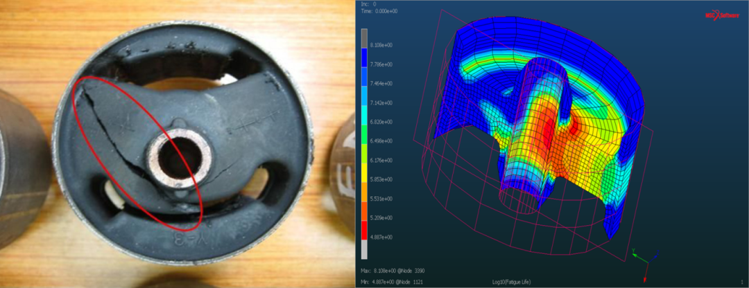

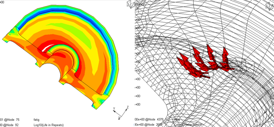

疲劳计算结果如下图所示,可以看到其损伤最大的位置在橡胶特征倒角处,最小对数寿命为2.7。这与前面计算的最大等效柯西应力位置对应。同时,还可以预测出橡胶裂纹开裂面,如下图所示。其中红色箭头所指的方向即为疲劳开裂平面的法向。
设计仿真 | 基于开裂能量密度方法的橡胶件疲劳寿命分析的图11
