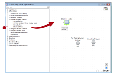

在哪里可以找到组件?
分层介质组件可以在Components > Single Surface & Coating下找到。

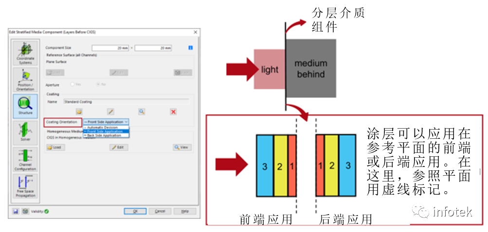

由涂层定义
VirtualLab:分层介质组件的图4涂层输入

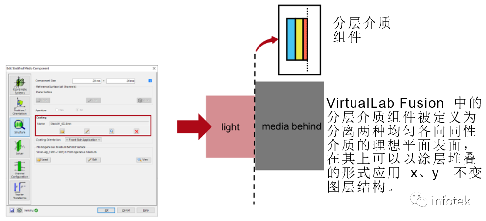

VirtualLab:分层介质组件的图5
图层序列的方向

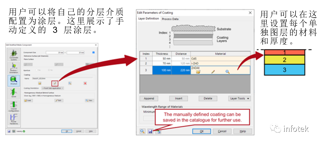

VirtualLab:分层介质组件的图6
中后图层结构

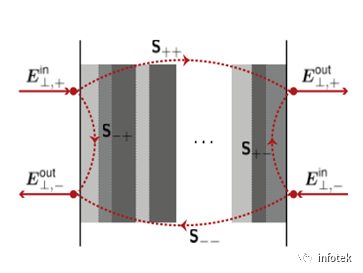

分层介质组件使用图层矩阵电磁场解算器。该解算器在空间频率域(k-domain)中工作。它包括
1. 每个均匀图层的本征模解算器和
2. 匹配所有界面边界条件的S-矩阵。
本征模解算器计算各图层中均匀介质在k域中的场解。S-矩阵算法通过递归方式匹配边界条件来计算整个图层系统的响应。这是一种众所周知的无条件数值稳定性方法,因为与传统的传递矩阵不同,它避免了计算步骤中的指数增长函数。
VirtualLab:分层介质组件的图8

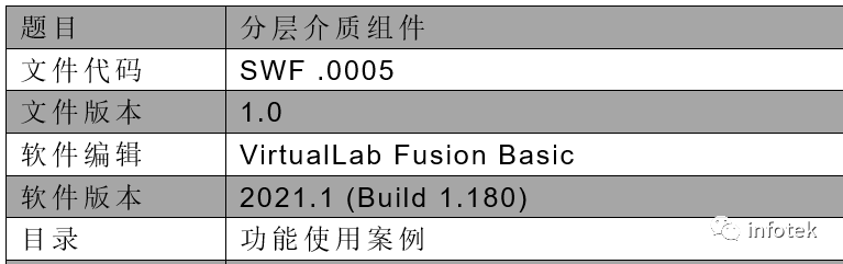

文件信息
