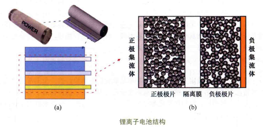

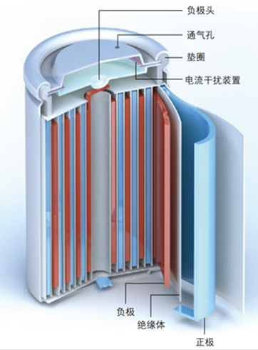

动力电池一般指锂离子电池,锂离子电池是指在充放电时锂离子通过正、负极之间来回移动,主要组成部分:正极和负极,隔膜,电解液, 集流体(正极集流体和负极集流体)。
锂离子电池的正极材料由复合材料制成,一般被定义为锂离子电池的名称。正极材料主要由四种类型:
1.具有层状结构的金属氧化物,如锂钴氧化物(LiCoO2/LCO) ;
2.具有三维尖晶石结构的金属,如锂锰氧化物(LiMn2O4) ;
3.具有六方型结构,如锂镍锰钴氧化物(LiNiMnCoO2/NCA);
4.具有橄榄石结构的金属,如磷酸铁锂(LiFePO4/LFP)
锂电池负极材料通常为碳和非碳等类型。其中碳负极材料具有化学稳定性、良好导电和离子导体,且成本较低。
隔膜是锂离子电池利用微孔状隔膜来防止负极和正极之间的物理接触,同时允许离子自由流动。隔膜材料的存在会对电池性能产生不利影响,如增加电池的内阻和密度。目前市场所销售的液体电解质电池是利用微孔聚烯烃材料,如聚乙烯或聚丙烯。孔径为0.03~0.1𝜇𝑚,孔隙率为30~50%。聚乙烯材料的低熔点允许它们用作热熔断体。当温度上升到聚合物软化点时,隔膜开始收缩,孔径减小,进而影响Li 离子移动,并降低其反应速率。当温度相继升高时,隔膜能够完全闭孔阻断反应,且低于电池的热失控阈值。对于目前使用的聚乙烯-聚丙烯双层隔膜,熔融终止点发生在130℃左右,熔化发生在165℃左右。

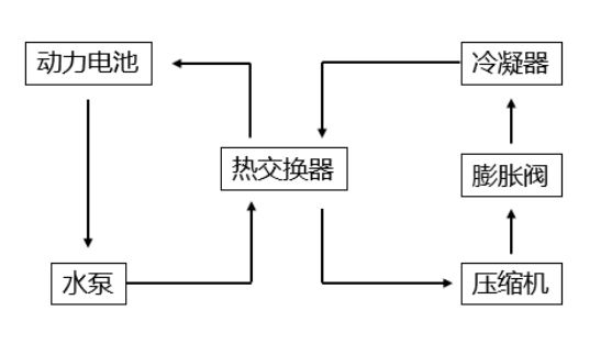

众所周知,动力电池的液冷散热过程是一个高效且精密的热管理技术。首先,导热液被注入电池模块之间的空隙中。这些导热液具有优秀的热传导性能,能够迅速吸收电池产生的热量。随后,导热液中的热能经过热管高效地传输至散热器处。热管是一种利用热传导原理的高效传热元件,它能够将热量从一端快速传递到另一端,从而实现热量的远距离传输。
图片来自网络
散热器则负责将热量释放到外界空气中,通过散热片增大散热面积,利用风扇等辅助设备加速空气流动,从而提高散热效率。这样,动力电池产生的热量就能够被有效地散发出去,保持电池温度的稳定。

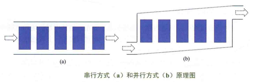

强制风冷是通过风扇将空气引入箱体内部,空气在风扇的作用下,以一定的流速掠过模组或者电芯的外表面,并将电芯产生的热量散入到环境空气中。强制 风冷方式常见于早期的纯电动乘用车、纯电动大巴以及储能系统。根据空气的流动形式,强制风冷系统的风道可以分为:串行方式和并行方式。串行方式的优点是结构简单,缺点是散热均匀性差,且系统流动阻力比较大;并行方式的散热均匀性更好一些,且流动阻力比较小,但并行方式的结构较为复杂,占据的空间也更大。电芯间隙冷却情况 下串行方式的原理图,在这种方式下,冷风逐一掠过电芯并将电芯的热量带走, 同时冷风每掠过一个电芯自身的温度就会升高,因此这种方式会使电芯间的温差 增大,此外系统的流动阻力也比较大;
电芯间隙冷却情况下 的并行方式的原理图,在这种冷却方式下,冷风并行掠过电芯并将电芯的热量带 走,因此电芯间的温差得到了控制,且系统的流动阻力比较小。

液冷方式主要把冷却液作为冷却介质为电池系统降温。常用的纯电动汽车热管理液冷系统主要包括冷凝器、压缩机、水泵、热交换器等部件。首先,冷却液流经冷凝器、压缩机后被强制降温,然后低温冷却液经过电池系统内部冷却流道与电芯发生热交换以后,再流经热交换器与低温制冷剂进行热交换,从而将电池产生的热量带出电池系统,降低电池温度。液冷比风冷的散热效率高,能够满足大功率充放电的散热需求,同时液冷散热更均匀,电芯温差小,温度一致性高,能够大幅提高电池系统稳定性和寿命。但是,液冷系统结构较风冷系统复杂,液冷系统运转时会消耗电池本身的能量,且相对风冷系统成本也略有增加。

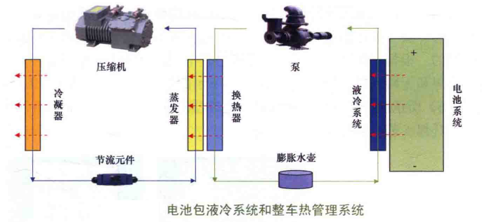

六、认识电池包的液冷系统

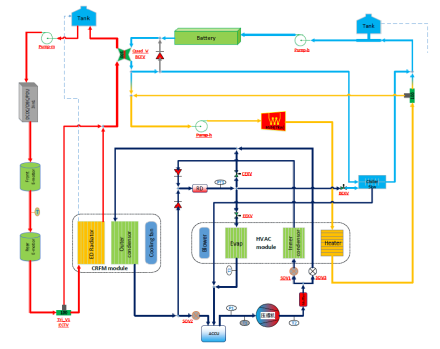

液冷系统指的是电池系统内部的液冷系统,一套完整的液冷系统不仅包括电池系统内部的液冷系统,还包括电池系统外部的液冷系统。图是一套完整液冷系统的工作原理图:电芯产生的热量通过电池系统 内部液冷系统被带出电池系统,然后进入电池系统外部液冷回路中,紧接着这部 分热量通过换热器传递给整车空调系统,最后通过整车空调系统将这部分热量传递到环境空气中。

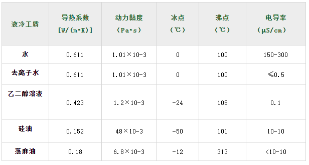

(一)液冷工质
根据液冷工质电导率不同,液冷工质可以分为直接接触式和间接接触式,直接接触式的液冷工质可以与电芯直接接触并将热量散入环境中,硅油和篦麻油属于直接接触式液冷工质,间接接触式的液冷工质不能直接与电芯接触,通常需要利用金属容器进行盛装,并利用金属容器与电芯进行接触从而将热量散入环境中,且金属容 器与电芯之间需要添加绝缘层,水和乙二醇溶液属于间接接触式液冷工质。

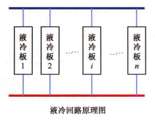

4、液冷回路设计
整个液冷系统往往由若干个并联的回路组成,冷却液从液冷系统入口流入, 随后分流并流过并联回路,最后汇流并从液冷系统出口流出。图所示是液冷系统采用的是并联模式,每一块液冷板接入主干路并通 过连接形成一个并联回路,实际设计中可 以将每个并联回路之间流量比的偏差控制在10%以内。

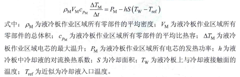

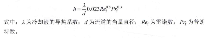

对于每一个并联回路,为了保证并联回路内部冷却的均匀性,需要对液冷板与冷却液接触的面积(称为冷却面积)进行设计,冷却面积的设计方法。
h、Tw和S是未知的变量,其中S为待求的设计参数。对 于确定的流动情况,对流换热系数h是基本确定的,h可以通过公式来近似计算。Tw则可以根据发热功率Pm和导热路径的情况进行计算。在确定h和Tw之后,则可以通过公式计算出冷却面积。

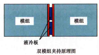

对于不具备承重能力的液冷板来说,一般不能通过模组重量和螺栓预紧这种方式来提供预紧力。对于这种类型的液冷板,常见的安装方式有两种:第一种是夹持安装,包括双模组夹持和双电芯夹持两种安装方式;第二种是弹性支撑结构。 
双模组夹持安装的液冷板,这种安装方式是将两个模组相对平放,然后将液冷板夹持在两个模组的底面之间;双电芯夹持安装结构, 这种安装方式是将液冷板夹持在两个电芯(方形电芯和软包电芯)的大面之间。总体来说,夹持安装方式使液冷板的两个表面均得以利用从而提高了液冷板的利 用效率,并且没有增加额外的支撑结构件,在某些情况下是一种较为可取的安装 方式。

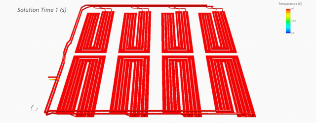

液冷系统设计过程中主要参数,都可以预先通过工具进行仿真分析和优化设计,然后再通过测试进行验证,从而节省成本和周期。在确定液冷系统的设计目标之后,通过CFD工具预先验证液冷系统的传热路径设计、液冷回路设计、液冷板设计、冷却液入口温度设定、冷却液流量设定以及液冷策略设计等参数是否合理。

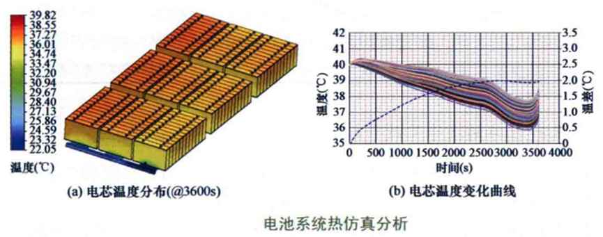

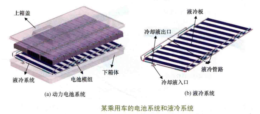

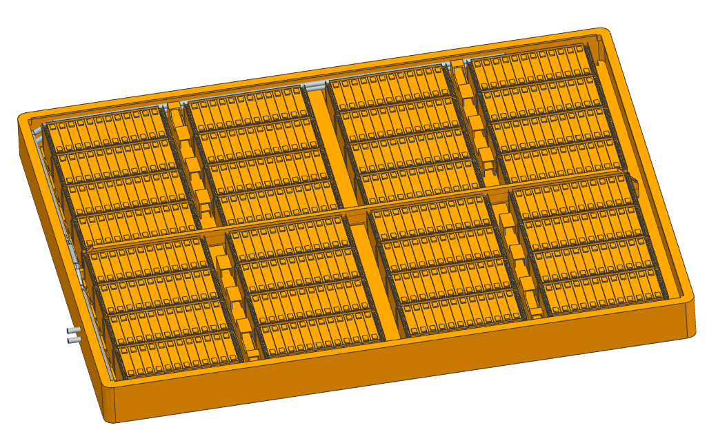

以某乘用车液冷系统的设计为例,对液冷系统的设计流程进行简单的 介绍。 图为某电池系统的结构图,电池系统由3行12列并排的36个模组 组成,每个模组由12个方形电芯组成。电池系统在夏天使用时环境温度为40°C, 运行工况为1C满放,液冷系统所使用的冷却液为乙二醇溶液(50%,体积分数), 冷却液流量为15L/min,冷却液入口温度为22 °C 。
液冷系统的设计目标为:在运行指定工况时,电池系统内部电芯的最大温升小于等于10°C;电芯之间的最大温差小于等于5°C;液冷系统的压降小于等于30 kPa。在设计之初,根据 产热分析计算出1C满放工况下电池系统的产热功率。然后根据模组排布的特点,对液冷回路进行设计,初步将本系统的液冷回路设计为3S4P,如图所示
最后,对液冷板进行设计,初步将本系统的液冷板的宽度设计为80 mm,厚度设计为5mm。管路分流和汇流的地方采用三通阀连接,硬管与软管之间的连接采用胀接工艺,液冷板与软管之间的连接采用SAE标准快插接头,液冷系统与箱体的密封采用法兰连接。

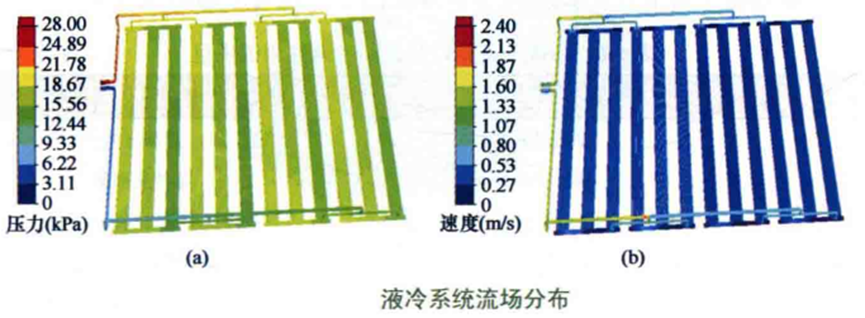

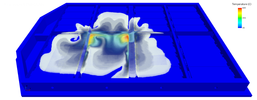

图分别是通过CFD仿真工具计算出来的液冷系统的压力分布和速度分布,从仿真结果来看,系统的压降为26kPa, 4个并联回路之间的冷却液流量之差小于10%,满足流场设计的目标。

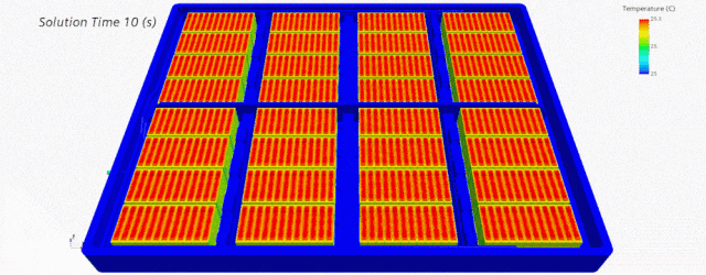

图为电池系统的热仿真分析,从仿真结果来看,在运行指定工况时,电芯的最大温升为0.4°C,电芯之间的最大温差为2.0 °C,满足热设计目标。

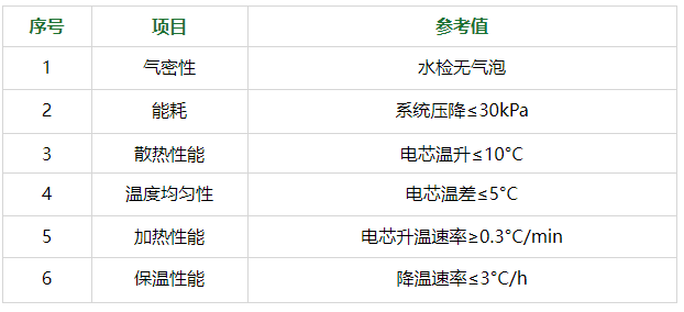

对于液冷系统来说,测试验证是至关重要的。液冷系统的功能、可靠和安全 等性能最终都需要通过实验进行验证。一般情况下,功能性测试在A样进行,可靠性测试和安全性测试在B样进行。
功能性测试表列出了功能性测试的项目和参考值,需要说明的是,为了与液热系统和保温系统匹配,表中增加了加热性能测试和保温性能测试。
可靠性测试和安全性测试表出了可靠性测试和安全性测试的项目及对应的测试参考。

《STAR-CCM 新能源汽车动力电池热失控仿真13讲》第一个模组失控,引发第二个模组失控,评估现有模组之间的隔热是否能阻止失控模组往正常模组的传热。大家可点击查看STAR-CCM新能源汽车动力电池热失控仿真讲解(附视频教程)
