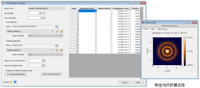

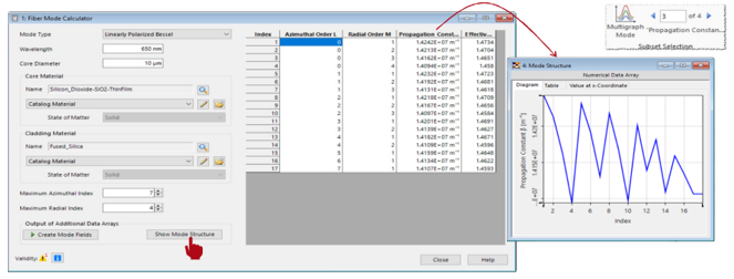

光纤模式计算器可用于计算具有单核的阶跃折射率或具有无限抛物线轮廓的渐变折射率的圆柱对称光纤中的线偏振(LP)传播模式。描述这些模式的相应多项式是阶跃折射率光纤的贝塞尔(Bessel)多项式和渐变折射率光纤的拉盖尔(Laguerre)多项式。本应用案例说明了如何使用计算器和模式场的采样参数的配置。
线偏振(LP)光纤模式计算器的图1

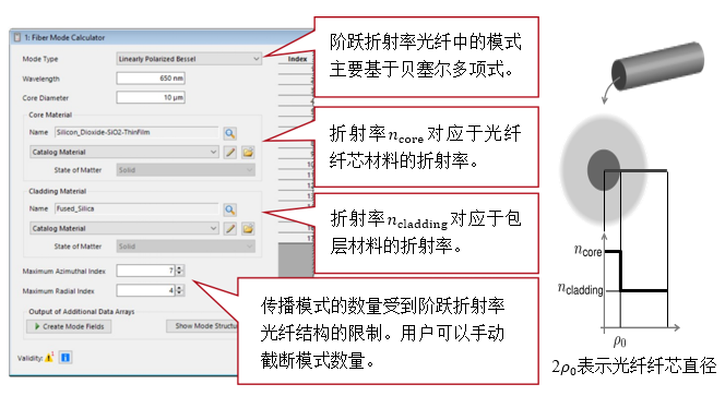

配置光纤结构:阶跃折射率光纤线偏振(LP)光纤模式计算器的图2
设置光纤结构:阶跃折射率光纤

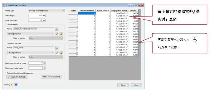

线偏振(LP)光纤模式计算器的图3
计算传播常数

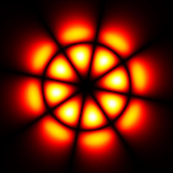

线偏振(LP)光纤模式计算器的图4
显示传播常数

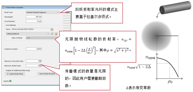

线偏振(LP)光纤模式计算器的图5
计算和显示传播模式

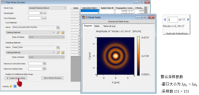

线偏振(LP)光纤模式计算器的图6
VirtualLab Fusion中查看
线偏振(LP)光纤模式计算器的图7
光纤结构的快捷设置
