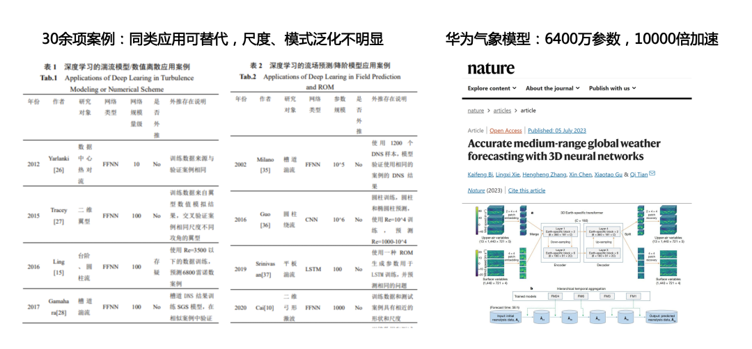

针对湍流模型/数值离散工作应用类型,我们主要调研了自2012年以来的15篇文献,研究主要针对简单层流或简单几何湍流,包括非定常湍流。网络参数规模一般在100量级,几乎所有工作所训练的湍流模型主要在尺度和场景模式相近的案例中进行交叉验证,并未证实较好的泛化能力。而针对流场预测/降阶模型,我们调研了自2002年以来的11篇文献,研究对象也主要是球、椭球或者二维简单几何流动。网络参数规模在103-108量级,显示出比湍流模型/数值离散应用中更大的网络规模。尽管模型参数规模较大,但这些案例中的训练数据与交叉验证案例在尺度和场景模式上几乎是一样的,没有表现出跨尺度和跨模式的泛化性。
CFD 相关神经网络规模最大,建模问题尺度最大的CFD案例,要数气象领域的气象预报模型。华为团队利用Transformer网络构建了4个天气预报模型,分别预测1小时、3小时、6小时和 24 小时后的天气,每个模型规模达到 6400 万参数,每个模型使用了 29 年的气象数据型,并使用192个V100 GPU训练16天。预测速度相对之前工作有大幅提高,效率达到传统数值预报的 10000 倍。非常值得庆幸的是,虽然该应用案例在尺度和场景模式上没有泛化,但是仍然在预测速度方面表现出相对传统数值模拟方法的优越性。Transformer 在天气预测上的初步成功,可以看到其输入维度达到1440x721x69总计超过700 万的像素,而推理过程跨越数十个小时,超过数值模拟时间推进时间步长的数个量级,这种模式可以看做在空间上将问题维度缩小而保留时间上较高维度的问题简化方法(降低问题维度)。此外,模型的6400 万个参数规模,为空间角度做更大范围的变换和模态识别(多样降维方法)提供了可能,且可能存在网络内部变换和模态的复用,极大地增强了模型的灵活性和多样性。

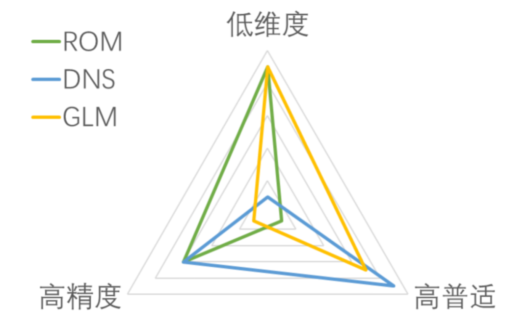

根据以上分析,我们可以理解到CAE的核心本质是对物理场和设计空间的建模,因此无论是深度学习还是数值模拟,都无法逃脱“维度诅咒”,都会面临模型的规模、普适性、精确性的权衡问题,作者称之为“不可能三角”。换言之,不存在一种完美的建模方法,能够在保持相对被建模系统低纬度的同时,兼顾普适性和精确性。
以降阶模型ROM为例,为了追求高效率,这类模型通常具有较低的维度。尽管它们在特定样本领域内具有较好的精确性,但几乎无法做到尺度和模式上的泛化。精确的数值模拟,如直接数值模拟(DNS),在维度上几乎与被模拟系统相当,从而能够在保证精确性的同时,实现较好的普适性。当前人工智能领域推崇的通用大模型(GLM),大部分时候牺牲了具体问题的精确性,而保持较低精确水平下的普适性。
建模的不可能三角

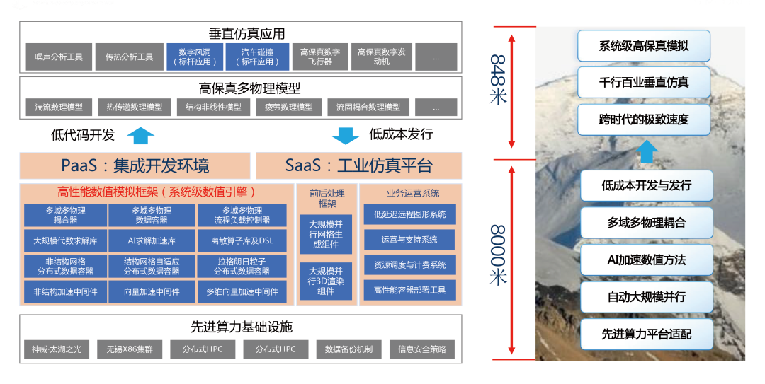

2)构建智能混合引擎。深度学习对比优势在于降维和提效,因此无论在哪个尺度进行建模,将其作为数值模拟的加速和辅助工具都是明智的选择。鉴于可靠的实验数据和模拟数据获取成本高昂,深度学习可以利用数值模拟得到的历史数据进行伴随训练,实现模型的不断进化。这也正是“神工坊”团队“CAE智能混合引擎”提出的技术发展战略
以AI加速技术为主要手段的CAE智能混合引擎

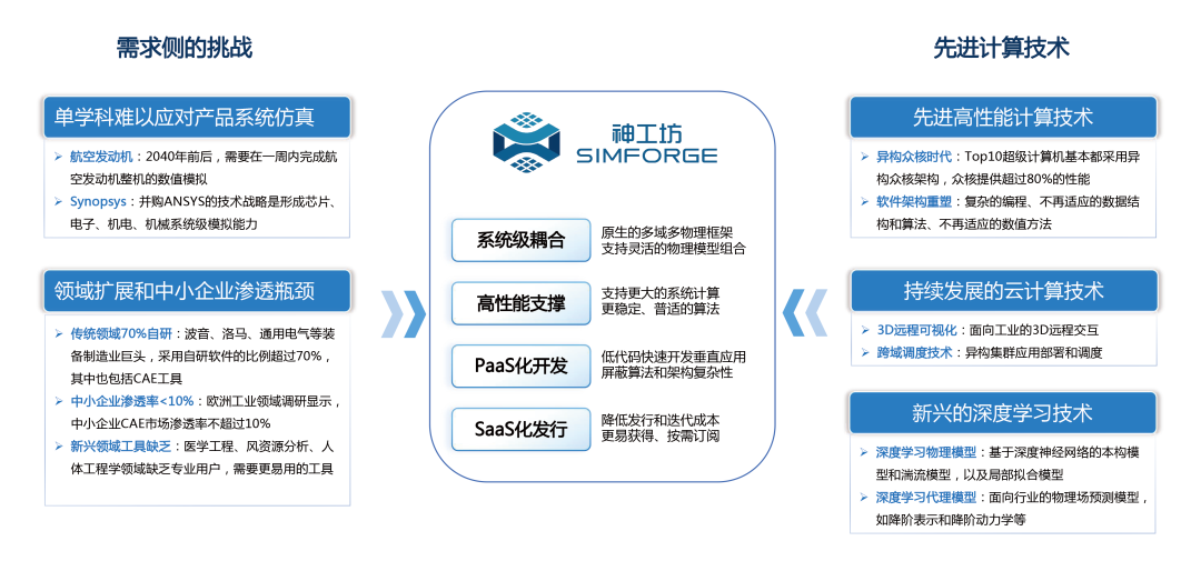

3)面向垂直场景。根据“神工坊”团队的观察和研究,下一代CAE技术的变革主要由需求侧系统级高保真和垂直领域的专业应用需求所牵引,由高性能计算、人工智能等供给侧先进计算技术所驱动。无论是从需求侧还是供给侧看,平台+APP的垂直CAE技术供给和协同生态的出现是大势所趋。在专用应用场景中,对普适性的要求降低,对模型泛化性的要求也相对减少,这使得深度学习的降维模型可以更好地利用低维度和高效率优势,同时在专业场景中展现出更好的精确性。
需求牵引和计算赋能共同成就平台+垂直应用生态
在信息技术快速迭代与发展的今天,CAE积极拥抱先进计算技术,这既是推动行业进步的必然选择,也是实现国产技术跨越式发展和崛起的关键路径。然而,在积极创新的同时,也需要时刻保持清晰的战略定位。
“神工坊”团队(始于2016年)源自国家超级计算无锡中心,经过8年的不懈努力和持续研发,成功构建了“高性能数值模拟框架”目前,“神工坊”团队也在积极推进人工智能技术加持下的“CAE智能混合引擎”的研发工作。“神工坊”期待未来能够与CAE领域的物理机理专家、资深工程师以及广泛的用户群体进行深入的合作与交流,共同见证先进计算技术赋能的CAE变革。
