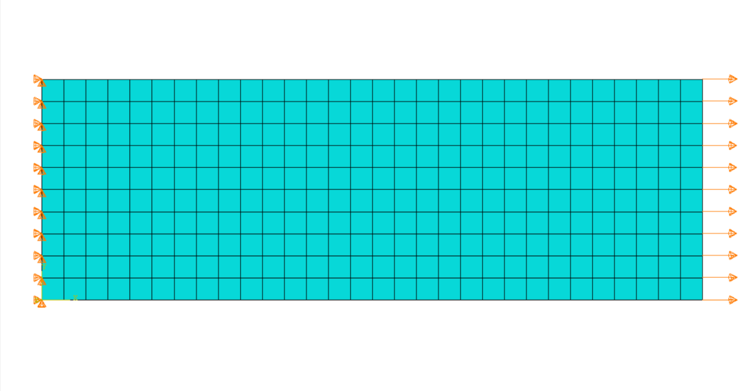

模型材料参数为普通的线弹性材料,单元类型选择CPS4,网格划分及边界条件设置如下:
单元积分点应力如何外插至节点上 | 数值实现篇的图2

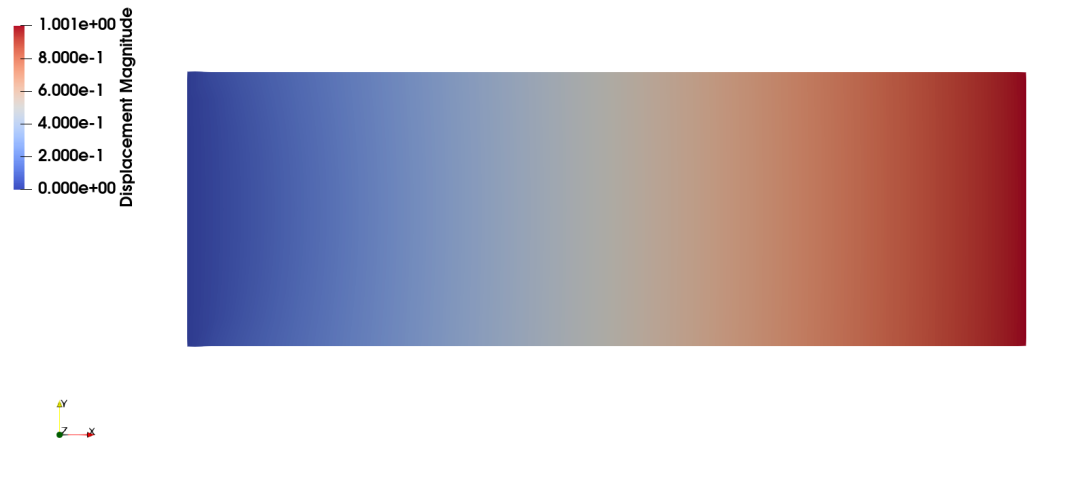

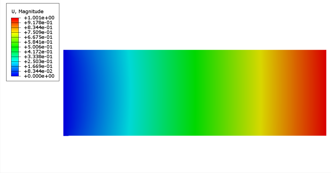

在结果对标过程中,可以先对比自研程序与Abaqus的节点位移场:
单元积分点应力如何外插至节点上 | 数值实现篇的图3Abaqus位移场结果
单元积分点应力如何外插至节点上 | 数值实现篇的图4自研程序位移场结果

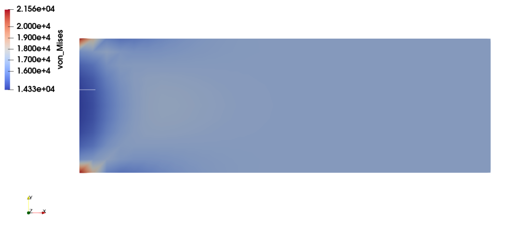

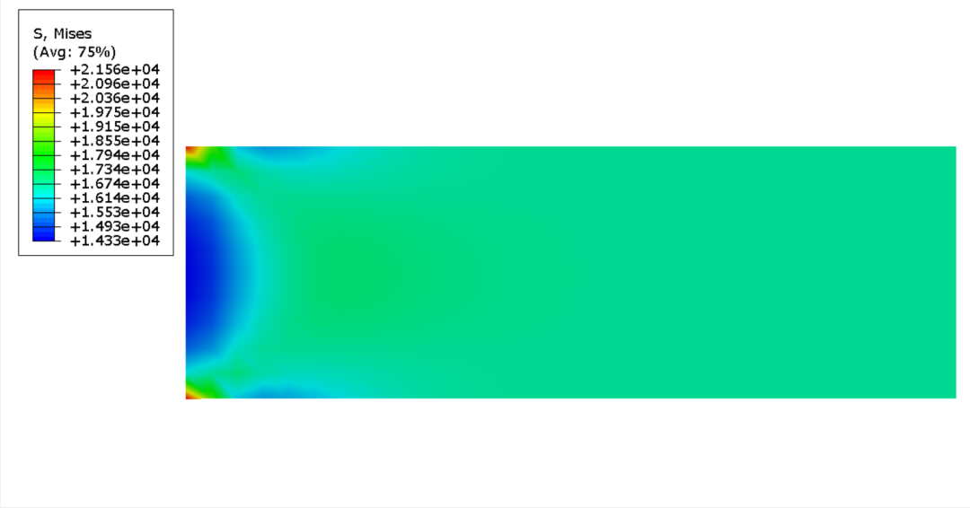

在位移场一致的前提下,我们再来对标应力结果。以常见的mises应力为例:
单元积分点应力如何外插至节点上 | 数值实现篇的图5Abaqus位移应力场结果
单元积分点应力如何外插至节点上 | 数值实现篇的图6自研程序应力场结果
结果是一致的,说明了程序的正确性。

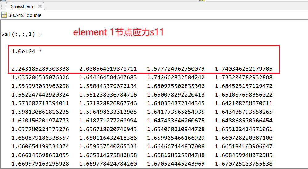

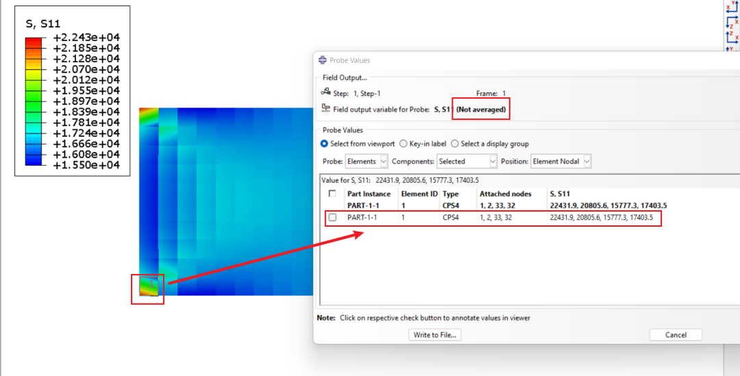

如果我们还想看一下细节方面的,以1号单元的节点应力s11为例:
单元积分点应力如何外插至节点上 | 数值实现篇的图7单元积分点应力如何外插至节点上 | 数值实现篇的图8

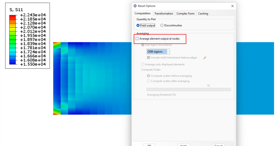

自研程序与Abaqus的结果也是一致的,在提取Abaqus单元节点应力时,应该将应力平滑选项取消勾选,即:
单元积分点应力如何外插至节点上 | 数值实现篇的图9
