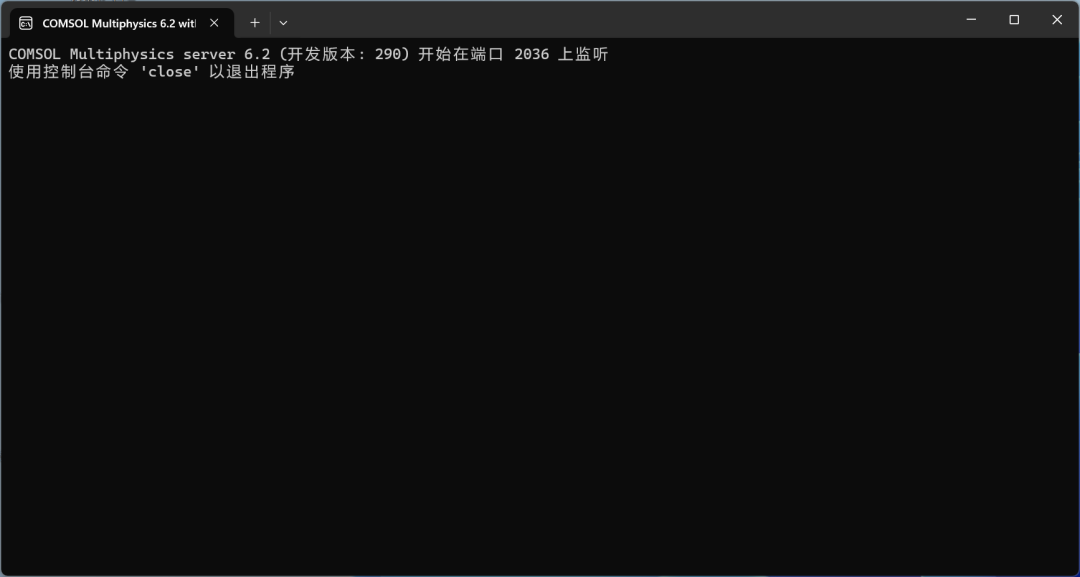

02 启动COMSOL with MATLAB
   安装完成后,桌面会显示COMSOL with Matlab图标,双击图标,会启动MATLAB进行调用。
   第一次启动过程中,会输入用户名和密码,并确认密码;用户名和密码可以自己设置;后续启动就不需要输入用户名和密码。
COMSOL with Matlab创建多孔介质几何实例(含讲解视频)的图2
图 2 启动界面

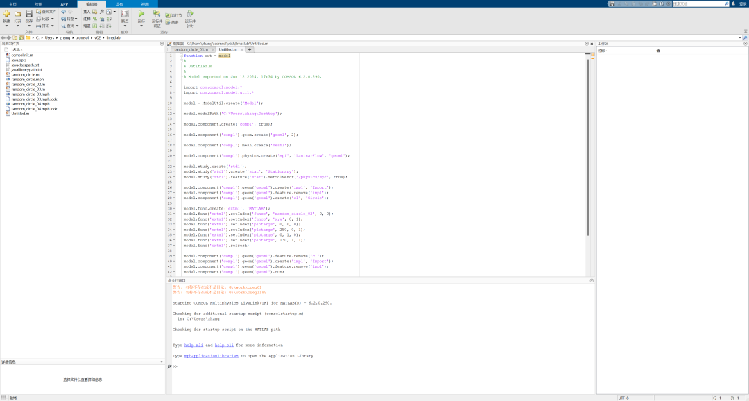

COMSOL with Matlab创建多孔介质几何实例(含讲解视频)的图3
图 3 MATLAB调用界面

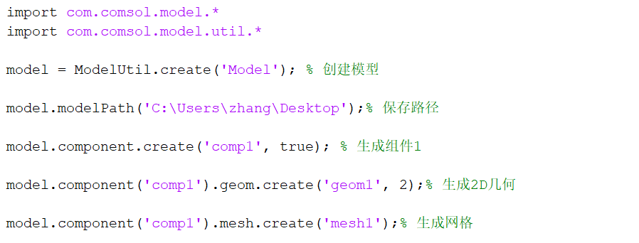

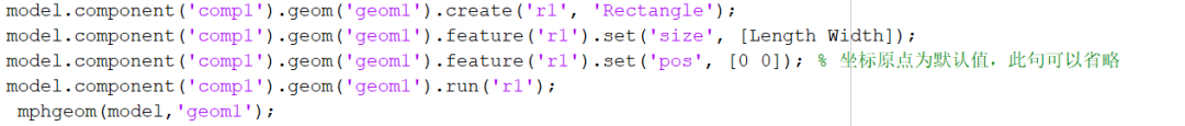

03 创建MATLAB函数脚本
 本教程参考文献:
天乐树的博客:http://blog.sina.com.cn/s/blog_4a0a8b5d0101lnwf.html
COMSOL with Matlab创建多孔介质几何实例(含讲解视频)的图4
图 4 创建模型

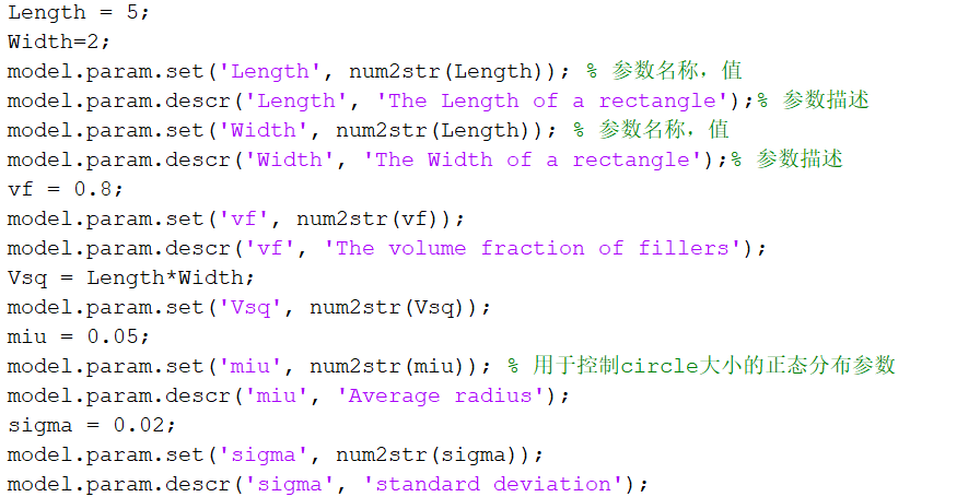

COMSOL with Matlab创建多孔介质几何实例(含讲解视频)的图5
图 5 定义参数
COMSOL with Matlab创建多孔介质几何实例(含讲解视频)的图6
图 6 创建矩形区域
COMSOL with Matlab创建多孔介质几何实例(含讲解视频)的图7
图 7 创建随机圆
COMSOL with Matlab创建多孔介质几何实例(含讲解视频)的图8
图 8 导出保存comsol文件

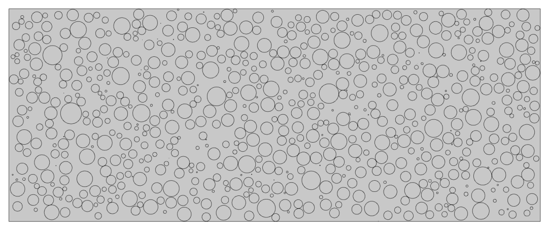

04  结果展示
COMSOL with Matlab创建多孔介质几何实例(含讲解视频)的图9
图 9  参数5mm×2mm,孔隙率0.2
COMSOL with Matlab创建多孔介质几何实例(含讲解视频)的图10
图 10  参数2mm×2mm,孔隙率0.5
